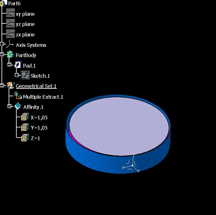

No se nos dice si la cama debe quedar pegada como un guante o con cierta holgura como esos moldes acartonados de embalaje que se adaptan a las formas del objeto.
En la presente imagen he realizado una multiextracción de la base y el lateral (coloreada en color rosa). Seguidmente un affinity para estirarlo en el plano horizontal no en el vertical por lo que el eje Z queda a 0.
El tema de operaciones booleanas entiendo sería para hacer su molde. Con un sólido más amplio restar el cuerpo objeto del trabajo. Lo ideal sería que Sergio contestara alguna de las preguntas de gemangi .
