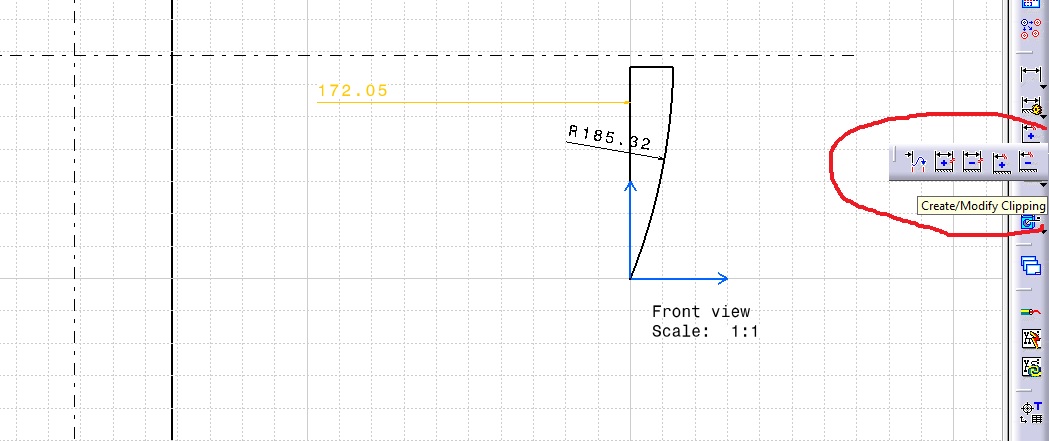

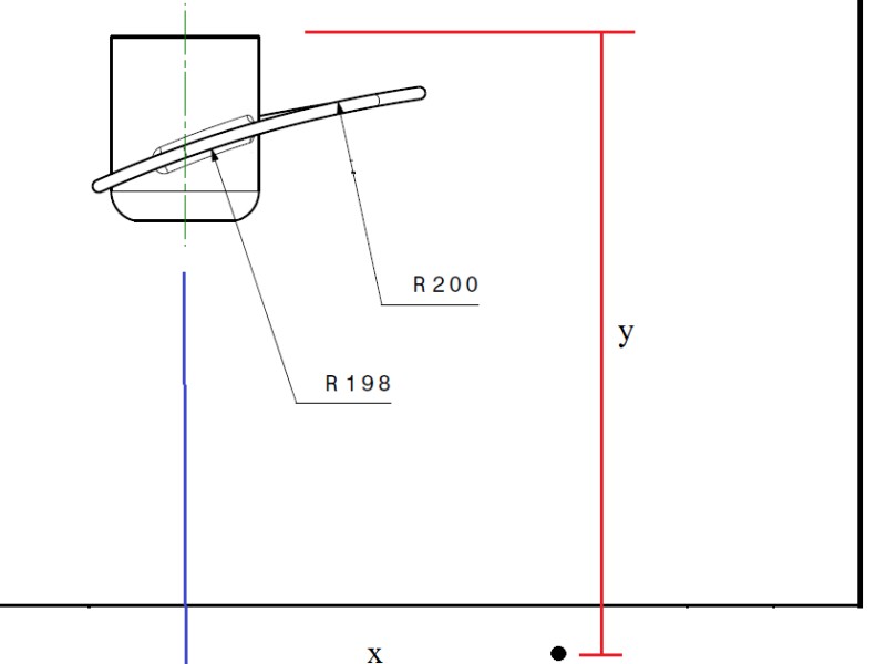

Pues bien traigo una duda sobre como acotar la posición del centro de una circunferencia que es demasiado grande que sale de la hoja, como lo muestro en la imagen, ya que hasta ahora solo había tenido la necesidad de acorar los radios muy grandes y para ello ya se los he preguntado y lo he resuelto, pero ahora me veo en la necesidad de acotar la posición de centro de los arcos.
Alguien sabe como se acota esto?
Mil gracias de antemano

Selecciona el arco y la línea y con el botón derecho te saldrá la opción Extension Lines Anchor, juegas con los valores hasta que se coloque la cota donde deseas.

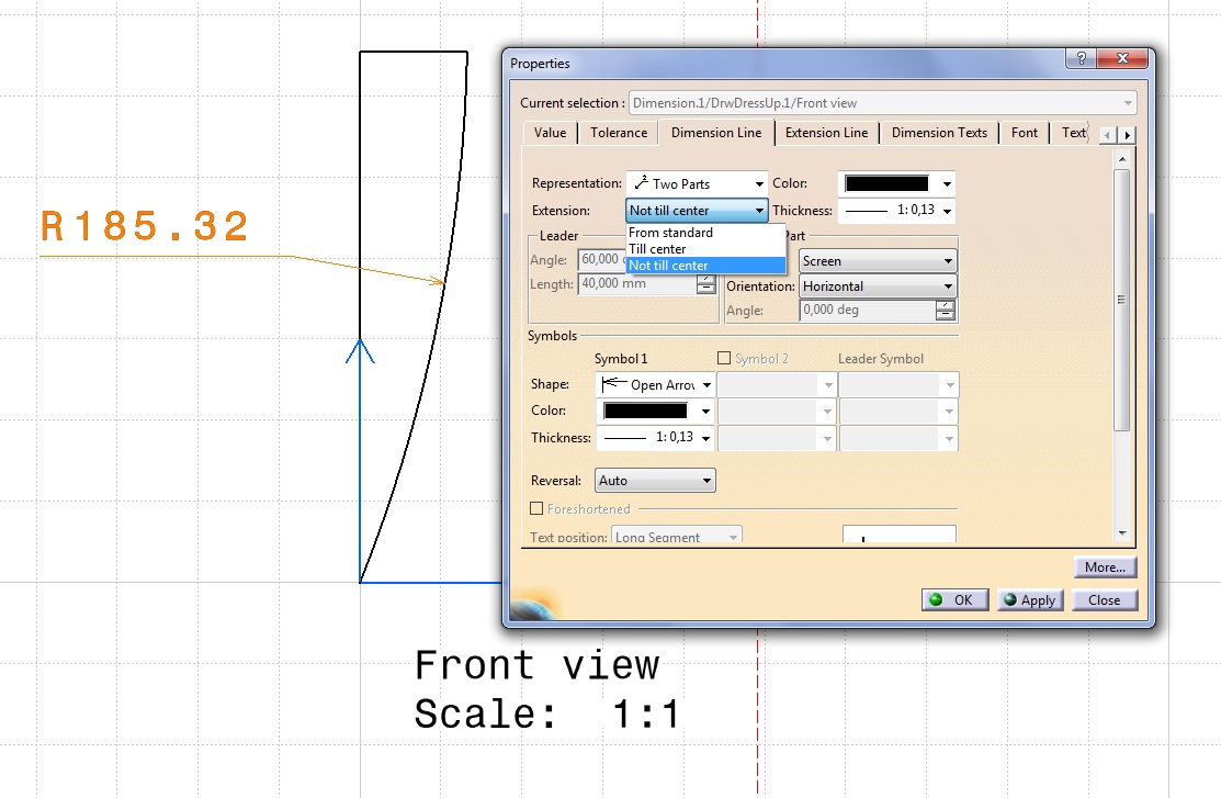

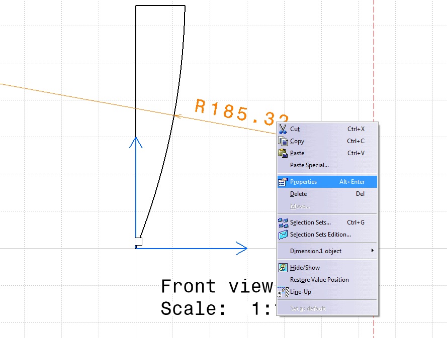

Primero botón derecho sobre la cota de radio o diámetro:
Y después dentro de la pestaña "dimension line", en "extension" modificamos el "till center" que viene por defecto a "Not til center". Tambien puedes cambiar los valores de "representation", para parecerse a lo que pretendes:
Si lo que quieres es modificar la línea que acota desde el centro de la circunferencia hasta alguna parte del dibujo, para que no se salga del plano, tendras que usar el comando "Create/Modify clipping", y te marcara la distancia hasta el centro de la circunferencia pero a la distancia que te interese en el plano:
Espero que te sirva.
