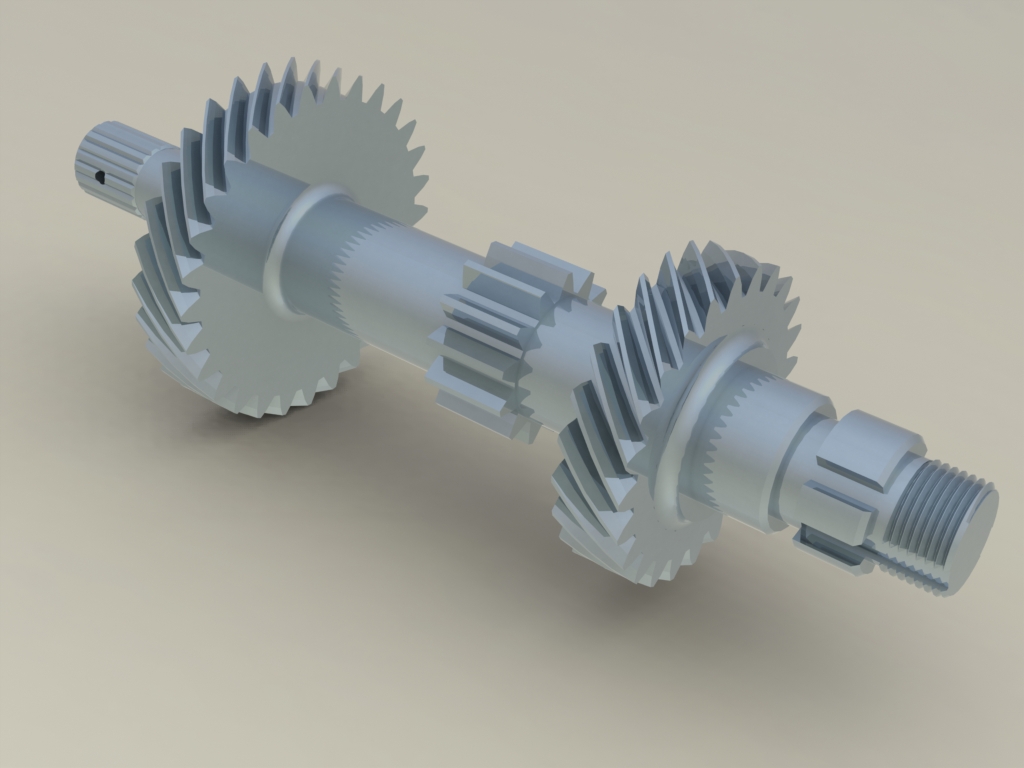

Buscando otras cosas me ha salido este trabajo que hice tiempo atrás, creo que no está publicado en este foro (yo he buscado y buscado sin encontrar el tema), así es que aquí os dejo una imagen del render y del plano (dibujado por mi hace muchiiiiiiisimo tiempo con regla y compás) por si alguien se anima a dibujarlo.

Mi resultado, la zona central del eje donde está el piñón nº3 al tallar la marco
Un saludo y punto por el aporte :53

Esta pieza está muy bien para practicar con los engranajes. La verdad es que no había hecho hasta ahora ningún engranaje en CATIA, y he tenido que estrujarme un poco los sesos para que saliera, y ha salido :D . Pongo la captura de CATIA y el renderizado en KeyShot.

Bien Maquito, pero tal vez se vean excesivamente afilados (estrechos en la punta) los engranajes.

A mi también me lo ha parecido, pero es la solución que me salió con la envolvente. En mi caso creé los parámetros del radio base y luego un Law con las ecuaciones de la envolvente, a continuación creé el hueco entre los dientes con un Slot y la hélice, y por último una matriz circular del hueco. ¿Es correcto?

En principio el método que usas es correcto, pero tal vez al crear el hueco del diente tengas algo diferente.
Explícame un poco mas detallado como creas el hueco a partir de la evolvente.
Creé un plano girado con la perpendicular 360/z/4, luego en un sketch hice la simetría de la evolvente con respecto a ese plano, luego giré la evolvente 360/4 (grados), y con la simetría de la evolvente y la evolvente girada hice el redondeo del entalle, y ya creo el hueco con un spot con una hélice como curva guía.
