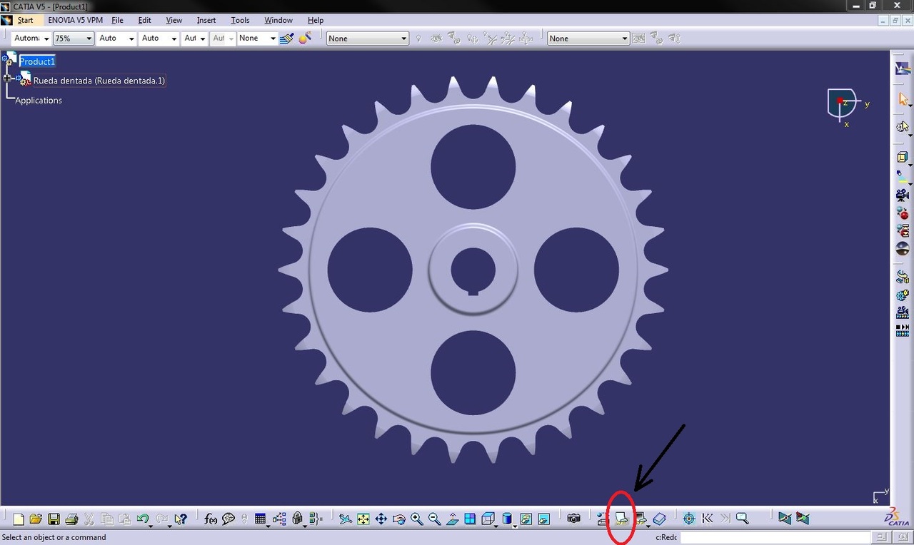

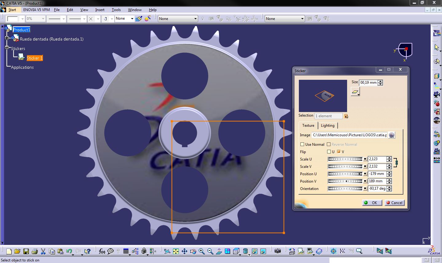

De casualidad no sabrás como insertar imágenes en las piezas??, quiero ponerle el logo de la universidad, eso les encanta, jeje.

Te adjunto capturas de cómo se meten los stickers en catia. Desde start infrastructure photo studio ó Real time rendering y estando en el entorno de un product, insertas la piezas o el conjunto que quieras desde el menú insert. Con el icono Apply sticker, se abrirá una ventana desde la que podrás insertar una imagen. Espero te sirva de ayuda y salu2s :68 .
