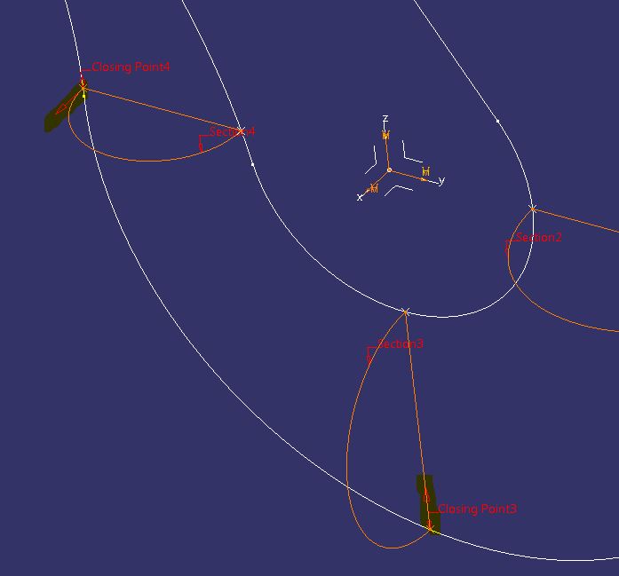

En "Multi Sections Solid" al seleccionar una sección te crea un "Closing point" con una flecha de dirección.
Para que todo funcione bien los close point y las flechas de todas las secciones deben estar orientadas todas igual.
Ya se como cambiar el closing point de sitio, pero las dichosas flechas no consigo ponerlas todas igual, haciendo clik en ellas cambian de sentido, pero no consigo cambiar la dirección de todas, por ejemplo coincidir con el diámetro.
Adjunto una imagen para tratar de aclarar el tema.
Gracias por la ayuda

Buenas Ricardo, los "Closing points", ya sabes como cambiarlos, pero lo que no estoy muy seguro es de si sabes que han de estar TODOS mas o menos en la misma zona de la sección. Eso en primer lugar.
¿La flechas?, aunque te parezcan que las dos llevan la misma dirección, no la llevan. Por ejemplo la de mas abajo ha de apuntar hacia el "fondo" en lugar de hacia "arriba" como lo hace, si no te dará problema. ¿Como cambiarla?, ya lo sabes, clicar encima de la flecha :53

Al clicar encima de la flecha lo que hace es apuntar hacia abajo, no hacia el fondo que es lo que quiero.

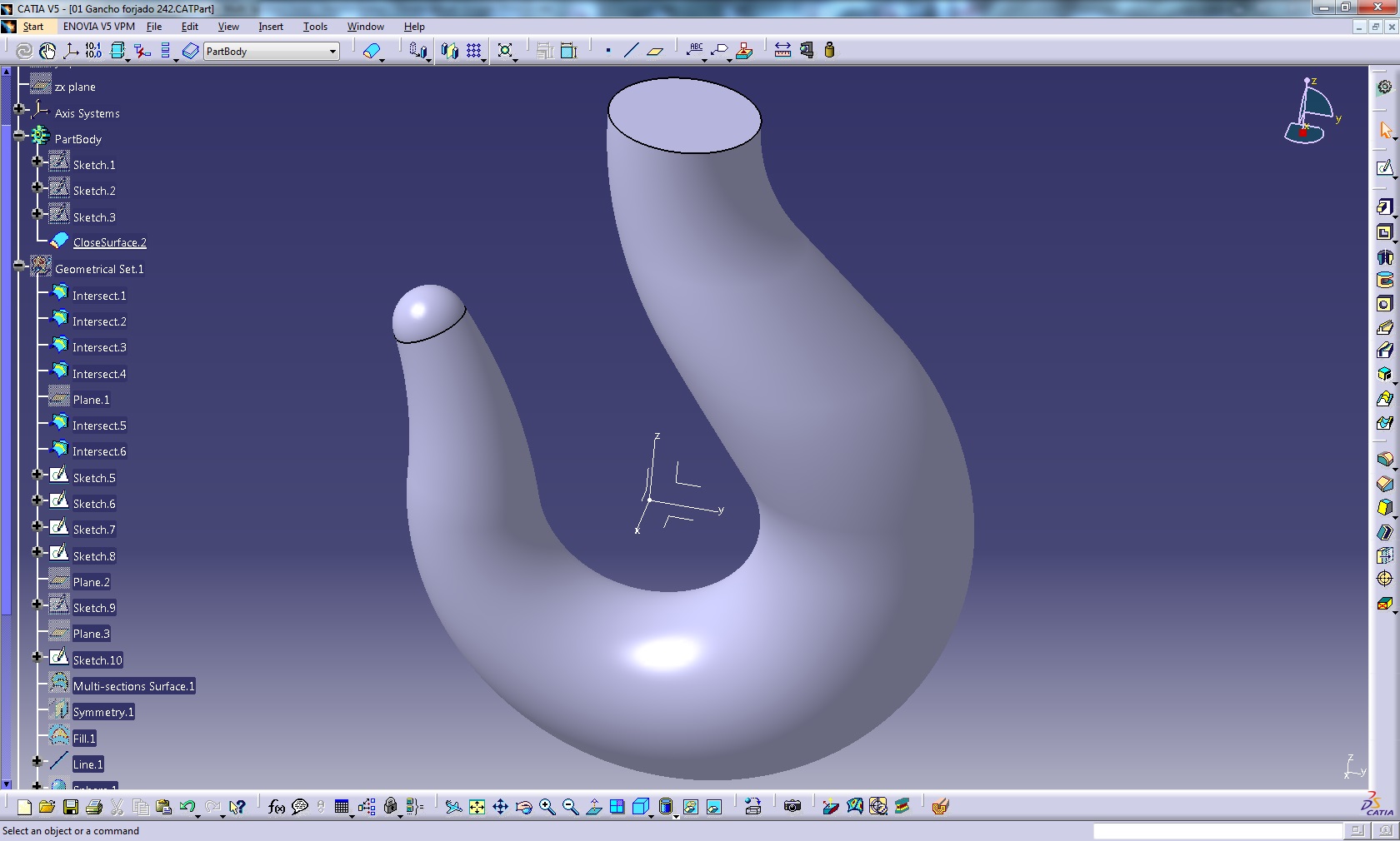

Por partes, no he tocado ni flechas, ni nada de nada, he seleccionado las secciones, las guías y "pa lante". Bueno, primero he "retocado" algo que no tenías bien.
Para hacer un Multi Sections en superficies (y espero que por ahí vayamos bien), no tienes por que tener las secciones cerradas. He borrado las líneas que unen TODOS los arcos y ya no necesitas ni Closing Points, ni direcciones que valgan.

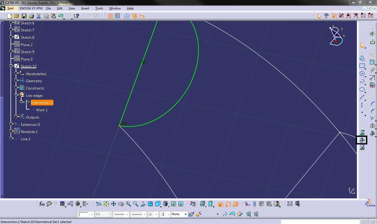

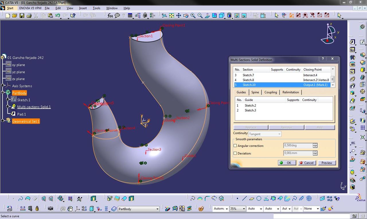

Sin modificar nada de lo que has dibujado sale en sólidos, sólo he cambiado un closing point de la última sección; de todas formas yo prefiero usar el GSD para hacer éste tipo de piezas, por lo que comenta Mondeo de que los perfiles no tienen porqué ser cerrados.
Te adjunto dos capturas una de la pieza, y la otra de una herramienta del sketcher que ahorra geometría; es dar la intersección de las guías por los planos de los sketches de los perfiles, puntos que deben convertirse en construcción. Salu2s :68
Lo del Pad para resolver la punta no es necesario se resolvería mucho más rápido con una revolución.

Presento en sociedad mi gancho en superficies. Simplemente una variable más. En R21. Un saludo.
