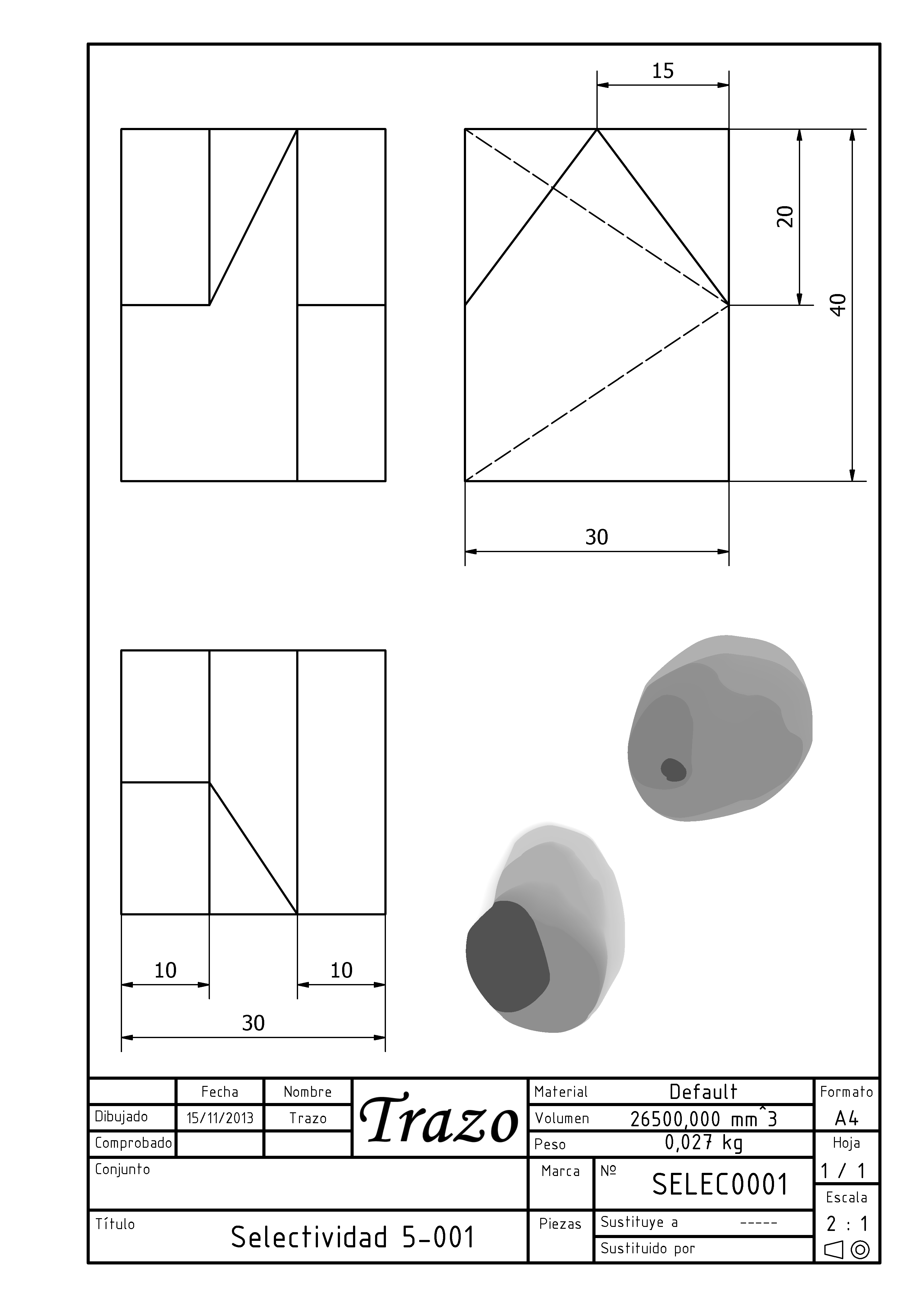

Comienzo una serie de ejercicios propuestos en la Selectividad, que por si no lo sabeis, es un conjunto de exámenes que hay que superar para poder acceder a estudios universitarios.
El objetivo de los ejercicios que propongo es muy sencillo: ver si somos capaces de interpretar correctamente un plano para modelar un sólido, y una vez modelado el sólido, dibujar los planos a partir de él para comprobar que lo hemos hecho correctamente. Por supuesto, en los planos NO DEBE estar la vista en perspectiva, para no dar pistas a los demás usuarios que quieran ponerse a prueba.
El ejercicio que os propongo estaba en las pruebas de acceso a las universidades de la Comunidad Valenciana en los exámenes de Septiembre de 2010.

Este es mi resultado de la selectividad 5-001. Salu2s y reparto de points.

Buenas días esta es mi solución.

Buenos días
Mi solución
Buen aporte de estas nuevas versiones

Mi solución con SolidWorks.
Volumen exacto

Seguimos haciendo pruebas con Catia (y con sus láminas :44 :44 )

Vamos vamos que estamos que lo tiramos!
Las 7 primeras del tirón...

Hola gente aquí mi solución al reto

Hola Oknorman, bienvenido a RinCAD, esperamos verte con frecuencia por aquí.
Me alegra que entres y empieces a realizar estos pequeños "retos" y te voy a dar un par de consejos: Para saber si has realizado bien la pieza (sin mostrar el 3D), te recomiendo que pongas el volumen que te da a ti. Si el volumen no coincide con el que muestra el autor del "reto", es que algo no has hecho igual. Parece mentira, pero un pequeño cambio en una vista y los volúmenes no coinciden por mucho.
Y otro consejo, intenta poner las imágenes con mas resolución, no te preocupes por el espacio en el Foro, no ocupan nada, ya que tu la subes a un servidor externo. Aumentando la resolución, podremos apreciar mas los detalles y comentarte donde pudieses tener la diferencia de volumen, en caso de existir.
Gracias de nuevo por participar.

Hola oknorman.
Buen trabajo, te doy un punto, y así estreno tu casillero de puntos.
Como te ha dicho Mondeo, procura hacer las imágenes un poco más grandes para que se vea bien el plano (yo uso tamaño A4 con una resolución de 300 ppp).

Bueno aquí queda el último de la serie 5, o eso creo. Revisaré por si me salte alguno. +1.

:49 Hola Chavales. Aquí está.
Jobase lo que me ha costado verla.. :63. Me van a venir muy bien estos ejercicios
Dedicado al buen compañero: Trazo
