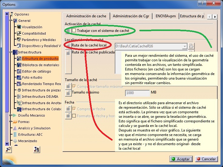

No tengo experiencia. No obstante cuando se trabaja con grandes conjuntos que pesan muchos megas, gigas el ordenador puede colapsarse por exceso de demanda de Ram. Para evitar eso Catia tiene su sistema para optimizar los recursos. Estamos hablando del uso de la cache del programa. :18 Es el tema que te debes estudiar. Un saludo.
Mensajes: 984

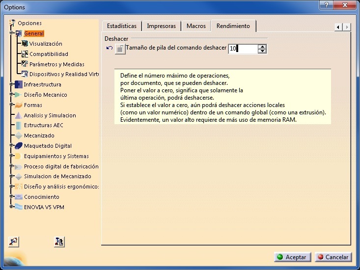

En el supuesto de no tratarse de grandes conjuntos si vamos a Tools /Options/general/ PCS aconsejan tener 10 movimientos. para el Undo y Redo. Si de diseñar estamos hablando porque para simular mecanizados creo recordar que aconsejan ponerlo a 0.

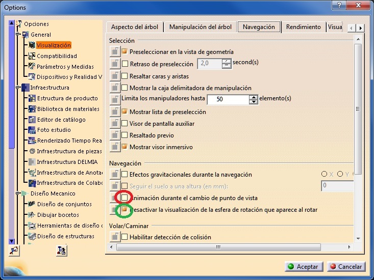

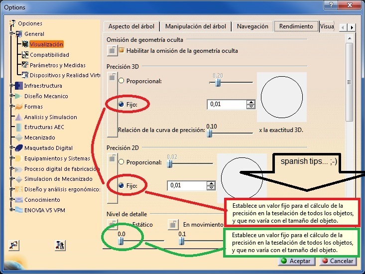

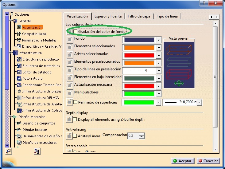

Te muestro algunas cosas:
Si crees que te podemos explicar más, si continúas teniendo problemas, nos dices.
Se me olvidó decirte que algunas de las opciones mostradas ahorran RAM, hasta que editas la pieza (al salir del modo de visualización)
y otras ahorran menos RAM, pero todas juntas (hay más de las mostradas) pueden ayudarte.

Gracias Gemangi, un punto.
Lo de gradación del color de fondo me ha gustado, no por ahorrar RAM, sino porque veo mejor los croquis con un solo color de fondo.

Lo del degradado lo descubrí haciendo probatinas. Por entonces yo tenía un PC escaso de recursos. No sabré cuantificar el ahorro. En cualquier caso a mi tampoco me gustaban los dos colores. Hace casi diez años que trasteo la Catia. Creo que desde el día 2 lo tengo sin degradado.
