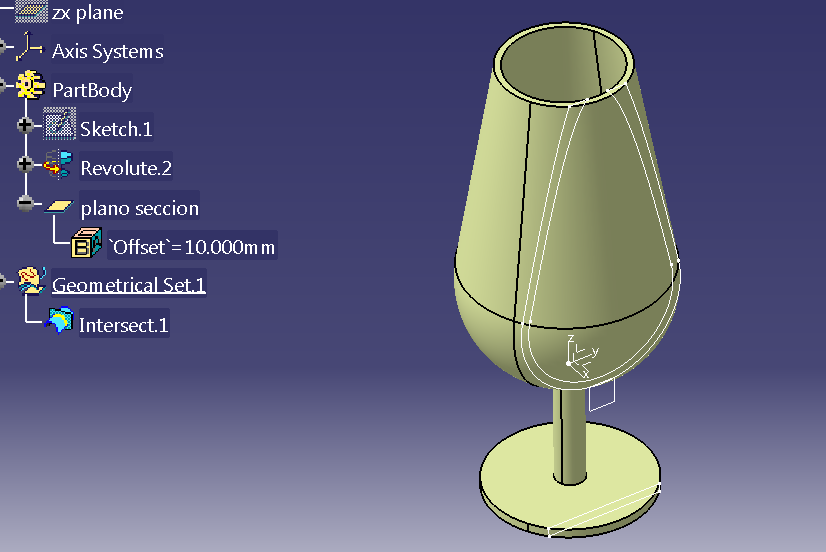

Hola amigos, aunque me da un poco de cosa tener que estar consultando casi a cada paso que doy, pero es que el tiempo juega en mi contra y espero que seáis tan amables de disiparme esta duda. Partiendo de una superficie y un plano que la cruza como puedo hallar el perfil resultante de dicha operación???
Para que me entendáis os adjunto un ejemplo planteado en R18 de una copa hecha por superficies y un plano al que he llamado "Plano sección". Pues necesitaría saber como sacar en líneas la sección resultante de cruzar ese plano con la copa.
¿como lo haríais vosotros?
Gracias de antemano y saludos :19

Fácil creo, hades666.
Tienes que hacerlo en "Wireframe and surface Design", vas a "Start" y eliges este modulo.
Ahora vas a "Insert / Wireframe / Intersection" (te lo indico asi por si no tienes desplegada la barra de herramientas de estas operaciones) seleccionas una superficie, seleccionas el plano y listo.
Ahora puedes volver a part y hacer con esa curva lo que quieras.
Ya me dirás si te funciona.

Buenas, en superficies con el comando intersect puedes conseguir el trazo resultante de la intersección.
Captura.
