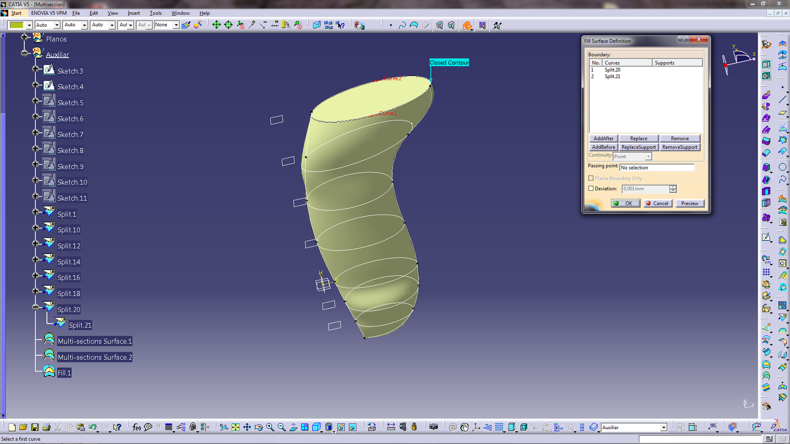

NeoCimek en mi caso solo tendría que cerrar un lateral, el otro quedaría abierto y entonces según tu comentas si que podría cerrarlo con fill.... a ver que tal llevo la pelea con la herramienta en cuanto consiga que salga bien el multisection porque como comenté me da fallo por una variación de radio demasiado grande (o algo así me dice..)
Bueno ahí va.... el multisection lo tengo que eliminar y repetir porque en el ultimo tramo de abajo (que no está hecho) me da un error que tengo que solucionar.. supongo que solo me faltará por hacer algunas secciones intermedias mas... y bueno el tema que preguntaba era cerrar esa parte de abajo desde la ultima sección... aunque imagino que tal y como me decís podría sacarlo adelante ;)
Gracias a ambos por vuestra ayuda, sois muy amables ;)

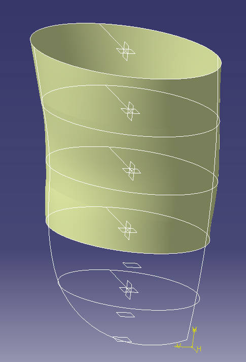

Hola, para lo que comentas lo mejor es disponer las diferentes secciones como las tienes, partes por la mitad todas las secciones y realizas dos superficies para posteriormente unirlas.
Espero que te sirva de algo.
