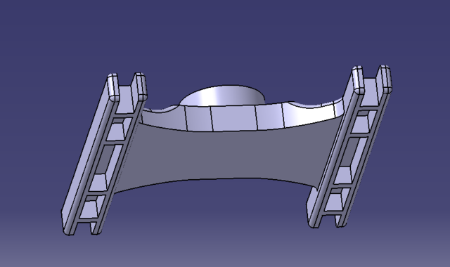

He decidido empezar por la base que sujeta las orugas la podeis ir viendo en mi carpeta de dropbox, no me ha llevado mucho pero aun queda bastante

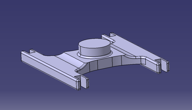

Aquí os dejo lo que podría ser la base de la excavadora
Seguiré modificandola cuando me ponga con las ruedas que van en el interior de la cabina
Necesito alguna critica :D

Me va gustando lo que veo, así que obsequio con un punto para que sigas con este proyecto personal.
Lo de las críticas no se pueden hacer (de momento), porque tampoco tiene mala pinta. Veremos en que queda depués :53

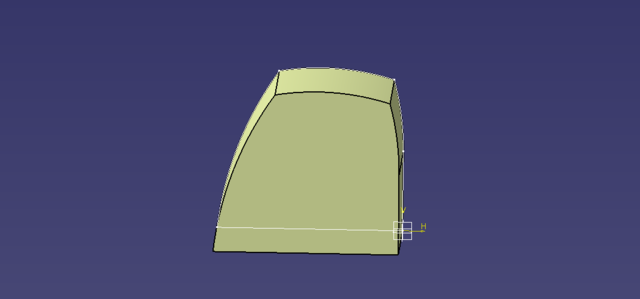

bien una dudilla por aqui
me estoy poniendo a hacer la cabina, el profesor me ha comentado que le pareceria interesante que fuese de cristal
Tenia previsto hacer la cabina por superficies, que parece que le gustan bastante jeje
Queria hacer una cabina de cristal y luego mediante pads hacer el contorno del los marcos de chapa
Como hago para cambiar el material a cristal?

:44 :44 Esta creo que es fácil, primero has de convertirlo en sólido, que yo sepa no se puede aplicar material a una superficie.
Una vez que lo tengas en sólido, hay un icono (que yo lo tengo abajo) que es una caja transparente y una bola oscura encima. Le clicas, eliges el material que necesitas, lo arrastras hasta el Body y ya esta asignado. Luego solo has de renderizar el diseño y verás tu pieza de cristal.

okey encontrado si que me deja cambiarlo pero visualmente no veo cambio, lo sigo viendo en gris
¿puede ser que no tenga activado algo?

David, no lo ves porque la visualización no la tienes puesta para que se vea. Busca el cilindro que hay en la barra de herramientas (en mi equipo, abajo), pone algo de visualización y si lo despliegas verás varios cilindros. Busca uno que esta como a cuadritos y cuando le cliques, la imagen te cambiará mostrándote el material asignado.

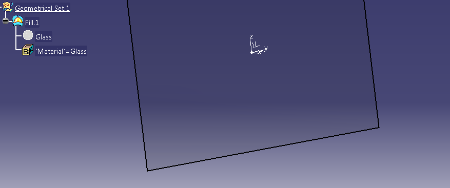

Re: Excavadora Volvo ec210b Prime
Buenas, decir que si se puede agregar material a una superficie.
Captura.
