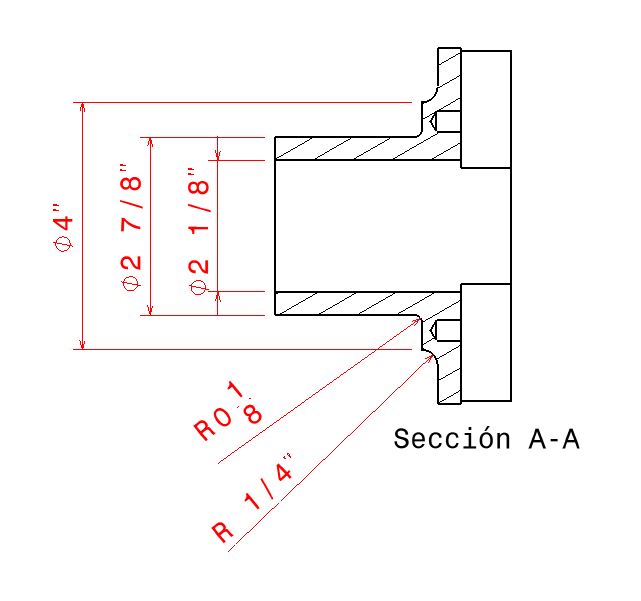

Cuando las cotas son en pulgadas me gusta que salgan en fracciones no con coma decimal, es decir que 1/4 no me ponga 0'25.
Se que puede hacerse porque he visto planos de Jaam que las cotas salen con fracciones.
Yo he buscado en "Options" pero no doy con la solución.

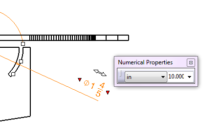

Buenas es con la paleta que te muestro en la imagen. En ella cambias a milímetros o pulgadas y ajustas a decimales o fracciones a partir de 10 a10000.

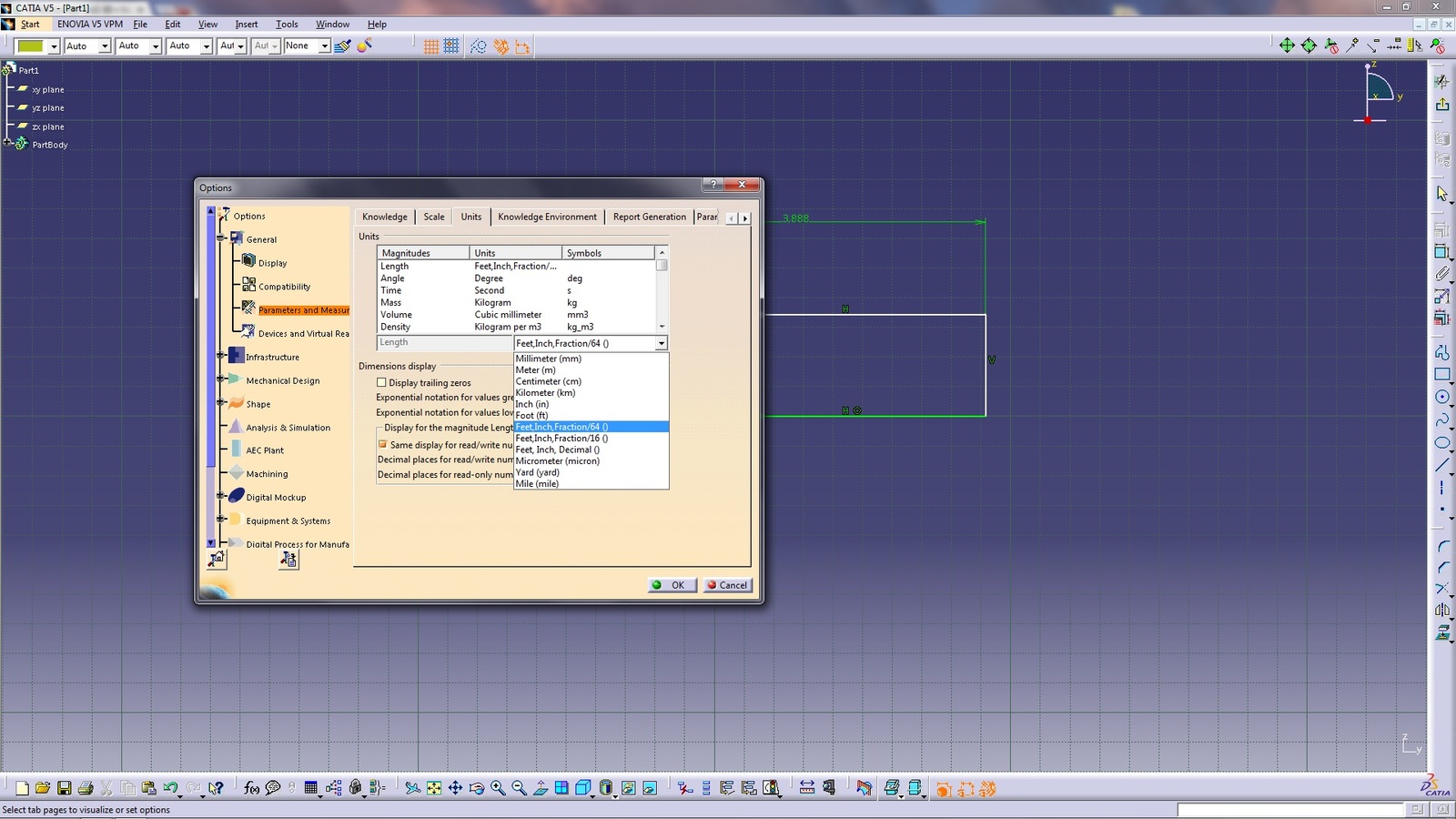

hola:
Tienes que realizar cambios en menú options/general/parameters and measures seleccionar pulgadas fraccionadas.
Espero que te sirva.
Pero realmente no es efectivo en el modulo drafting en este tenemos que decirle que es en pulgadas e indicar que es multiplicador (en precisión poner valores superiores a 10 tal y como apunta jaam_24

Gracias Jaam, algo se ha arreglado pero aun no me sale como a ti.
Si elijo "in" me pone un cero a la izquierda (naturalmente cuando la cota es menor de 1)
Si elijo "FEET-INC" no me pone el cero pero lo escribe todo en la misma linea.
El inglés y Catia me van a volver loco.

Re: Drafting - Acotar pulgadas con fracciones
Mensaje por nacho1126 »
Hola Ricado has probado "NUM.DINC", al parecer con eso sale en la forma que quieres, pero no si cuando se acota en pulgadas sea necesario y obligatorio el uso de los símbolo (") porque con NUM.DINC no aparecen.
También no se si esto sea posible configurarlo y guardarlo en standard.
Mensajes: 9198
Temas: 1393
Agradecido : 3839 veces
Gracias Nacho, he probado esa opción y funciona, muchas gracias.
