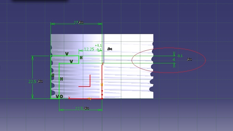

Y sí, se lo que es una tolerancia, pero repito que nunca trabaje con ellas con Catia. Se que las tolerancias se dan para fabricación, pero por lo que estoy viendo estos días, Catia te permite añadir tolerancias a la hora de diseñar. Tambien se que Catia se usa para conectarlo a máquinas de fabricación, tal vez sea esta la razón por la que se pueden añadir tolerancias
Como se ve en la imagen (del ejercicio "Maldito Tambor", de la sección de "Te atreves a hacerlo?"), despues de dar una medida, ya sea a mano o mediante una función o parámetro, haciendo url derecho sobre la ventana, te aparece la opción "Add tolerance", y ahí puedes incluir las tolerancias máxima y mínima, que luego salen en el Sketch como muestro en la imagen.
No se deben usar las tolerancias aquí? Se debe diseñar únicamente con medias NOMINALeS? Por que se da la opción de dar tolerancias al incluir una medida? Aparecen opciones para tolerancias tambien en el módulo de Assembly?
