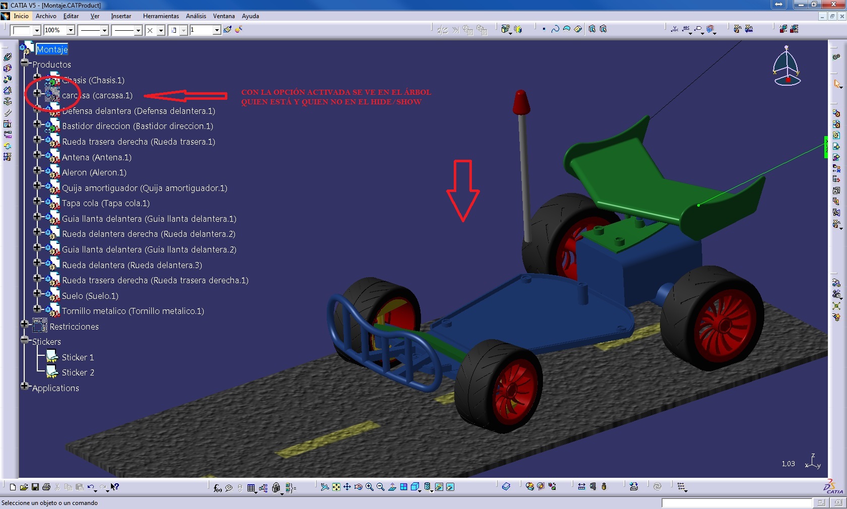

Esto... no es posible que si mandas algún ítem del árbol al lado "Hide" se vea sombreado. Simplemente, no se ve. La zona gráfica muestra los objetos (no importa cómo selecciones...) que están en el lado "Show".
Ahora bien...
Me aventuraré a porfiar. Aunque pensándolo mejor, supondré dos cosas. Y pensándolo mejor... que raro lo que te ocurre...
Primera:

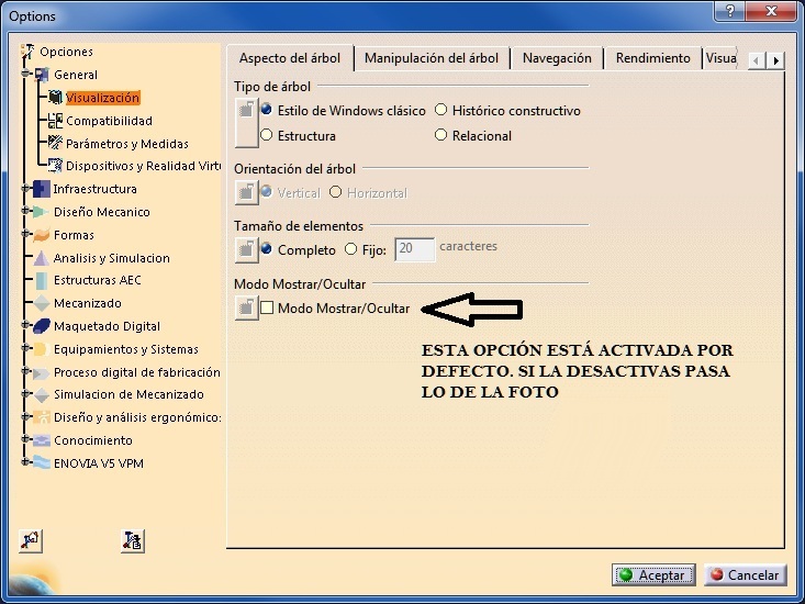

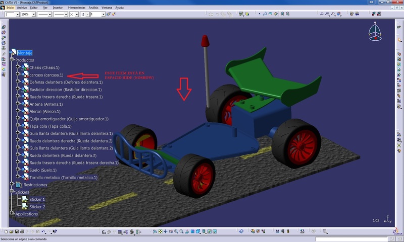

Imagino que estás en un Product, como dices, estás en el módulo Assembly, y has visto en otro ordenador lo de la foto 5. Pero eso no es al mandar al espacio Hide. Es una opción que tiene tu amigo en su ordenador. es la que te muestro en la foto 4.

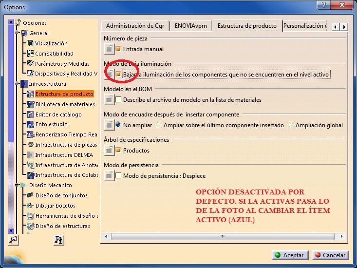

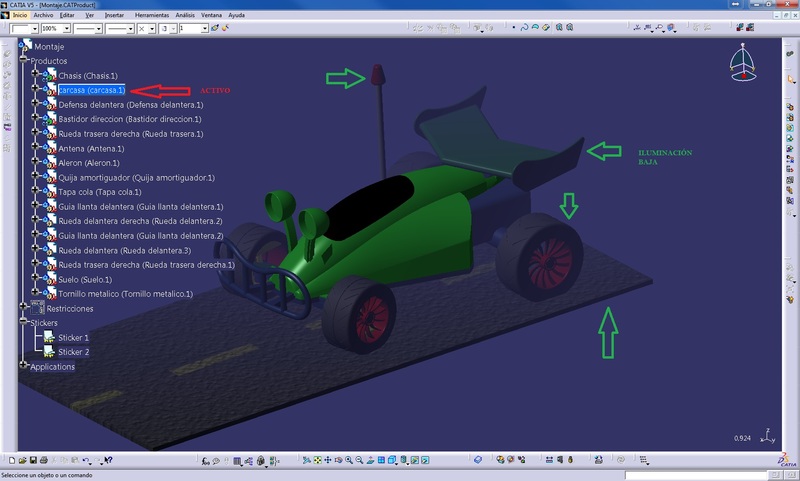

Estás en un CATPart y tienes desactivada (lo dudo porque está activada de manera predeterminada) la opción de la foto 1. Si es así pasa lo de la foto 2.

Primero al cesar lo que es del cesar, muchas gracias gemangi!!!
Comprobado y funciona.
Era la opción de tener desactivado en la apariencia del árbol la casilla que dices viene por defecto activada. Habrá sido en una de estas veces que he estado tocando cosas para ver como funcionaban y sin saber mucho, pues estas cosas pasan, pero para esto están estos rin(cad)cones, para ayudar al necesitado.
