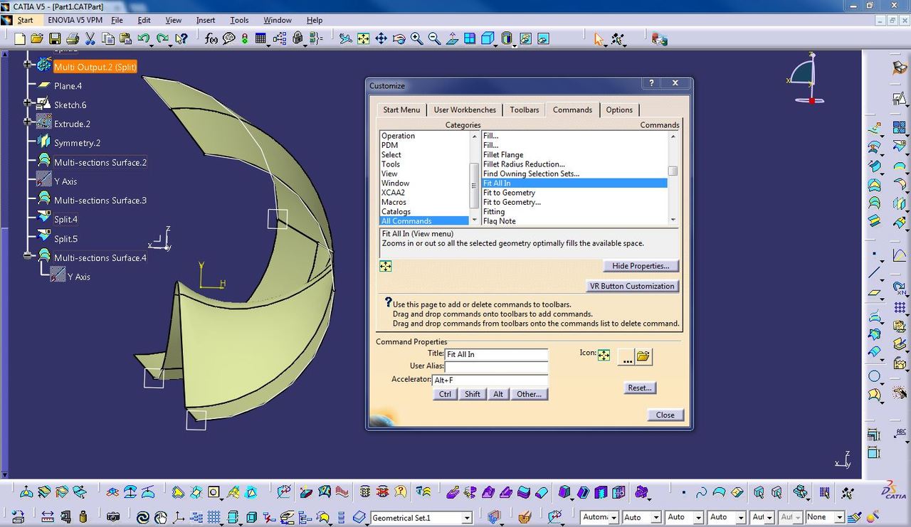

Ya que andamos con los accesos rápidos ¿existirá el acceso rápido para un el Fit All In? una vez vi a alguien hacerlo con el teclado, por que si nos vamos a View> Fit All In, no existe comando, como el tradicional Copy (Ctrl + C).
Mensajes: 1039
Temas: 62
Agradecido : 63 veces
Agradecimiento recibido: 177 veces
Re: Accesos rápidos para Catia
Si te refieres a algo cómo esto :26 , cómo pone arriba en el post primero te lo creas tú desde customize. En mi caso lo tengo puesto así:

Gracias Memicouso era exactamente lo esta buscando y hasta que lo encontré, saludos y nuevamente gracias.
