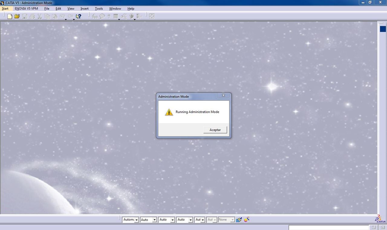

1.- Crear un directorio nuevo en nuestro PC (Es para ubicar las catsetting). Ejem: C:\ADMIN (o algo así). Da igual dónde sea.
2.- Duplicar el icono de Catia del escritorio y cambiarle el nombre Ejem: CATIAVR20ADMIN (La release que sea y nombre que sea).
3.- Botón derecho nuevo icono creado, y clicar en propiedades; En acceso directo dónde pone destino, escribimos lo siguiente dónde pone \CATSTART.exe" -run "CNEXT.exe", lo sustituimos por \CNEXT.exe" -admin. Tal y cómo está escrito.
4.- Vamos a C:\ProgramData\Dassaultsystemes\CATEnv; (en Windows 7); Allí ahí un archivo txt, de nombre el nombre de la release que sea .txt, lo abrimos y buscamos la entrada CATReferenceSettingPath=, y aquí escribimos el directorio creado en el paso 1 en éste caso sería C:\ADMIN. Guardamos y listo.
Espero haberme explicado bien y que le sirva a quién lo quiera hacer. Salu2s :68

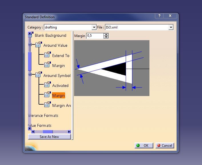

Mientras llega dicha macro, si la hubiera, sería difícil que coincidiera con los gustos de cada uno. El camino algo más largo, pero más entretenido es abrir como administrador. En la carpeta de los standars duplicar uno al que renombraríamos como "Mi ISO" por ej. y sobre dicho archivo, sin miedo de romper nada modificaríamos lo que deseemos. El problema es que necesitas tiempo para ir hurgando en el árbol del standar " Mi ISO" para encontrar el detalle deseado. Un saludo.

Hola que tal a todos espero llevarme el millón :44, porque después de un fin de semana de estar investigando también sobre esto por fin logre hacerlo y mi idea era preparar algo como un pequeño tutorial pero me han ganado al abrir el tema.
Pues bueno en todos modos les comparto este gran vídeo que les ayudara a resolver este problema de convertirse en administradores y crear sus estándares y modificarlas aunque hay un poco de diferencia ya que ellos lo han hecho con Windows XP, si tiene alguna duda pues comente.
Les dejo el vídeo.
Nota 1: también les dejo mi Estándar ISO, donde simplemente he cambia el tamaño de letra que trae por de faul que es de 3.5 por un tamaño de 2.5, y lo que es el formato de flechas que ahora son flechas rellenas. Ya que después de entrar como administrador es otro rollo estar cambiando los valores.
Pegarlo en la siguiente dirección.
C:\Program Files\Dassault Systemes\B21\win_b64\resources\standard\drafting
Nota2: No se si funcione para todas las versiones yo tengo Catia V5 R21, pero en todos modos se los comparto.

PD. El archivo para saber qué queremos modificar, lo haremos desde Catia en modo administrador. Cuando estemos dentro vamos a Tools/Standards y ahí elegimos draftingoptions.xml y nos saldrán todas las opciones.

Hola que tal pues veo que el vídeo no es muy claro tal vez porque lo hacen en XP, les dejo este archivo que he hecho para hacer en Windows 7 a demás de señalar lo que se tiene que cambiar en el nuevo icono para entrar como administrador.
Bueno espero y les sirva.
