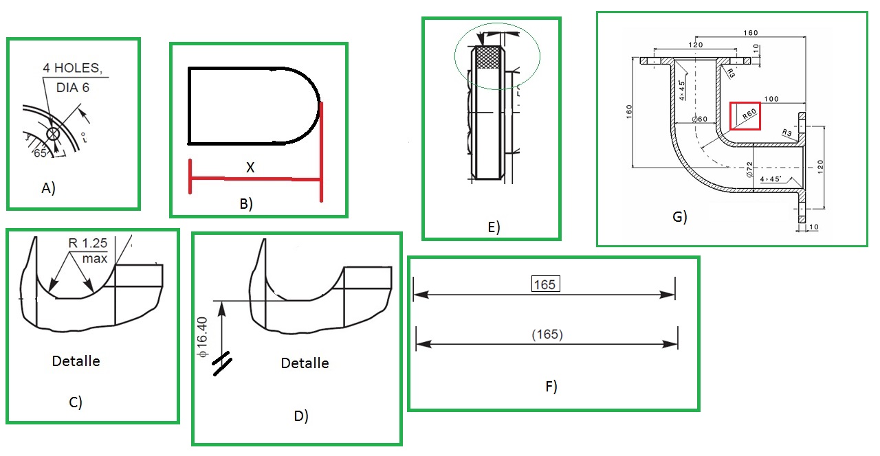

Hola a todos que tal, pues como les comente estoy empezando en el modulo de Drafting de Catia y pues me he encontrado con varios problemillas, principalmente en la colocación de cotas especiales, así que quisiera ver si alguien me puede ayudar a solucionar o saber si se pueden hacer o no, ya que me los estoy encontrando en algunos planos. Bueno enlisto mis problemas y dejo una imagen de cada uno de ellos para que sea mas claro lo que pretendo hacer.
a) Colocación de texto en la cota.
b) Hacer una cota de una línea a una línea tangente de un arco (podría ser entre dos circunferencias).
c) Hacer una cota referencia a dos radios al mismo tiempo.
d) Cortar una cota, principalmente cuando se tiene que acotar un radio demasiado grande que se sale del plano.
e) Hacer una notación espacial de moleteado como en la imagen.
f) Poner cotas entre paréntesis o en un rectángulo.
g) Como sacar la línea punteada para acotar un radio como se ve en la imagen.
Bueno se que son muchas cuestiones pero no quise hacer un tema para cada una, y pienso que son cosos especiales.

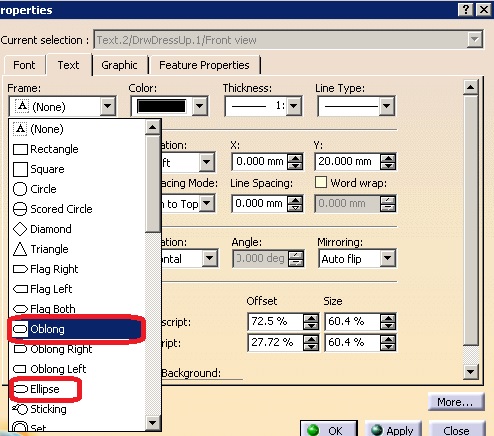

F) Sobre la cota: Properties / text / Frame rectángle.

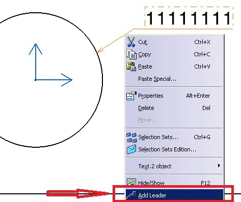

Para añadir otra flecha le tienes que agregar una directriz, lo mismo que al moleteado.

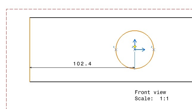

Mensajes: 2052
Temas: 529
Re: Cotas Especiales en Drafting
pues espero que esto te ayude con tus dudas.
primera imagen, como añadir una flecha a una directriz.
segunda imagen, cuando haces la cota antes de situarla, pulsas ctrl y te salen los rombitos amarillos con números, desplazas el ratón para desplazar los rombitos al lugar que necesites.
tercera imagen, para rodear las cotas a tu gusto, al gusto del consumidor.
