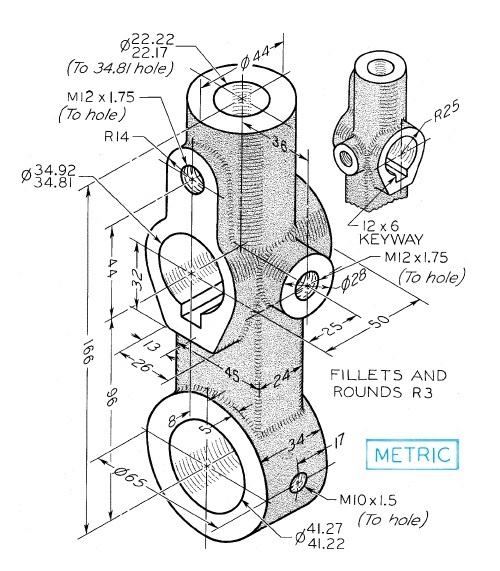

Hola a todos,

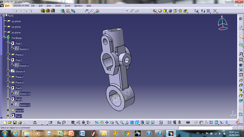

Pues les comento que soy nuevo en el Foro y en esto de Catia. Tengo algunos conocimientos de dibujo pero no mucho. Resulta que tengo una clase de CAD CAM pero el profesor va demasiado rápido y la última tarea que dejó me está costando mucho trabajo.
La verdad por las prisas me las he ingeniado y he hecho un dibujo con operaciones muy simples pero está mal.
Recuerdo que hay unas cosas que son operaciones boleanas o algo así, pero no recuerdo como usarlas. Si alguien me puede ayudar y me dice si es con esas operaciones o algo completamente diferente.
Adelante les muestro la imagen que me piden y la que hice yo (muy mal hecha por cierto).

Por la imagen que has puesto si parece que hay algo mal, pero creo tendrá fácil arreglo.
Lo mejor seria que enviaras el fichero de la pieza para poder ver como lo has hecho y darte alguna indicación.
PD. Que versión de Catia utilizas????

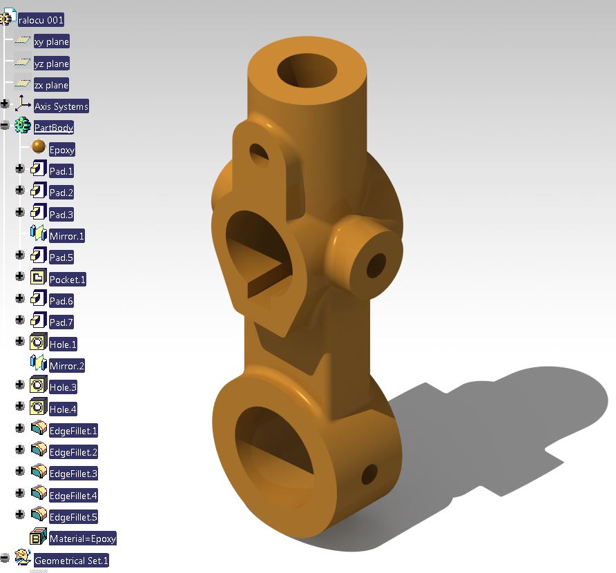

Re: AYUDA Soy nuevo en Catia

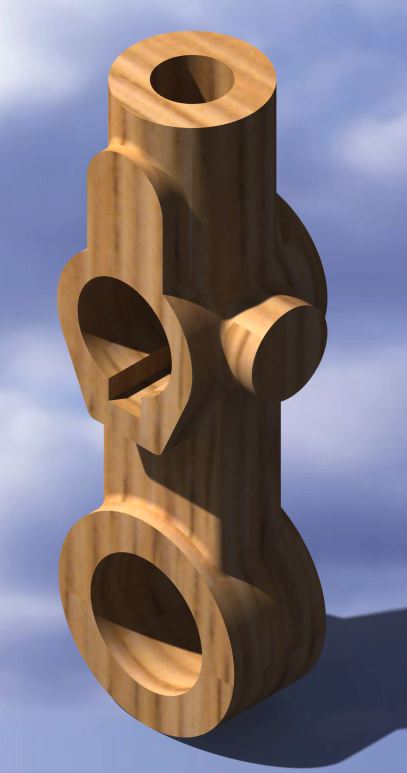

Para cuatro días de clase y sin pensarlo ponerme a ello, no parece que me haya salido tan mal, ¿no? :44 :44
Y no os lancéis, que ya se que no esta terminada, pero hay que ir poco ha poco y hasta hoy solo nos han dado sketch, pad y poket y poco mas, por ello con los agujeros roscados no me he atrevido, no quiero pillar los maños hábitos. Me ha gustado la piecita y me he animado a intentar hacerla con Catia. Con Inventor la hubiese hecho en un poco menos de tiempo :44 :44
Ralocu, bienvenido a RinCAD, esperamos verte con frecuencia por aquí.
No me pidas la pieza por dos motivos, esta hecha en la V5 R21 y no esta terminada, pero te aseguro que no he usado para nada (como verás en mi árbol de operaciones), operaciones boleanas. Con pad y poket me ha bastado, si tienes las ideas claras (como dice mi "profe" del curso) y sabes interpretar el plano, lo demás es pura lógica. Que conste que lo he echo deprisa y corriendo, es muy tarde, estoy cansado y me quiero ir a dormir. Pero ha podido mas que yo :44 :44

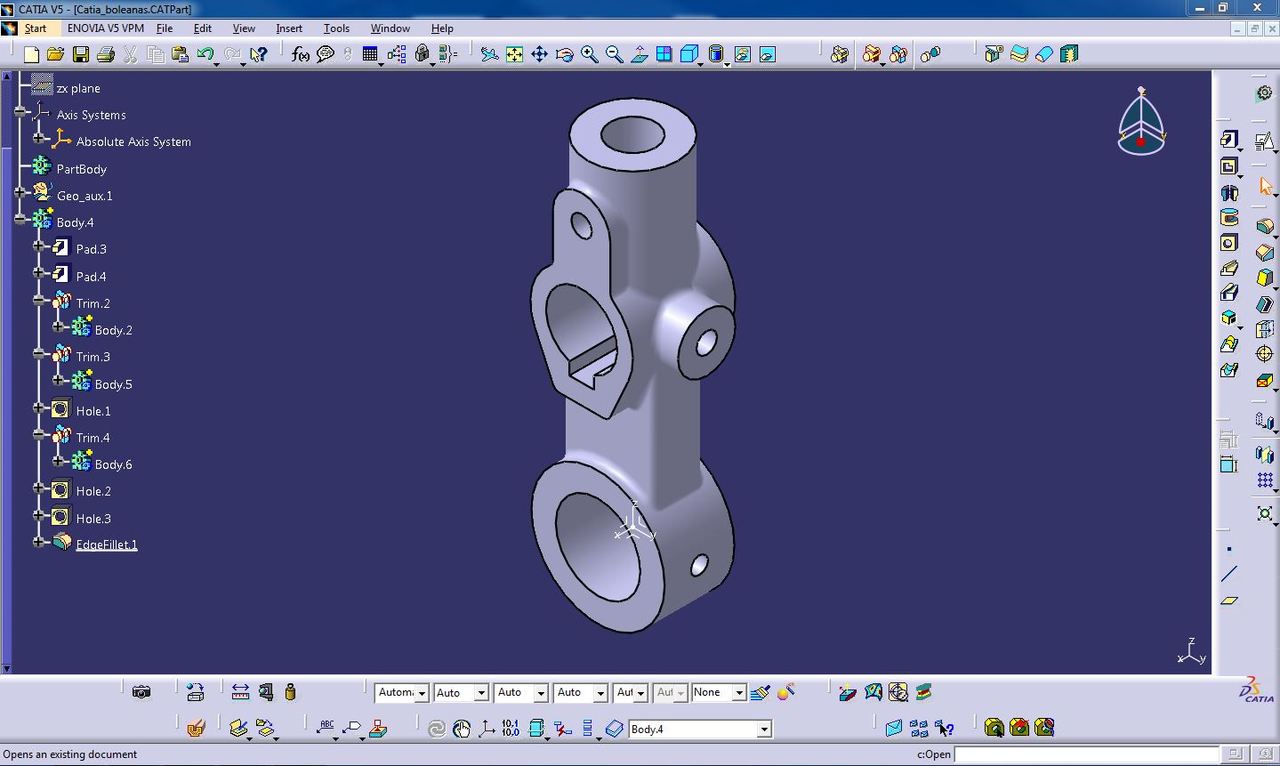

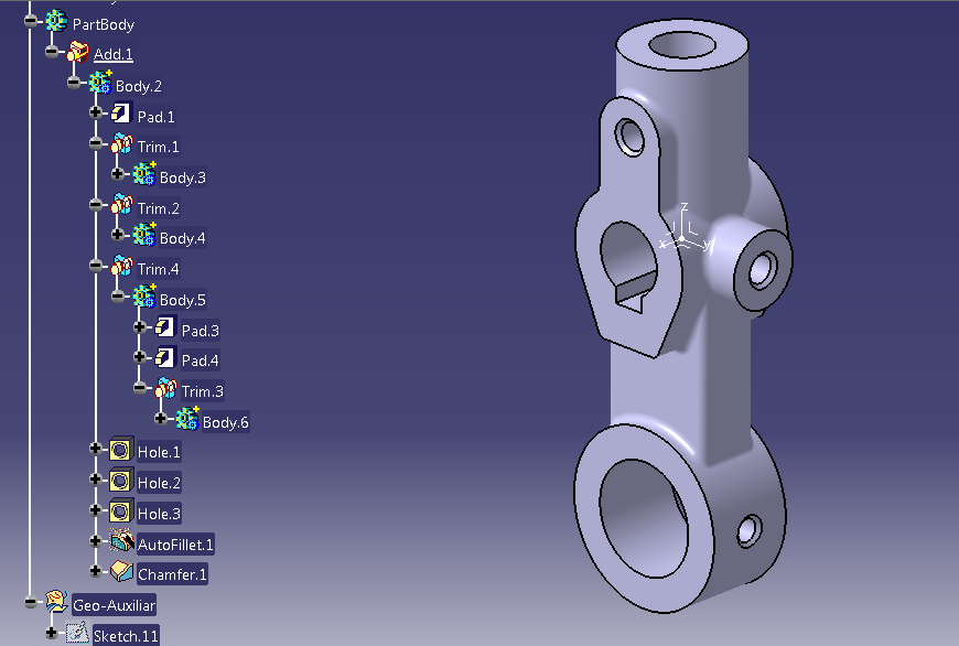

Buenas dejo mi solución usando boleanas.
Como puedes ver se trata de separar la pieza en cuerpos (bodys) y sumar ,restar, interseccionar para unificarlos con las zonas deseadas.
Saludos y reparto de puntos.

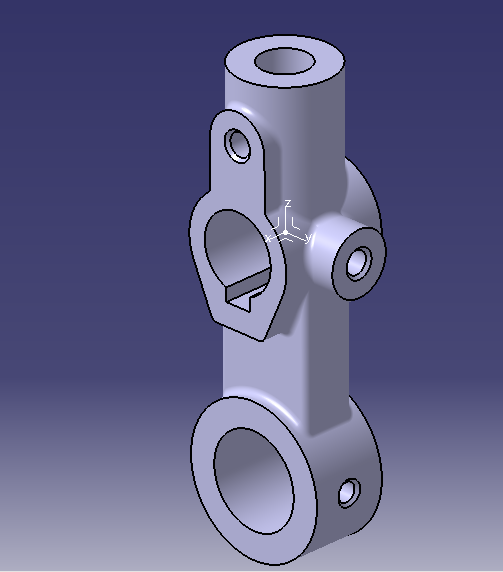

Re: Operaciones boleanas en Catia?
Buenas, me corrijo a mi mismo con un despiste al inicio del ejercicio. Es que es muy temprano je,je,je...

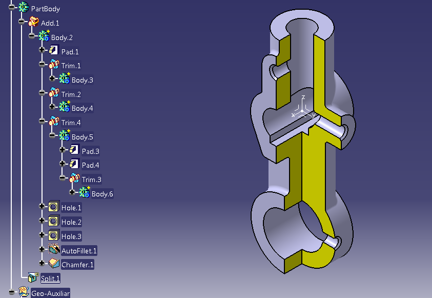

Mi solución también con boleanas. Jaam, permiteme la pregunta ¿esa herramienta autofillets, que es del v5-6?. Salu2s :68 y reparto de points.
Dicha herramienta está en la paleta Advances Dress_UP Features del módulo de sólidos. Lamento no poder explicar su funcionamiento. Un saludo.
Gracias Angorro, barra de htas que tenía guardada y que nunca usé, por eso no sabía de la existencia de ese autofillet. Voy a trastearlo a ver que tal. Gracias por la aclaración. Salu2s :35 y punto para tí.

Entiendo lo que son las operaciones booleanas, lo que no entiendo muy bien es porque hay que aplicarlas a esta pieza que parece bastante fácil con métodos normales.
Última edición por Ricardo el Jue Dic 22, 2016 12:02 am, editado 1 vez en total.

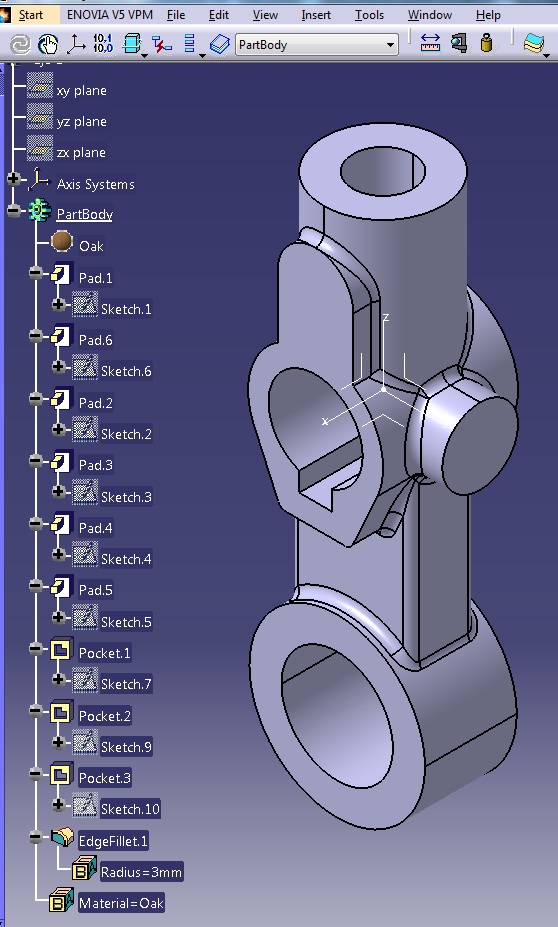

Buenas Ricardo, supongo que por que se lo pedían en clase y es un ejercicio donde se pueden aplicar aun que hayan otras opciones.
Por cierto el saliente de diámetro 28 lo has echo a dos bandas? o me lo parece, yo creo que solo esta en una.

Bueno si es como ejercicio de clase vale.
Pues ahora que lo dices tienes razón, solo está en un lado.
Solucionado se borran unos mirror y listo.
