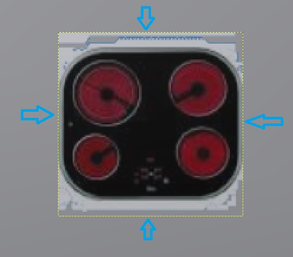

Buenas tardes.
Estoy insertando una imagen en una pieza, creo el boceto en la pieza, inserto la imagen y la imagen queda insertada en la pieza, pero siguen visibles las lineas discontinuas del boceto. Si quito la visibilidad al boceto, la imagen también desaparece.
¿ Cómo quito la visibilidad de esas lineas ?

Me contesto:
Después de insertar la imagen hay que terminar el boceto y "pegar" la imagen usando Calcomanía.
Hay veces que Youtube tiene mejores ayudas que el propio Inventor, si no mejores por lo menos mas descriptivas.

Hola Viruting, tenía pendiente contestar este tema, pero no he tenido oportunidad de hacerlo debido a que estamos en Fiestas locales y uno ya se tuerce mas de lo debido :44 :44 . Claro, luego la recuperación es mas larga.
Y si, es ese el método, aunque hay otra opción si lo que quieres es quitar el cuadro punteado amarillo. Si mal no recuerdo, te colocas encima de la imagen, motón derecho y desmarcas la opción de recuadro o algo similar. Pero es mucho mejor lo que has descubierto tu en Youtube.
Mil perdones por no haberte contestado antes.
