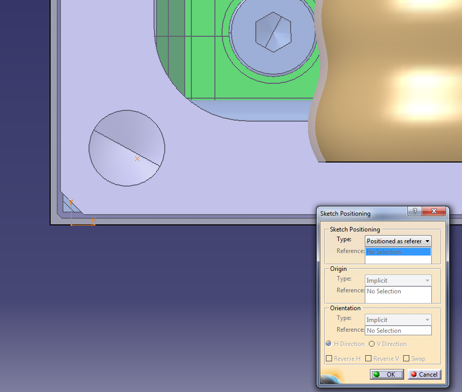

He pegado el sketch de la posición de los agujeros, tal cual.
En la foto adjunta se ve que no corresponde (la pieza donde esta el sketch pegado es la transparente y detrás se puede ver el agujero (de la pieza de donde viene el sketch).
No coinciden.
También se ve la ventana de la posición del sketch pegado, esta como "positioned as reference"

Mensajes: 588
Re: Relacionar agujeros diseñando en contexto
Mensaje por NeoCimek »
Tienes que hacer un paste special con la opción as result with link y tendrás los agujeros ya posicionados, eso es hablando que estamos diseñando en contexto para ello deberás de decirle a Catia que use el Sistema de Coordenadas del producto y no de la pieza.
davidgruty
Mensajes: 61
Registrado: Mar Ene 18, 2011 7:49 pm
Temas: 15
Mensaje por davidgruty »
Sí está puesto posicionado (el de la foto), pero no encajan. Como le digo que se refiera al sistema de cordenadas del product y no a la pieza?
NeoCimek,
Si pego el sketch en el part estando dentro del assembly, sí se posicionan bien, pero salen las cadenitas del contexto
Si lo pego en el part, estando el part solo abierto, no me salen las cadenitas, pero se queda mal posicionado
que hacer??

Mensajes: 588
Si haces un copy/paste y no te salen posicionados es que el sistema de coordenadas no es el mismo en ambas piezas, de ahí a que no te encajen.
Para tu caso deberías de crear las parts nuevas dentro del ensamblaje y decirle a Catia que sí quieres utilizar el sistema de coordenadas del Product, y partiendo de ahí, con la pieza base dónde has creado los agujeros inicialmente, copiar el sketch y pegarlo como te he dicho anteriormente paste special with link y dejas como dibujo los puntos de los agujeros luego haces un pattern as user y te saldrán todos prefectamente colocados. Y si por lo que sea modificas la pieza base, se te modificarán en la pieza que has hecho nueva con el enlace.
