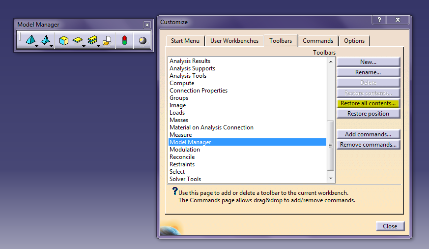

Dentro del módulo Generative Structural Analysis, en la barra de herramientas, las opciones que corresponden a Model Manager, se han quedado comprimidas de tal forma que lo único que he conseguido hacer es arrastrar la ventana. No puedo ampliarla. Si la elimino y la vuelvo a abrir, se abre así.
¿Qué hago?
Mientras tanto, ¿hay alguna forma de acceder a esas opciones?

Hola Plata, si te vas a Tools, customize, Toolsbars, allí busca la paleta, la seleccionas y marcas restore all contents...
En principio te la restaura a su estado por defecto.
Te dejo una captura.

¡Ay, qué maravilla!
¡Gracias, gracias, gracias!!!!!
Llevaba tres semanas con eso así, moviendo la ventanita de un lado a otro, sin saber qué hacer.
¡Gracias!
