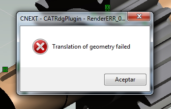

Estoy intentando hacer un render (cutre y rápido) de un ensamblaje y me aparece esta ventana de error:
El ensamblaje me lo dieron hecho así que no se de dónde puede venir el error.
¿Dónde tengo que mirar o qué debería eliminar?

Solo se me ocurre que, si puedes y quieres, mandes el archivo para que podamos probar nosotros a hacer el render y ver que pasa.

Hola, el problema son los materiales concretamente el del eje si lo actualizas o simplemente lo cambias ya esta.

¿Y por el material me aparece un error de "traslación"?
Yo pensaba que el problema estaría en algún geometrical set, o en el propio ensamblaje,
le he dado mil vueltas.
¡Lo que son las cosas! (y el no saber)
