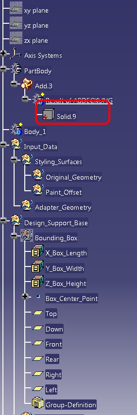

Aparte de esto, he visto que en el árbol de Catia, aparece un icono un tanto raro.
¿Tendrá esto algo que ver con el tamaño?
Y ya no te digo del resto de iconos, cada día me pierdo mas :44 :44

El icono Solid lo hace cuando se abre el fichero con otra extensión y es como su nombre indica un Sólido.

El arbol que muestras contiene una operación booleana y el sólid con el rayo rojo nos dice que es un sólido de los llamados "tontos" sin historia e isolatado . Además del peso existen otras cuestiones a evaluar: si la conversión que te hace Inventor te mantiene la historia, si te es imprencindible dicha historia. ¿Se podría dividir el archivo y trabajarlo por partes?. Hasta aquí llego.

Lo que tengo en la imagen es UNA sola pieza, no se que narices le hacen, pero cada vez que la modifican es mas grande. Te muestro el árbol, bueno a todos los expertos, porque hay cosas que no llego a entender.
