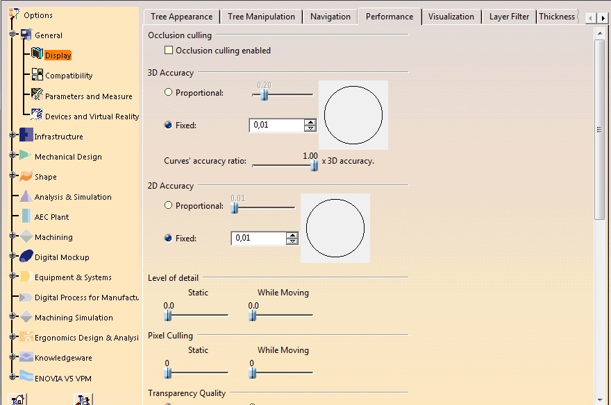

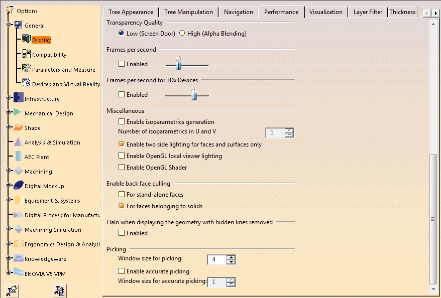

Para cuando le pueda pasar a alguno:
Creamos puntos en Catia y no se ven, puntos para hacer taladros o posicionar cosas.
A mi me ha pasado y cabe decir que el juanri en la web muchocatia.es me dio la solución.
Abres catia, vas a tools/options/general/display/ "pestaña performance"
Subo dos imágenes como referencia tal y como lo tengo yo. El problema es que a veces según como lo tengamos configurado los puntos no se ven o a veces solo se ven cuando haces url para que la maquina no tenga que estar visualizandote los puntos en todo momento. A mi cuando me ocurrió me pasaba que veía los puntos pero cuando hacia url en la pantalla desaparecían, y no podía seleccionarlos.
