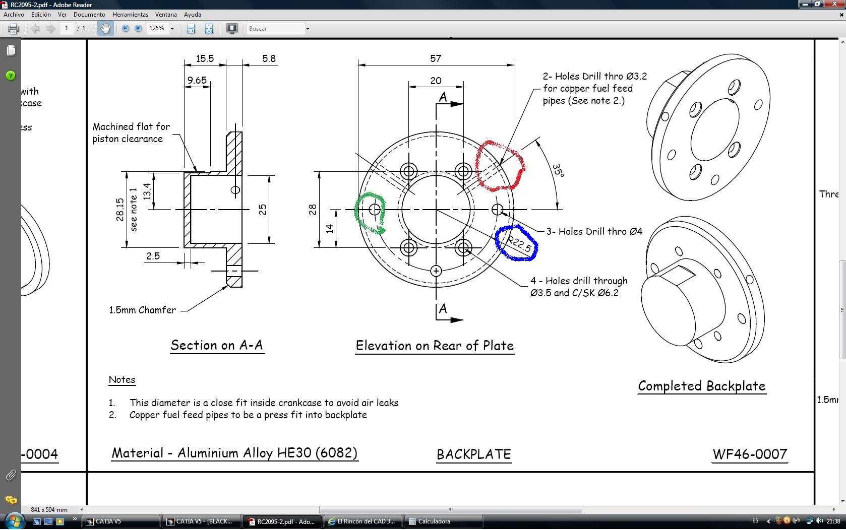

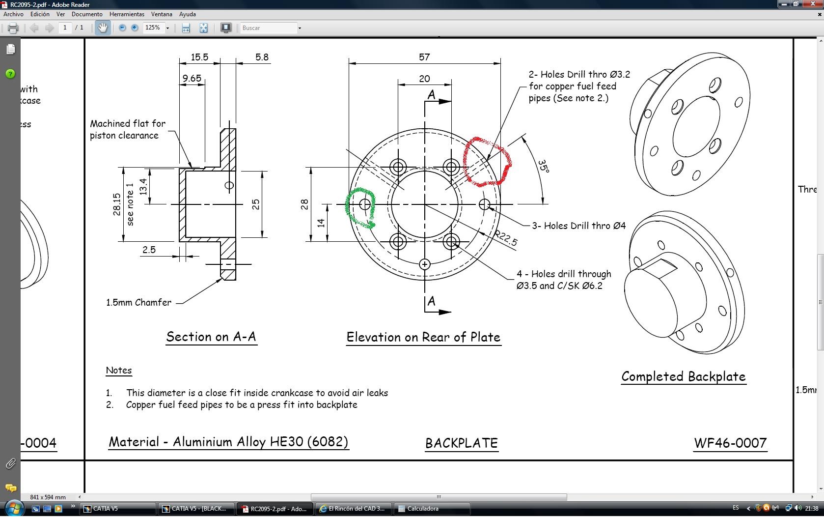

Estoy atascado con este dichoso agujero no se como hacer esos grados en color rojo con catia y la distancia que me falta para hacer los tres agujeros señalados en color verde?
Alguien me puede guiar GRACIAS

Hola lumar, la distancia de los taladros en verde la tienes, están a 22.5 del centro de la pieza, mira esta imagen

Alfonso gracias en que estaria pensando, casi me muerde.
Mi duda sigue siendo como hacer el agujero( que esta en verde) en el diametro grande a 35grados de otro diametro

Supongo te refieres al que está de color rojo no de color verde.
Como lo haría yo.
  • Crearía un plano paralelo a la cara superior a la distancia de ¿ (no esta en el plano), voy a suponer que está a la mistad del grueso de 5'8 o sea a 2'95.
  • En este plano dibujaría una linea a 35º con respecto al eje horizontal.
  • Ahora crear un plano perpendicular a esta linea y que pase por el extremo
  • En este plano y con centro en el final de la linea que he dibujado antes dibujo un circulo de 3'2 de diámetro.
  • Ya solo falta hacer un corte con este circulo y agujero hecho.
  • Para el otro una simetría de este bastará.
Espero te salga ahora, si no me lo dices e intento subir alguna imagen.
