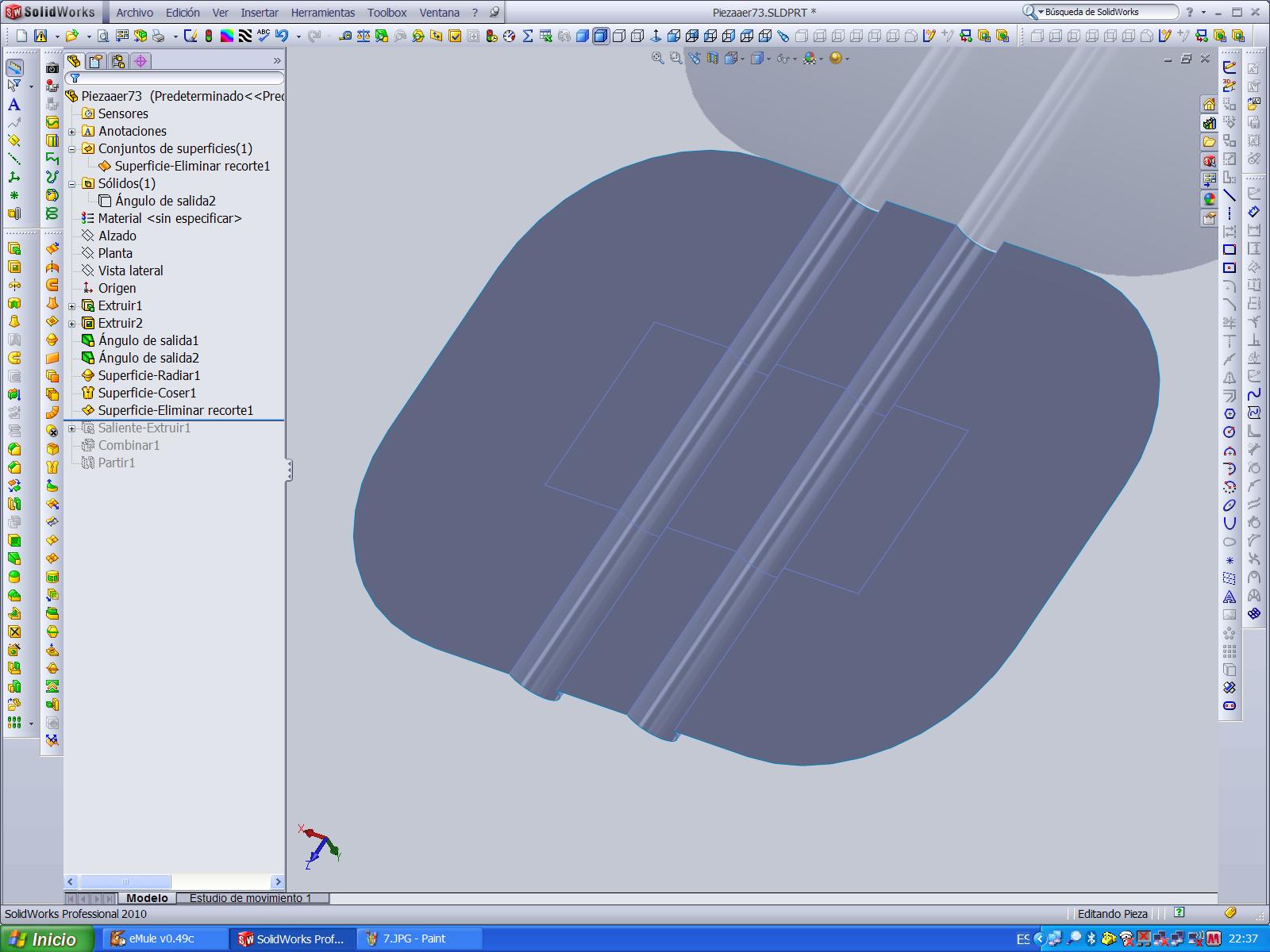

En fin , con la pieza que has puesto de ejemplo.Y sin usar las herramientas de moldes.
Espero no inculcarte malas costumbres:
1º Seleccionar el corte
2º Dar salidas necesarias.(se podí­a haber echo en 1 operación)
3º Comprobar salidas
4º Crear la separación
Código: Seleccionar todo
1º radiamos una superficie
2º Cosemos a la superficie radiada las caras de la pieza que coincidan con la separación
3º Eliminamos agujero en superficie
Ya tenemos la superficie que nos hará de separación
5º Extruimos un bloque de material, que sera el molde.Importante que la superficie de separación "salga" de este bloque
6º Realizamos la cavidad .Combinar-- restar al bloque la pieza
7º Orden partir.Herramienta de corte la superficie y seleccionamos las 2 partes del molde.
Ya esta
Insisto, usando las herramientas de moldes, todo esto se hace de una manera mas ortodoxa.

Joder Ignacio,solo por el curro que te has pegado con las imagenes seguro que merece la pena y algo en claro saco fijo en cuanto las mire con detalle,pero primero queria agradecerte tu ayuda. :21 :21 :21
Como te digo voy a echarle un ojo y ya comentare resultados que seguro van bien. :53
