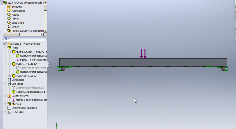

Hola a todos, tengo una duda con una simulación que me ha pedido un colega, pero nunca he hecho ninguna así y estoy un poco perdido. No sé qué tipo de apoyos y sujeciones he de darle. Os cuento: Tengo una Viga de Aluminio de unos 4200 mm de longitud y una sección de 200 x 80 x 4 y quiero meterle una carga en el centro de unos 1500 kg. La viga apoya en dos cilindros que están a unos 4000 mm el uno del otro, quedando a unos 100mm de cada extremo de la viga. Lo que quiero es darle una relación de tangencia a la cara inferior de la viga que apoya sobre los cilindros y ejecutar la carga, de forma que al deformarse la viga describa una curva con sus extremos hacia arriba.
Espero haberme explicado más o menos bien.

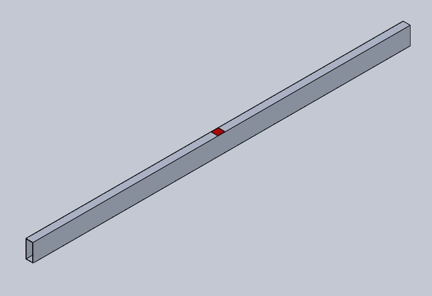

En el centro de la cara superior dibujamos un pequeñísimo rectángulo y con el hacemos una extrusión de solo 0'5 mm, el caso es que nos cree una cara donde luego aplicar la carga (1500 Kg = 15000 Newton).

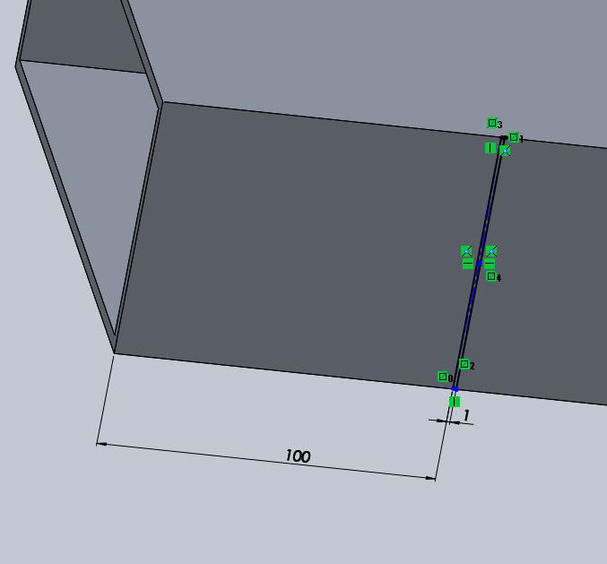

Para las restricciones ocurre lo mismo, necesitamos una cara para decirle que esa es la que no se mueve, pues en la cara inferior y a 100 mm de cada extremo dibujamos un rectángulo de solo 1 mm de ancho, con estos una extrusión de solo 0'5 mm., nos creara caras que podremos marcar como caras de restricción.
Bueno pues con estos detalles el estudio de simulación será fácil.

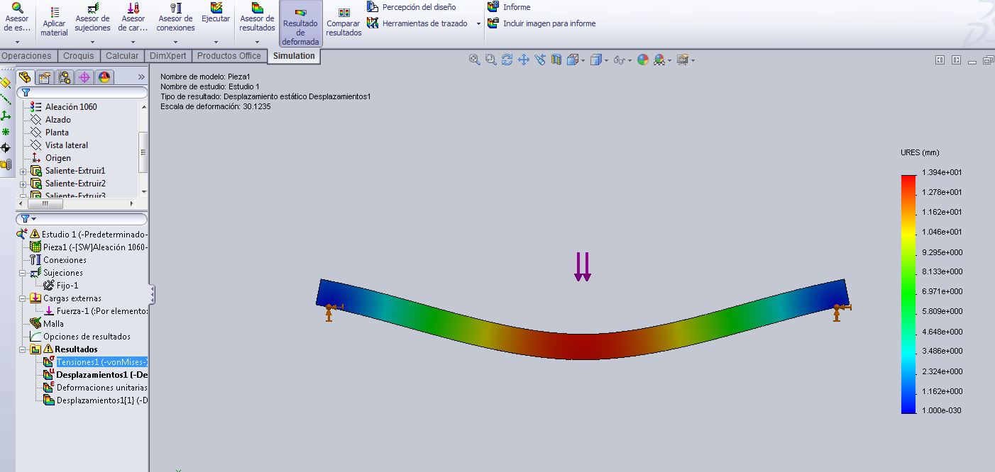

No se si esto te servirá, yo he visto el factor de seguridad de mi pieza en estas pestañas de la cinta de simulación:
Asesor de resultados
Nuevo trazado
Factor de seguridad
Por cierto para esa pieza con un material de aluminio (el primero que sale en la lista por defecto de SolidWorks, Aleación 1060) resulta que la pieza se rompe (casi era previsible a simple vista) con un factor de seguridad 0'19.
El material tiene un limite elástico de 25'57 N/mm2 y con los 1500 Kg llega a sufrir una tensión de 144 N/mm2.

El material es Aluminio 6063, y sí, sé que rompe, me da un factor de seguridad de 0.28 aproximadamente.
