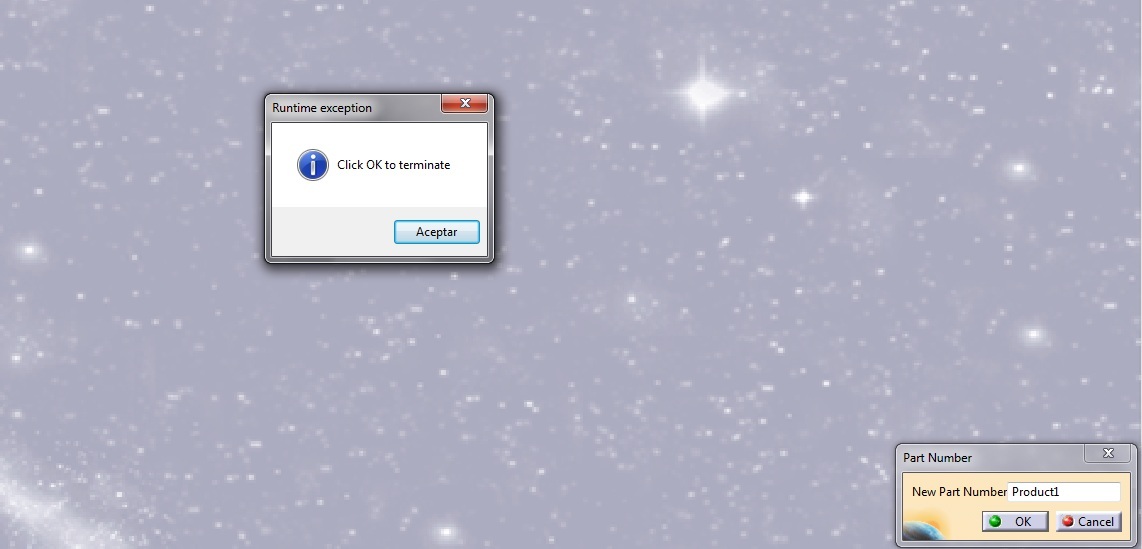

Buenas tardes
Hay veces que no soy capaz de arrancarlo me sale esto y se sale
Sin hacer nada al día siguiente si funciona (me tiene loco) he instalado y desinstalado un montón de veces

Ese es el fallo más temido por todos los que usan Catia, por lo que siempre que se va diseñando hay que ir guardando, ya que nunca se sabe lo que puede pasar, a veces no sale nunca a veces sale el dichoso ¡clic ok to terminate! :34 .
El motivo no sé si alguien más experto puede decir porqué pasa, a mí me ha pasado muchas veces y no sé el porqué, pero siempre ha sido trabajando en algo, así cómo a tí de inicio no me ha pasado nunca, no sé a que será debido. Lo que sé seguro es que no tiene vuelta atrás das a clic y se cierra el programa no hay otra opción. A ver si alguien más sabe algo al respecto. Salu2s :35

Hola,
Puede ser por dos motivos:
1.- Falta de memoria, cuando llega al máximo disponible se colapsa y ¡plaf! sale la pantallita
2.- Por error interno del archivo. Puede que el archivo contenga demasiados errores internos y pete al hacer alguna función en concreto, prueba a limpiarlo.
PD. Para que no te pete al inicio pone en el archivo de entorno que no te cargue el product al iniciar, así conseguirás arrancar, aunque presumiblemente cuando crees un Product nuevo te volverá a petar... Probablemente por la segunda opción que te he dicho, cambia el archivo de plantilla del Product.
Para que no te cargue el Prodcut al inicio deberás de meterle este comando:
CATNoStartDocument = 1

  1. Click to terminate es inevitable... si puedes.
He oído y leído bastante sobre esta instrucción perteneciente el entramado de la programación de Catia. Efectivamente, si te descuidas lleva al traste tu trabajo; aunque no siempre. Existe un método para tener un archivo *.bck y recuperar, pero eso es otra historia.
Nada mejor que la propia experiencia. Como decía jcsblas, el instalar mil veces Catia no solventa nada. Algunos dicen: "Habrás instalado mal Catia. Desinstala y vuelve a instalar." Y se quedan tan anchos. Sólo los neófitos podemos decir eso, porque es el argumento válido para cualquier resolución informática cuando no sabemos que puede estar pasando. Pero, ¿ se puede instalar mal Catia ?. Ergo, ¿ se puede instalar bien ? (...)
Lo cierto es que casi siempre ha coincidido la aparición de la ventana con el "Aceptar" realizando alguna operación compleja, pero también haciendo un measure between... Incluso sin hacer nada !!!!!
Todo está en el hardware (la falta de memoria genera un aviso de falta de memoria, amigo NeoCimek). La muy hermosa y exigente Catia requiere de accesos válidos a la memoria RAM. Pero también al disco o a la red. Un error de acceso a cualquiera de estos espacios puede causar ese error, que se genera por un acceso inestable, generalmente, a la RAM. Yo hice una prueba con mi actual equipo. Cambié los DIMM de sitio. Y funcionó. Tengo 4 x 2 Gb y hace un lustro que no veo el "Click to terminate". En el curro tengo un PC estratosférico con 16 Gb de RAM y sí he visto el mensajito. O peor aun, me echa directamente.
Consejo: Asegura la calidad de la RAM. Todos los DIMM iguales. Intercambialos de sitio.
Respecto a cómo limpiarun archivo (CATPart o CATProduct):
Con el archivo abierto (aunque se puede hacer sin abrirlo) File/Desk botón derecho en el nodo y CATDUAV5... clean, run, exit y save.
Suerte.
