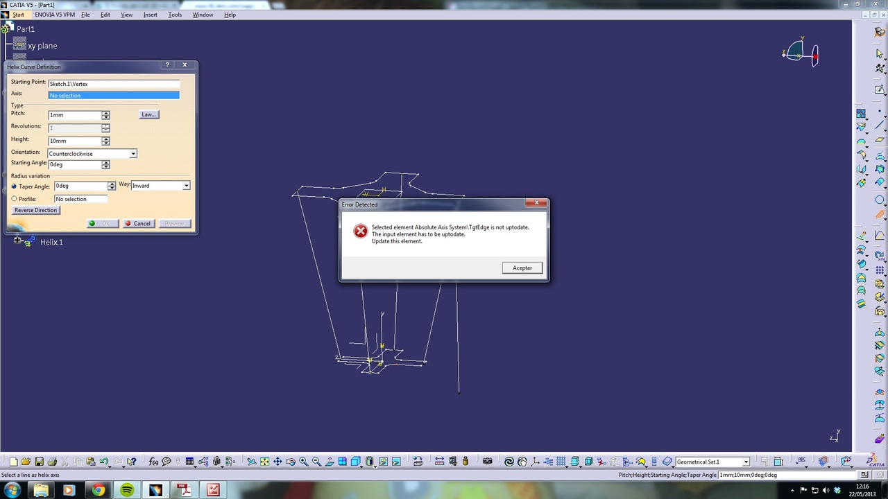

Muy buenas a todos;
estoy intentando tomar de referencia los ejes y me da este mensaje, algo tengo mal pero no lo encuentro:
Gracias a Todos

Hola kandel.
Para hacer una hélice en Catia necesitas un punto de partida o inicio de la hélice y un eje.
El mensaje te está diciendo que el eje que seleccionas no es valido, como no sabemos que estás seleccionando no podemos estudiar que esta pasando.
Intenta seleccionar otra linea a ver si te deja.

Yo creo que es porque probablemente no ha actualizado el modelo de una modificación anterior y al hacer la nueva función que es en base a esa actualización anterior no le deja.

Siendo mas concreto, este mensaje me sale cada vez que intento seleccionar los ejes de referencia, para cualquier cosa, ya sea hacer linea en el espacio, o para escogerlos en alguna función.

Las indicaciones de Ricardo y neo son acertadas. Personalmente doy un céntimo por saber cual es el sketch 1, y el eje seleccionado (en properties se pueden coloresar las lineas) y un euro por ver la parte del árbol que tapa la herramienta helix. Dejando volar mi imaginación supongo que has quitado pasos intermedio y en el árbol hay cosas que actualizar (update la del remolino amarillo) antes de iniciar la construcción de la hélice. Estamos al loro. Un saludo
