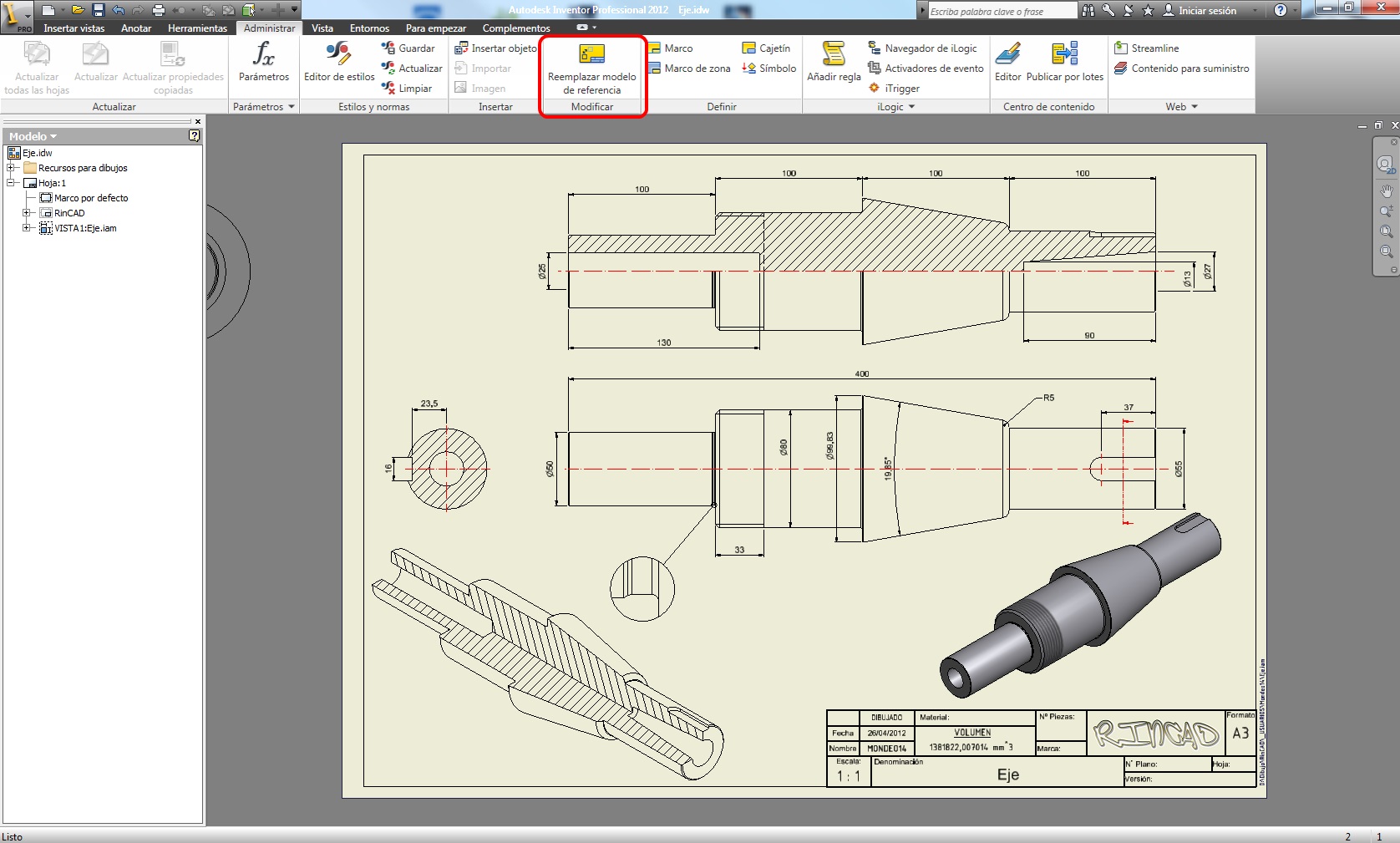

Re: Como cambiar de plano a una pieza
No viene al tema, pero es respuesta a un comentario de Convidat.

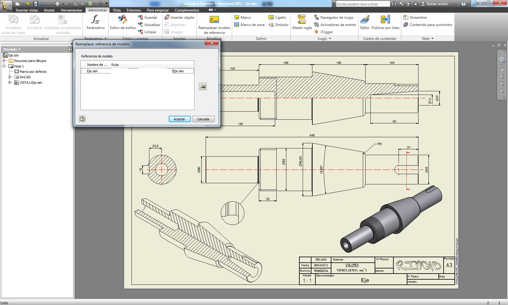

Convidat, ¿que versión de Inventor tienes?. Te lo pregunto porque me da la sensación de que es la 2010 o inferior, ya que a partir de la 2011 esta incorporada la opción en el entorno idw, donde le podemos cambiar la referencia 3D al plano. Seleccionas el icono correspondiente
.... le marcas el nombre del fichero en la ventana que sale, le das a la carpeta de explorar (la de la derecha), seleccionas el fichero, aceptas, vuelves a la ventana anterior, aceptas y si la pieza es muy similar, pues se te cambia el plano conforma a esa pieza.
Ojo, si la original es un cilindro y la nueva es un prisma, en ningún programa te actualizará correctamente. Y también es verdad que si la pieza no esta creada en los mismos planos de trabajo, el resultado no será el adecuado. Eso si, las vistas serán las mismas en ambos casos.
