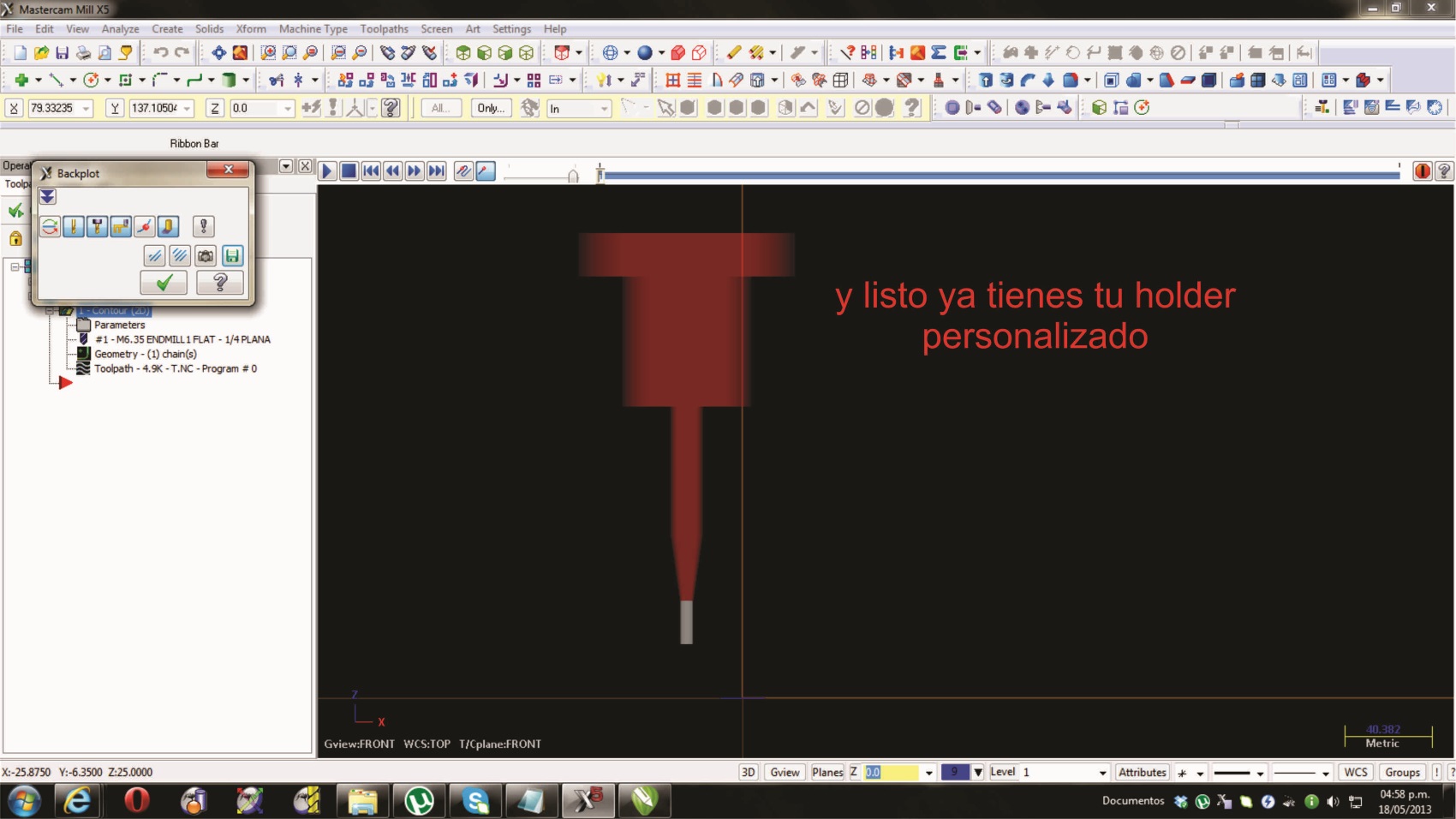

mi solución a tu problema seria que tu hicieras tu propio holder, puesto que al tratarse de herramientas especiales, es difícil de que las encuentres en alguna librería.
este seria mi procedimiento para crear un holder
para poder editar los parámetros de cada sección, debes darle url izquierdo sobre su dibujo
ya tu deberás incluir tus propios parámetros. como nota adicional, yo trabajo en mastercam en el sistema métrico, es por eso que las medidas se pueden ver algo exageradas.
espero y esto te halla servida de ayuda, cualquier cosa no dudes en preguntarme.

Hola gux_yamasaky eso se ve genial :44 voy de salida pero apenas regrese a casa y lo checo se ve demasiado sencillo mil gracias

Pues efectivamente ya lo hise y si es demasiado sensillo jeje :44 gracias nuevamente y gracias a rincad y a todos los que hacen la labor para que este foro siga en pie :44 :44
