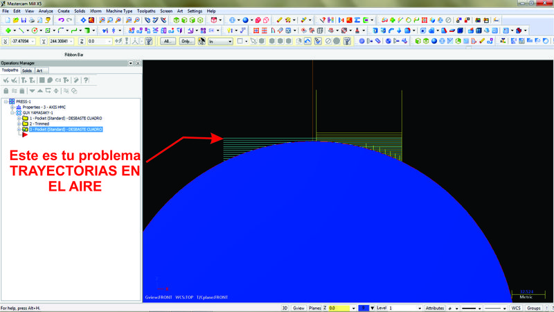

Resulta que tengo que hacer un cuadrado de entre caras 200 mm, parto de un redondo de R141.5, y al mecanizar un lado con una estrategia de cajera realmete desbaste cavidad, por la parte de arriba me da muchas pasadas en vacío, ya que por la forma del redondo no hay material, como puedo decir a mastercam que parto de un redondo de ese diámetro, y se adapten las pasadas a donde hay material, el setup lo tengo en forma cilíndrica y con el radio que parto.

Zo, eso que muestro en la imagen es un ciclo de desbaste, lo que pasa que no se como decirte a mastercam el tocho de partida, no sabe si es redondo o cuadrado, solo sabe una Z max y una min, y me extraña que tenga lagunas en una cosa tan elemental

hola :51 , estuve analizando tu problema y creo tener una solución.
esto es lo que tu tienes no?
puedes cortar las trayectorias de sobra en mastercam de la siguiente manera:
:53 ve a toolpaths/trim
ahora es importante fijar "la vista" en frontal, porque sobre de esta vamos a realizar el recorte de las trayectorias.
ImagenImagenImagenImagen
espero que esto te haya servido de ayuda, cualquier cosa no dudes en preguntarme.
Última edición por Mondeo14 el Sab Nov 12, 2016 8:59 pm, editado 5 veces en total.

La respuesta de @gux_yamasaky me parece la mas acertada, es super sencillo y rápido, y la forma de explicas ion fue excelente.

Muy bueno funciona, muchisimas graciasss :28 :28 :28 :28
