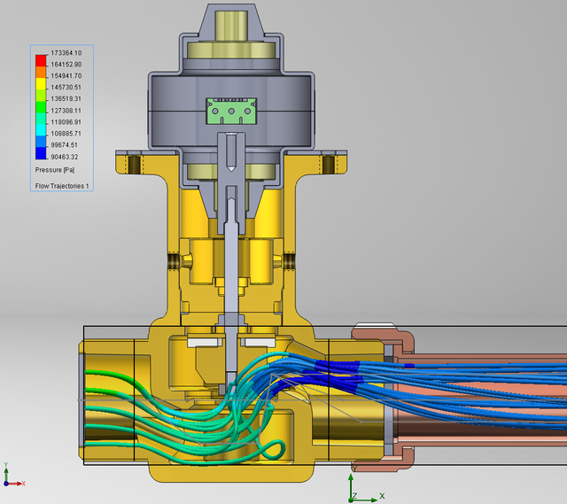

Querría saber si hay alguien que pueda ayudarme con un proyecto de vávula en elq ue estoy trabajando.
Estoy creando una válvula de regulación y probandola en floworks. Caudal y demás. He usado el tutorial de solid pero no me vale. Estoy calculando el "deltapi", y el Kv no me coincide. La presión diferencial es muy baja debería ser más alta a 1200 L/h por lo que no sé que pongo mal. Además he hecho una prueba con tubo de cobre de 100m de largo y los datos si me encajan. Por lo tanto, mi pregunta es: ¿Qué tipo de entrada (datos) le tengo que dar al Lid del inlet y en el de outlet?
Ahora mismo estoy metiendo:
Lid de entrada:Inlet Mass Flow: 0.2304 kg/s
Lid de salida: Static pressure (outlet): 101325 Pa y Temperature: 333K
