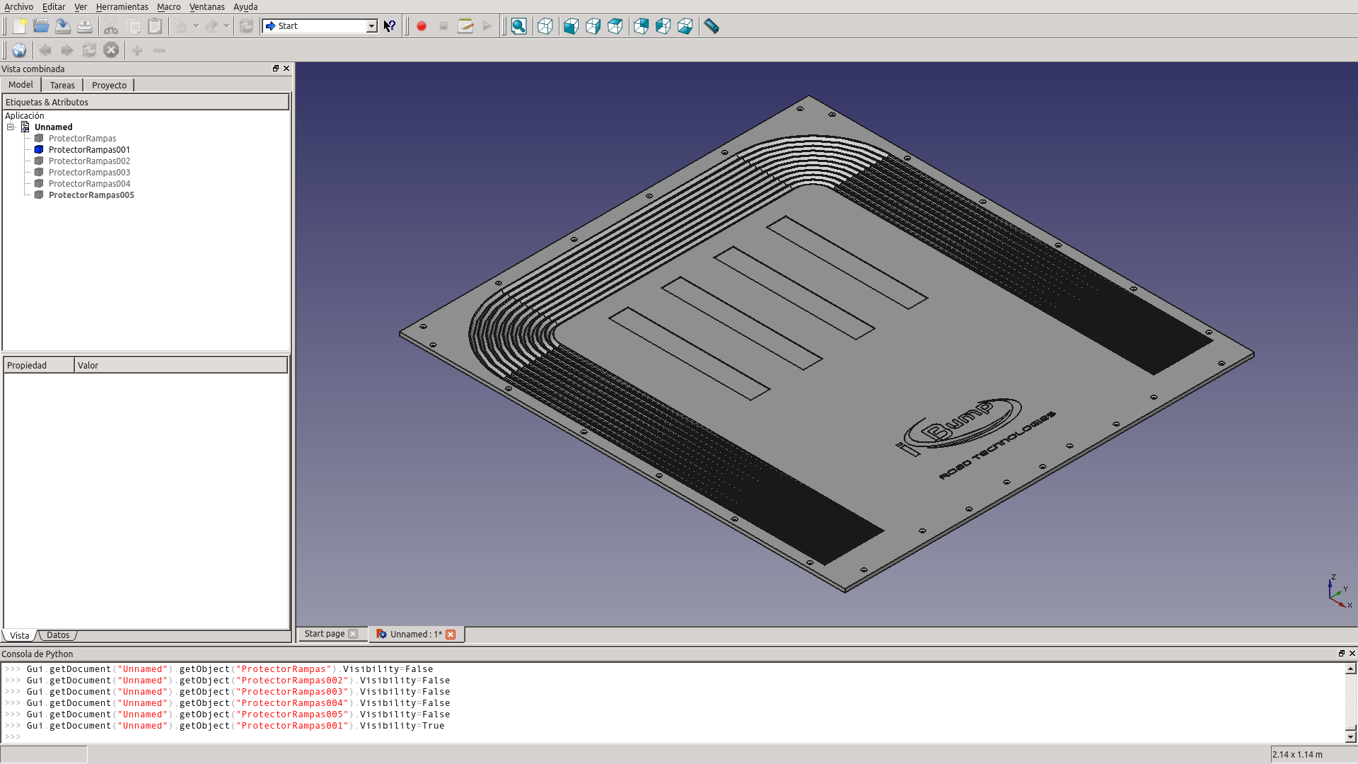

Por curiosidad he abierto el archivo que has subido en FreeCAD para ver si también tenía problemas de visualización y no he tenido ningún problema.

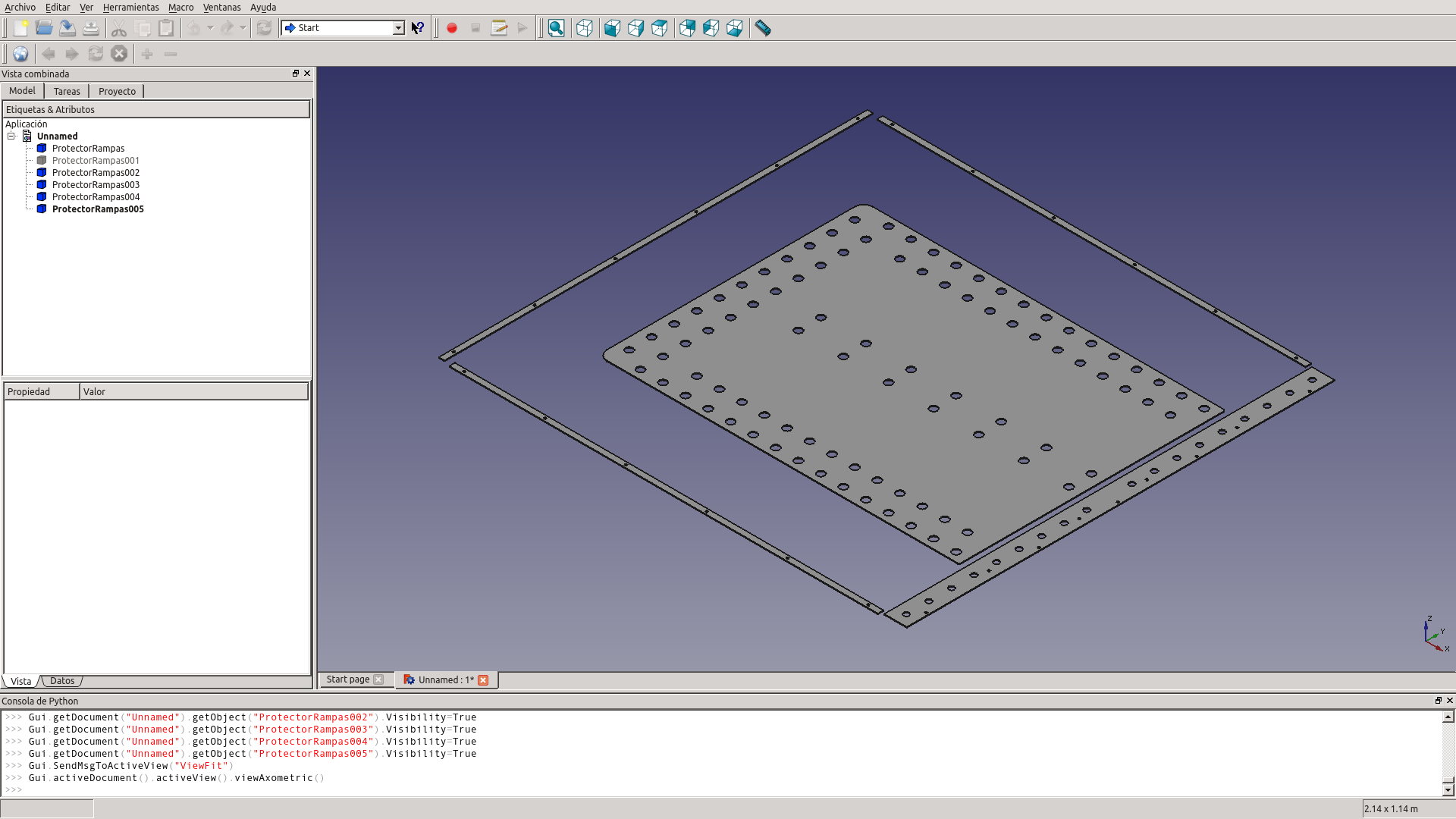

Parece que son 6 piezas, una placa cuadrada con unos "canales" en forma de U por arriba y por abajo, 4 llantas agujereadas que cierran el contorno y una placa rectangular más sin relieves y con varios agujeros. Lo que dificulta la visualización es que las ultimas 5 piezas que he descrito parecen embebidas en la placa con relieve, como si "rellenaran" la pieza que lleva canales. Quizás alguien exportó un ensamblaje mal, cuando esas piezas deben ir arriba o abajo de la que entiendo que es la principal.

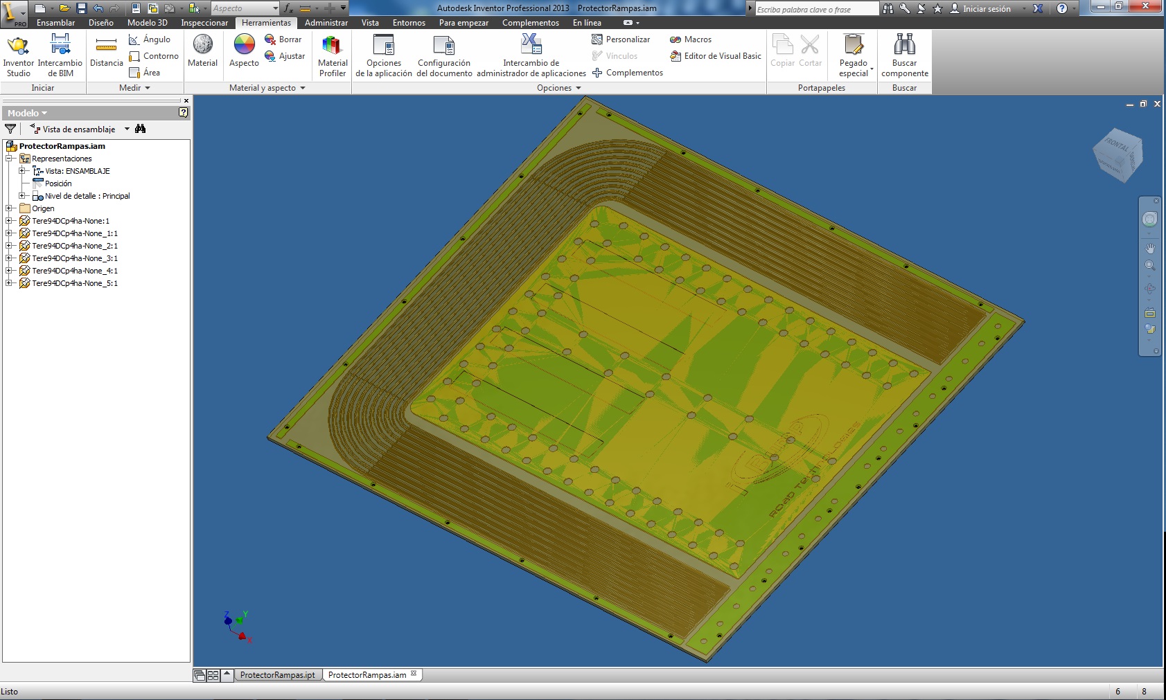

:30 :30 :30 Pieza curiosa donde las haya, parece ser una pieza de plástico u otro material, que interiormente tiene unos insertos metálicos, por eso te da problemas al abrirlo y "solidificar" (convertirla en sólido), aparte de que hay geometrías que no las entiende.

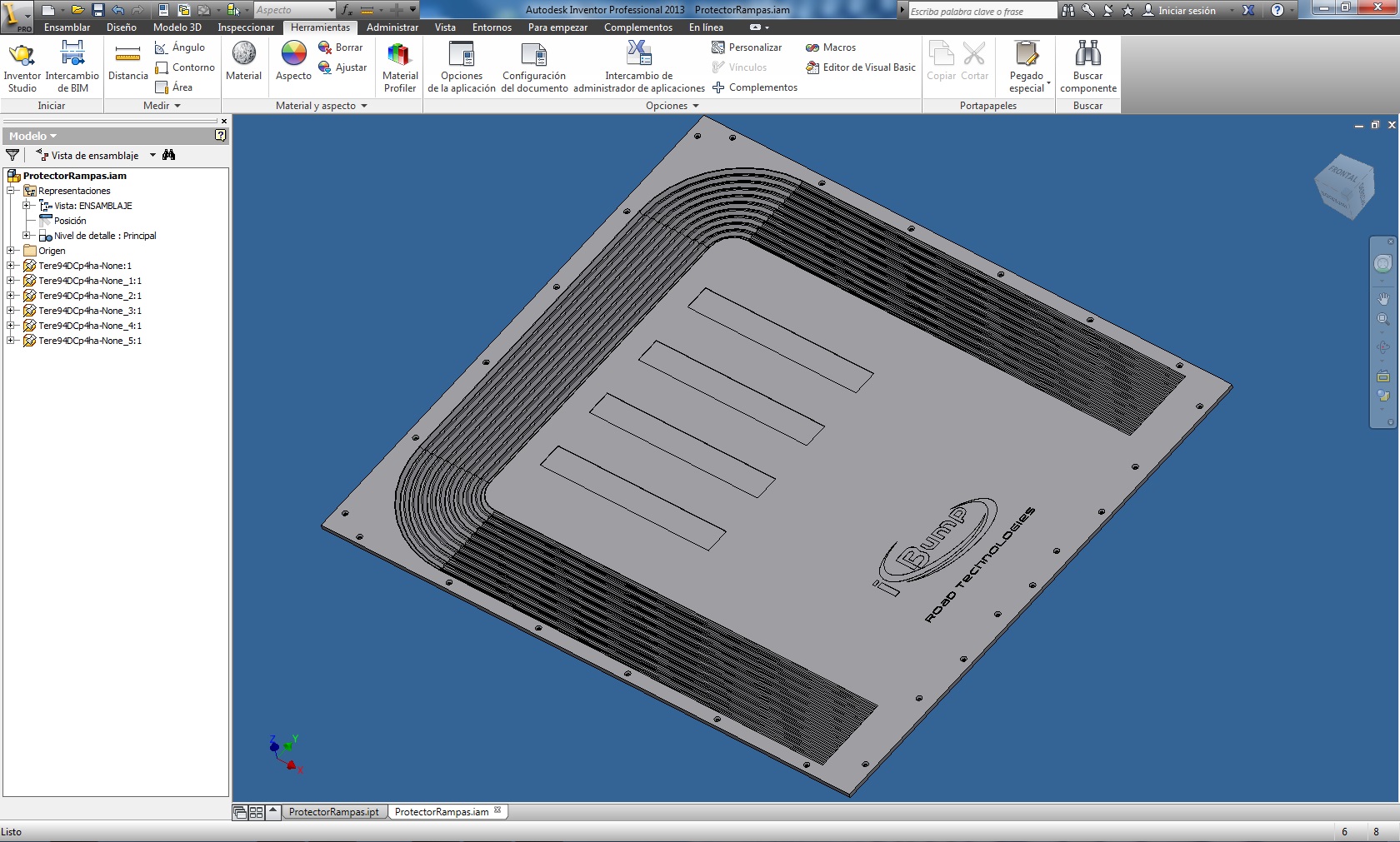

Pero bueno, yo la he abierto con Inventor directamente y no he tenido ningún problema, eso si, es una pieza multicuerpo, la cual he convertido yo en un ensamblaje:
Esto es lo que ve inicialmente, pero si hacemos transparente el exterior (amarillo claro), veremos los insertos o refuerzos interiores:

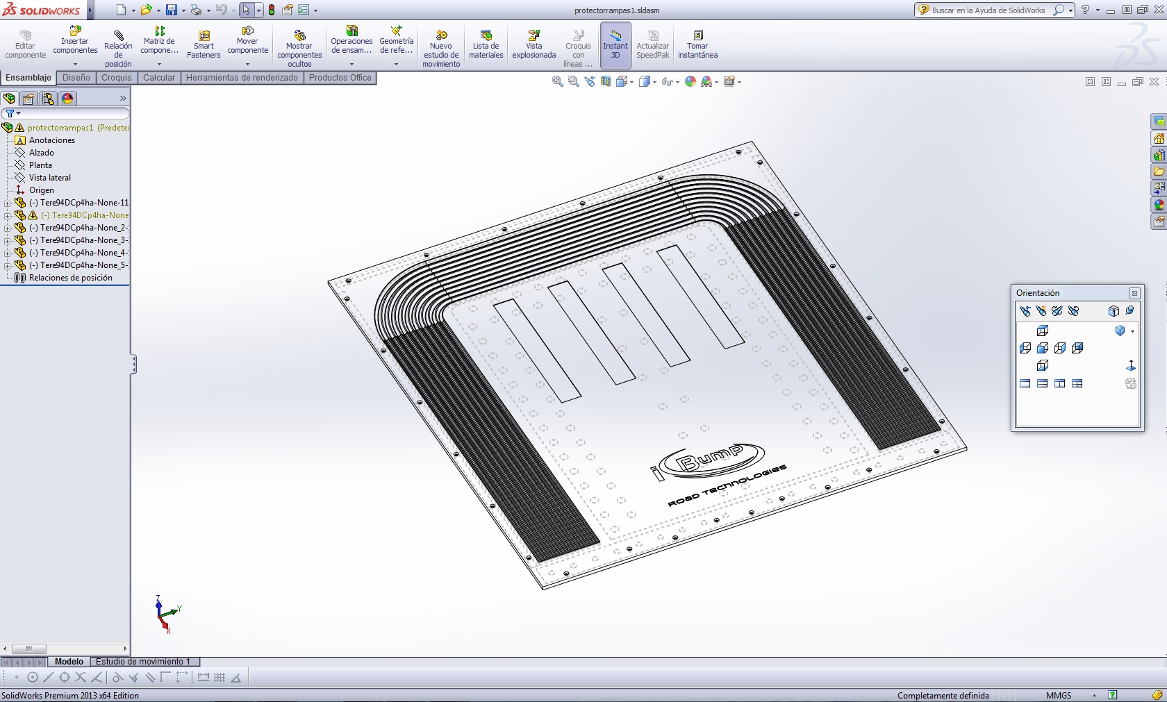

Evidentemente he hecho la prueba en SW con el stp y me da error (SW 2013), así que he abierto la pieza (no el conjunto) de Inventor y después de un rato, esto ha salido:
Que si te fijas, es un conjunto que tiene una pieza con un error, la parte exterior. No se ha entendido muy bien con las formas que lleva y esas son las problemáticas, Evidentemente ni las he tratado de "arreglar" de momento, para eso tengo otros métodos.
Y si "miramos" su interior, vemos el resto de los componentes:

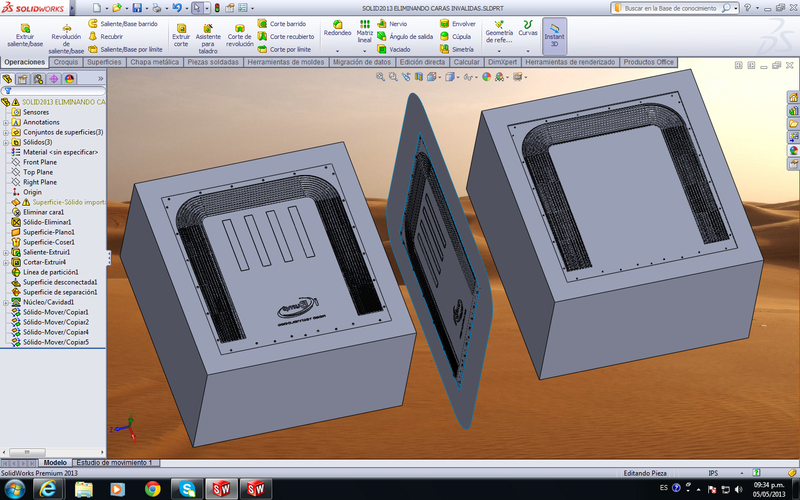

Y ya para terminar, adjunto el resultado de SW 2013 por si quieres trabajar con el.
PD: No se que versión tienes, así que si no puedes utilizar lo que te mando, lo siento, no puedo "bajarlo" de versión.

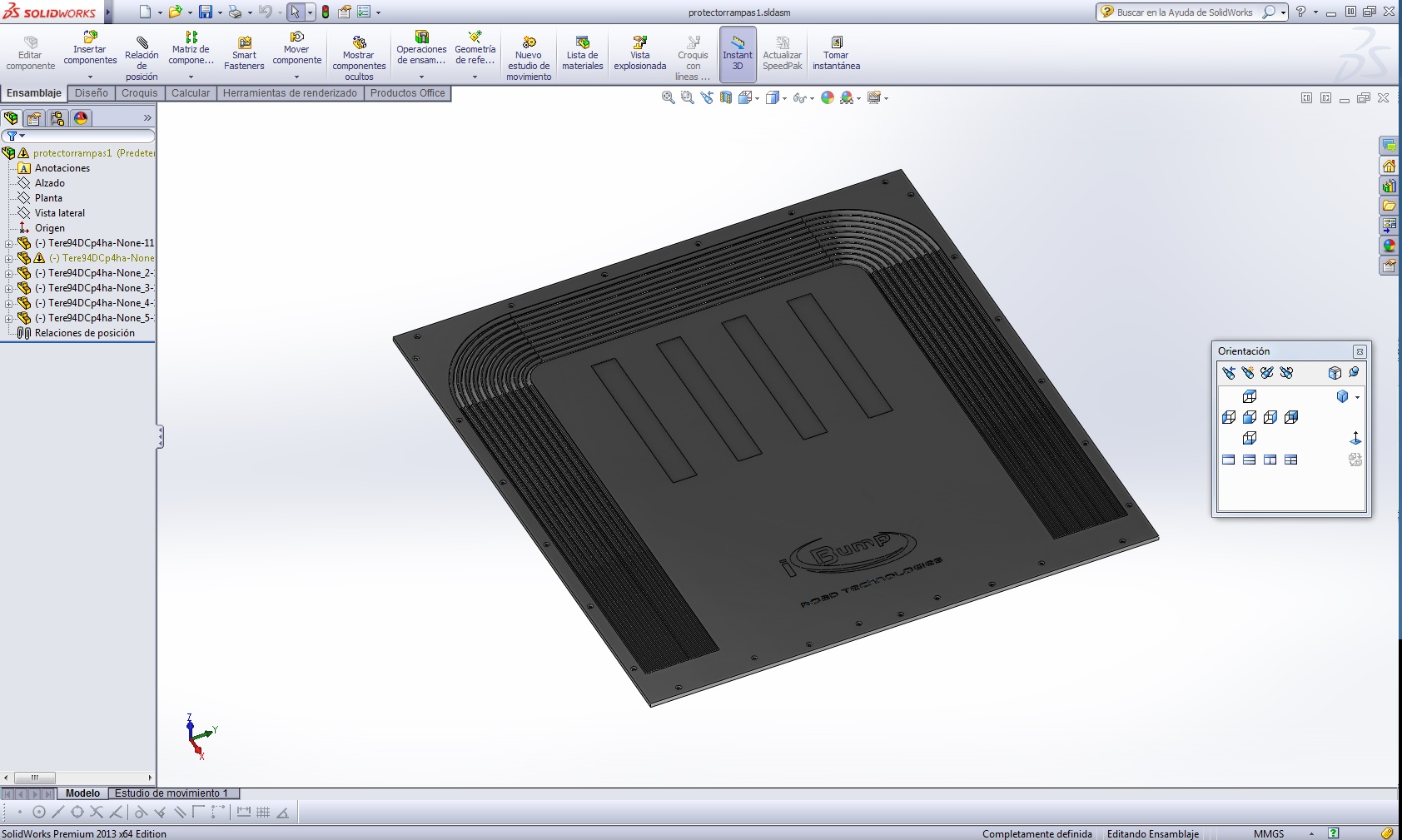

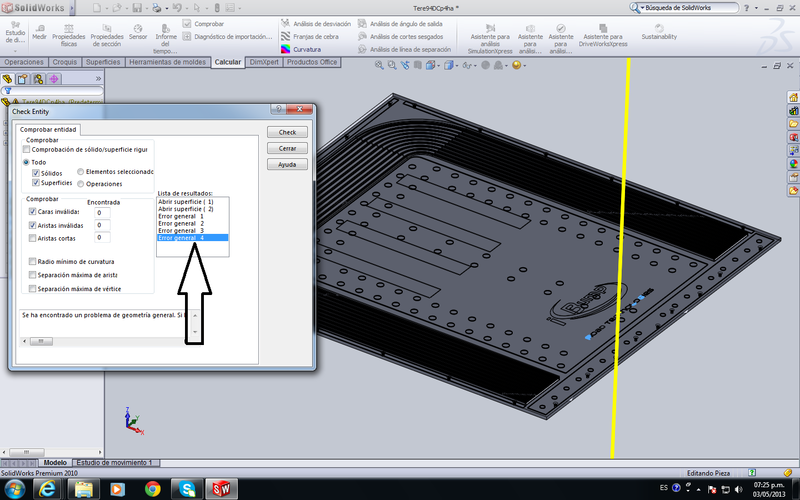

Hola pues así es al abrir el archivo en solidworks 2010 no aparece la cara donde van las letras y en solidworks 2013 si aparece en ambas versiones aparecen algunos errores generales que si los examinamos con " calcular- comprobar " nos damos cuenta que se encuentran en las letras en ambos casos es necesario eliminar las letras y las caras invalidas para después hacerlas manualmente
en solidworks 2013 si permite eliminar los errores generales eliminando las caras invalidas y las letras ( hay que eliminar los ensamblajes interiores que no tienen nada que ver con el molde final ) aun así el archivo marca un error pero si permitió hacer el molde

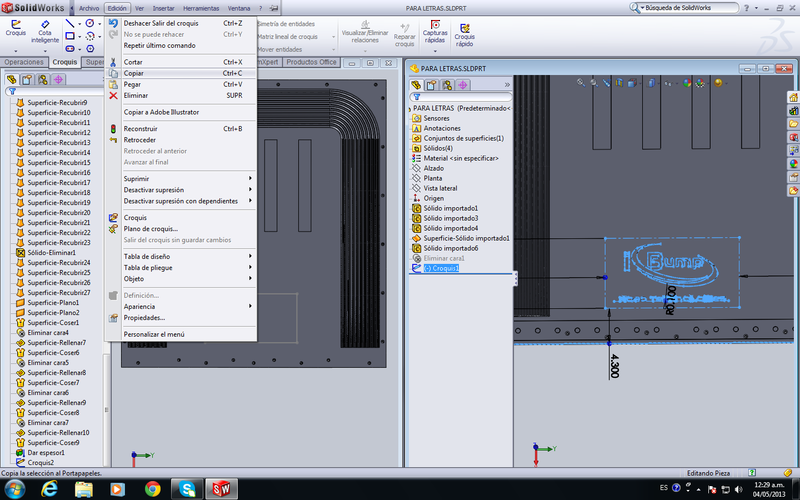

en solid 2010 no permite eliminar las caras hay que eliminarlas en cualquier otro programa y volverlo a guardar como iges para volverlo a abrir en solidworks ( yo las elimine en mastercam ) dejo el archivo en ambas versiones solo que en solid 2010 no le puse las letras ¿ que como ponemos las letras ? solo hay que abrir el archivo original hacer un croquis sobre las letras convirtiendo las entidades para después copiarlo al otro documento
