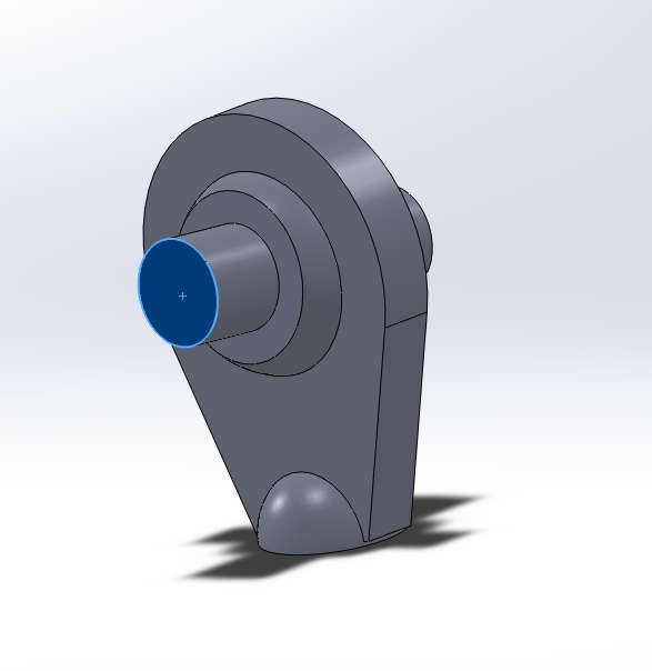

hola amigos estoy intentando hacer la relacion de posicionj para que la rueda con el eje no gire a libre. y tenga la restriccion de pararse en cuanto toque la orejeta de afuera,como podria conseguirlo? os adjunto foto para que lo veáis

perdon, no entendi.
Cual es la rueda, cual la orejeta y que es eso de "restriccion de pararse".

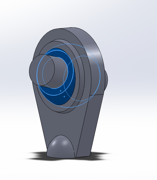

Hola pues adjunto la foto de nuevo y lo explico mejor lo que quiero es que la zona azul gire con respecto a lo de fuera... pero que la azul cuando llega a la posicion que esta ahora pare y no deje pasar de ahi... nose si me he explicado

Ahora esta mas claro.
Pues como tu bien dices en tu titulo "relacion de posicion incapaz de cosenguir" tienes toda la razon. No existe ese tipo de relacion.
Lo que si puedes hacer es mover con deteccion de colision. Entra en el icono de Mover pieza y en la ventana cambia los parametros de configuracion.
Puedes hacer que se detecte la colision entre dos piezas o que se detecte entre varios o todas ellas. Depende de la que utilices te consumira mas o menos recursos siendo mas o menos agil.
Si no es muy grande el conjunto sera bastante agil aunque las selecciones todas.

Discrepo TomCat. yo creo que si se puede conseguir con relaciones de posición. Pero... de momento no os doy la solución.. :62 a ver quien lo saca antes... y quien sabe, a lo mejor alguien encuentra otra distinta de la que yo he pensado. :49

yo creo que si se puede con relaciones angulares de cara y cara estoy probando a ver si doi con la solucion

aquí la solución:
un saludo.

muchas gracias por el video... era lo que yo queria hacer un saludo

:14 Hua! Miniyo no sabia que se podia hacer eso. Creia que limite angular solo funcionaba como una bisagra o una puerta no sabia que podia ser angulo esferico.
No te creas todavia no lo he asimilado. Lo he visto una vez y he flipao, voy a ver si repaso y soy capaz de reproducirlo.
