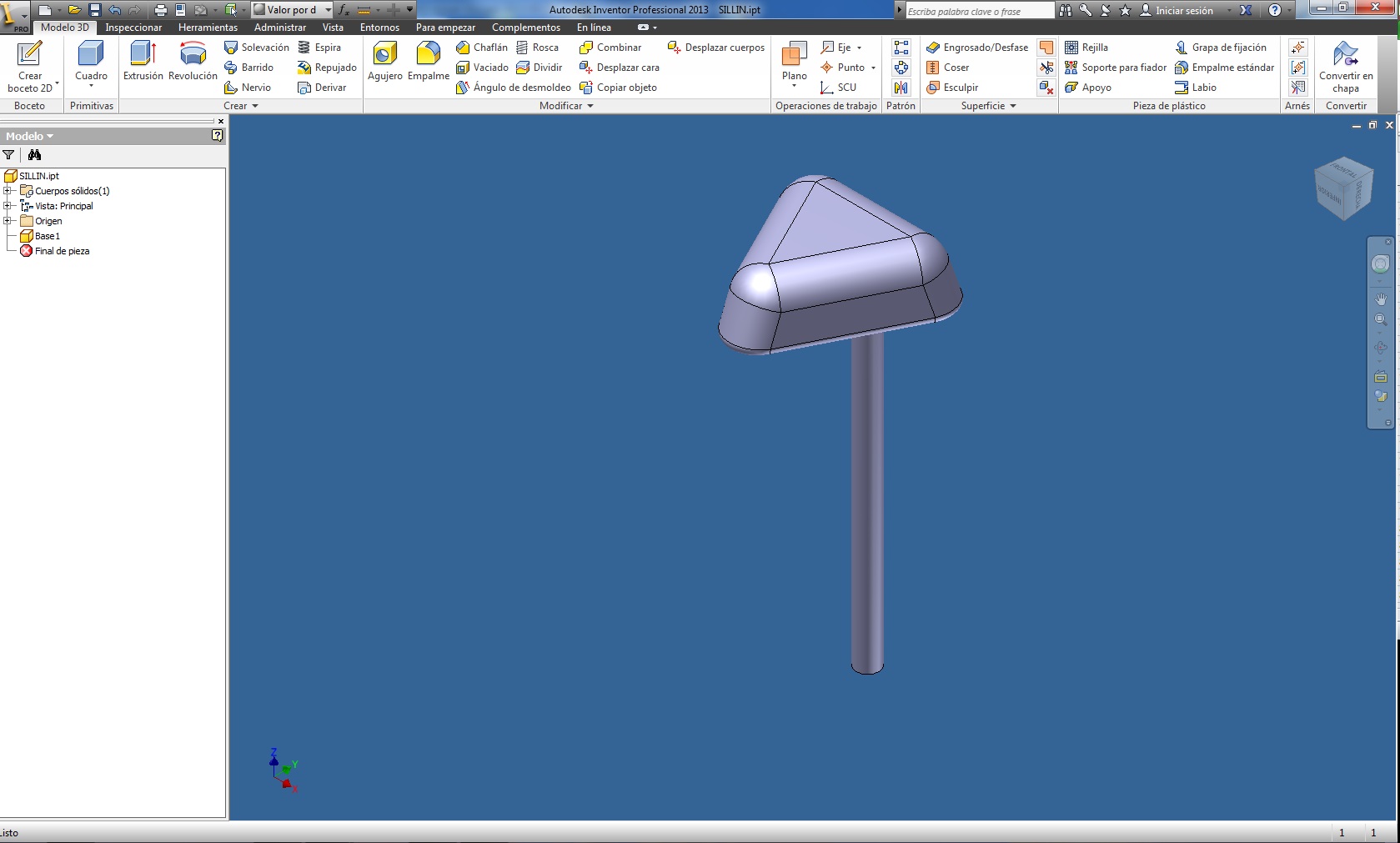

Pues yo lo he abierto con Inventor y sin problemas:

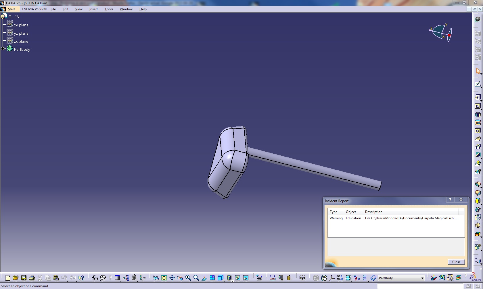

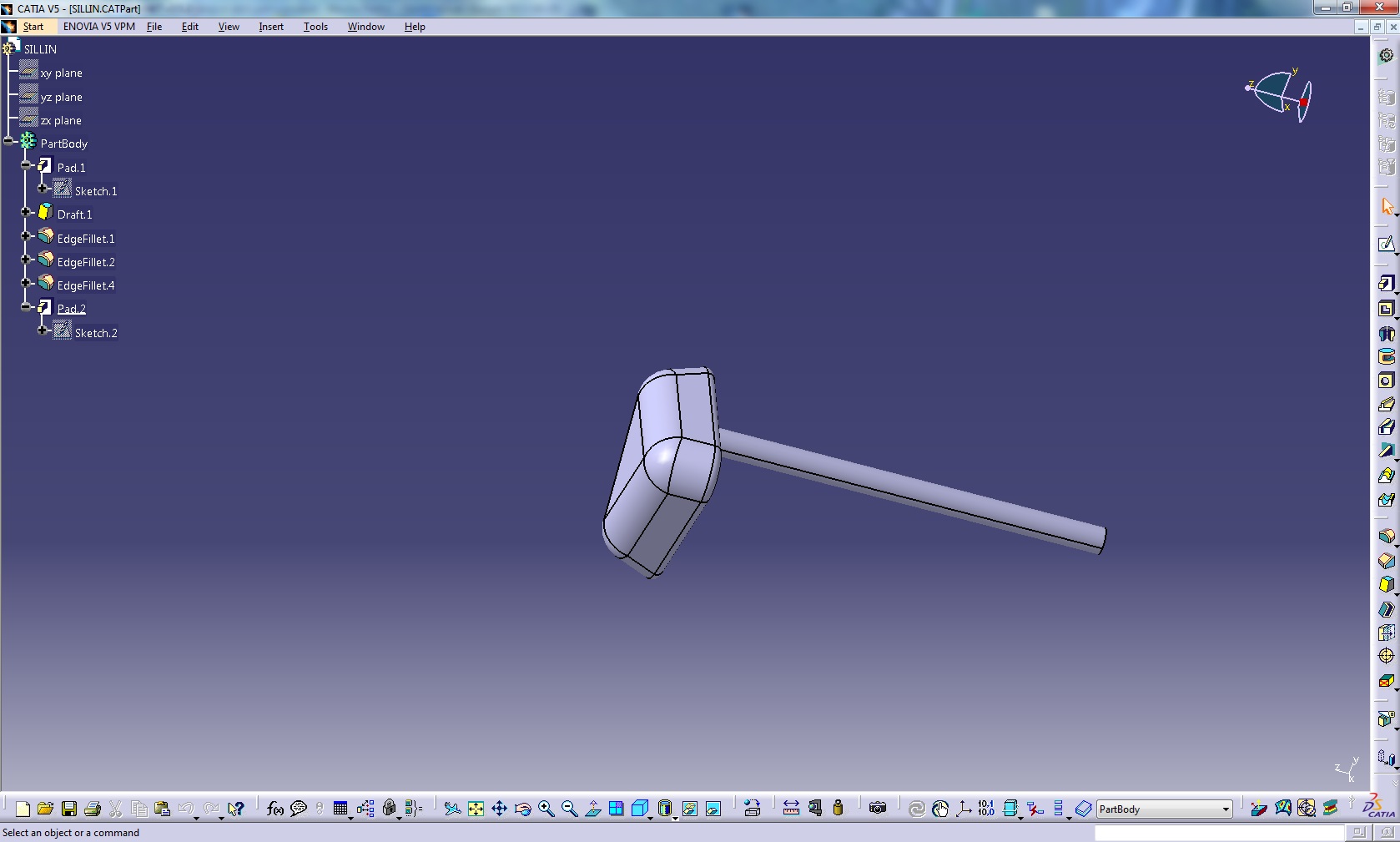

Y con Catia P3 V5R21, quitando el primer error que me sale, luego parece sin problemas y con sus operaciones:
No se que significa el mensaje, pero la pieza ahí esta.
