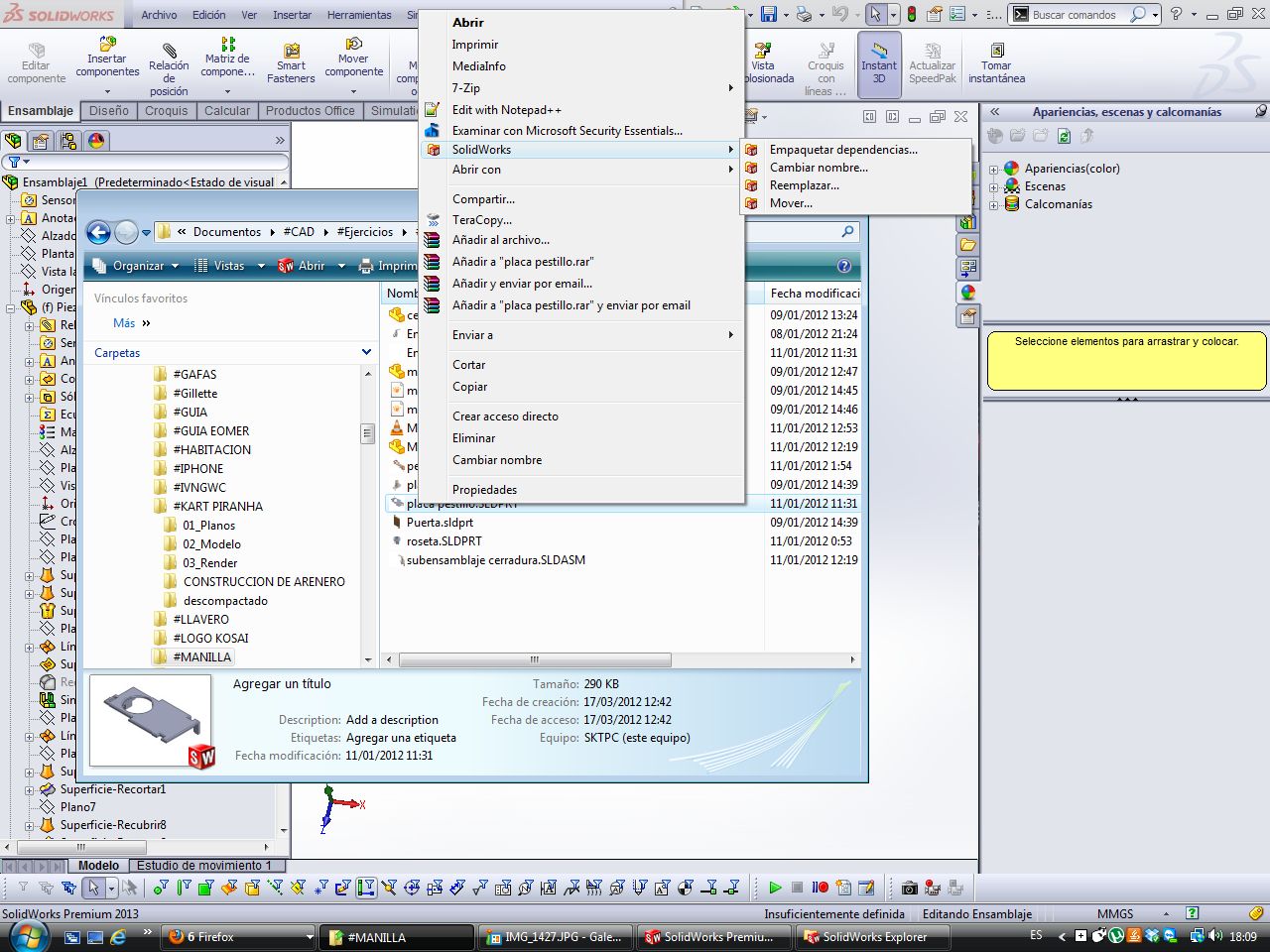

miflobor, para cambiar nombres desde el explorador de Windows da botón derecho sobre el archivo a cambiar y te debería aparecer un menú en el que puedes empaquetar, cambiar nombre, mover... Esto te actualizará las referencias en donde esté usado.
También puedes usar Solidworks Explorer, mas amplio y con previsualización de las piezas. Mira a ver si lo tienes instalado, sino lo puedes bajar <<aqui>> de manera gratuita
