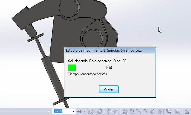

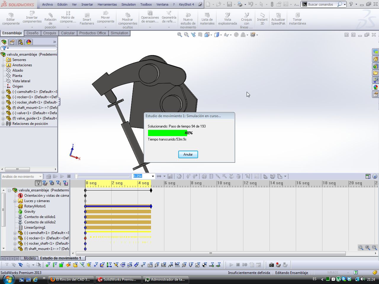

Aquí un pequeño ensamblaje, que de hecho, creo que pertenece a un tutorial:
Imagen 1
-Realizo un análisis de movimiento con Solidworks Motion, y todo va perfecto.
Imagen 2
1-Pincho en ese botón para configurar la simulación.
2-Elijo la pieza a calcular.
3-Pongo el rango de tiempo a calcular.
4-Compruebo malla. Me lo hace tan rápido que no soy capaz de hacer una captura de pantalla en condiciones. La ventanita de "mallando" sale y desaparece a gran velocidad.
Imagen 3
Pincho en el botón de cálculo. Me salta un mensaje de que no se qué está desfasado y hay que calcular de nuevo. Le doy.
Imagen 4
Comienza el cálculo.
Imagen 5
Y lo de siempre.
Última edición por Mondeo14 el Dom Oct 27, 2019 7:21 pm, editado 8 veces en total.
Mensajes: 780
Re: Error simulando
De momento va... (Solidworks 2013 SP2). Cuando acabe te digo.

Pues lento pero sigue calculando.
Mi pc es ya un poco viejito... Intel Core2 Quad Q6600 2.40GHz con 4GB de RAM, así que si a estas alturas del calculo tu maquina había petado creo que el problema no va a ser por las características de tu equipo.
