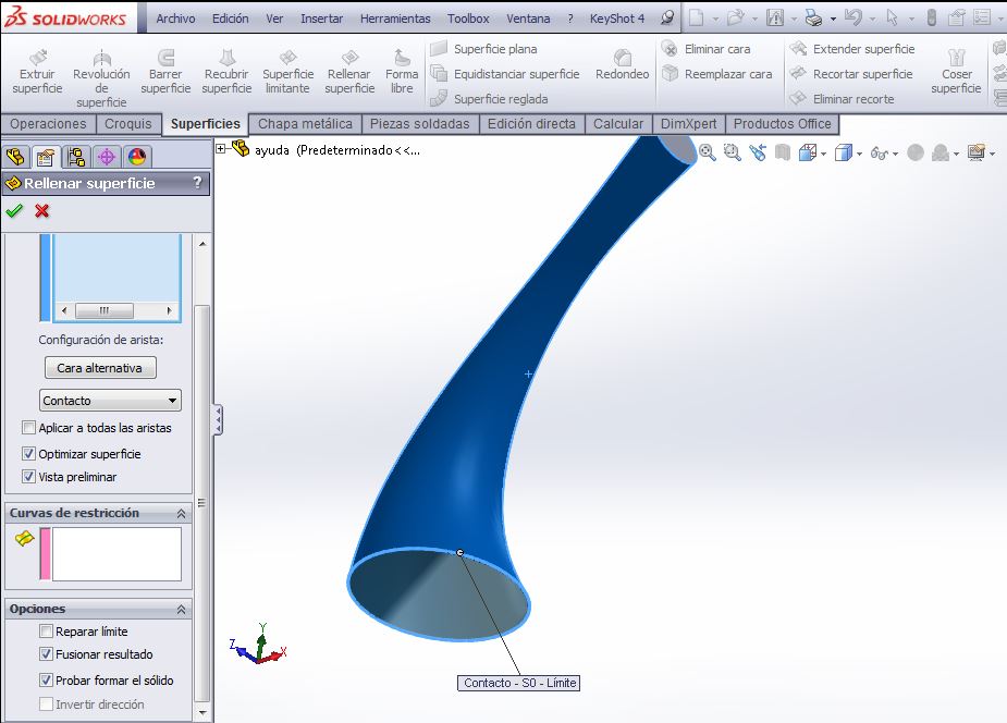

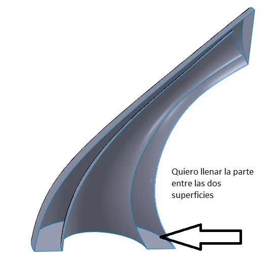

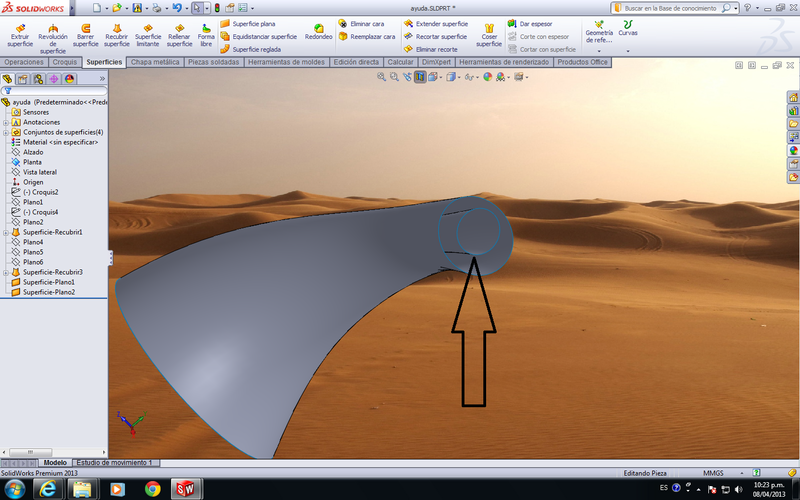

Bueno en primer lugar quisiera rellenar esta superficie ya que la verdad no soy muy bueno y me gustaría que me dijeran los paso de como hacerlo.
Esta es la pieza y quiero llenar.

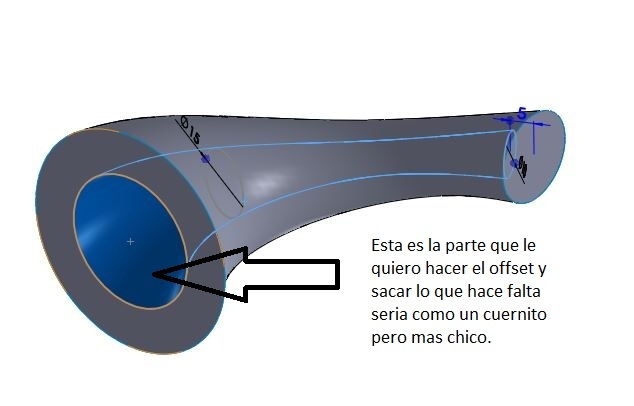

Y después de llenar no se si se pueda hacer un offset de la superficie para sacar la parte que le falta digamos del interior sacarle como un corazón (de molde digamos).
Bueno dejo el link de la pieza en solid.
Espero me puedan ayudar, saludos.

Hola te explico detalladamente y si queda duda pues la comentas

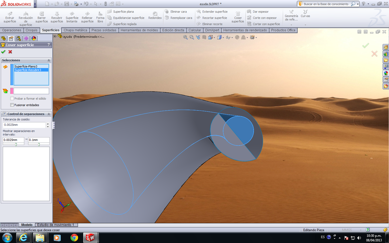

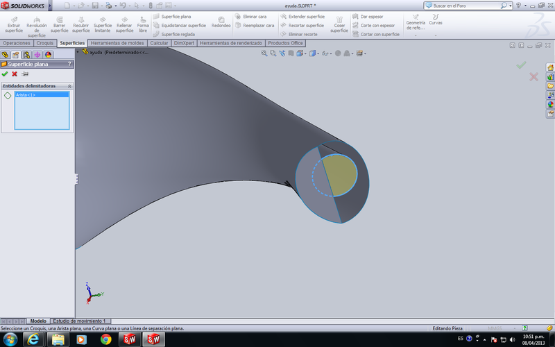

primero tienes que cerrar bien las superficies hay una cara interior que esta abierta
la cierras con una superficie plana debes usar una vista de sección por medio de la cual la puedas visualizar bien
allí mismo antes de salirte de la vista de sección vas a coser las dos superficies internas
en seguida te sales de la vista de sección y coses las demás superficies osea las externas

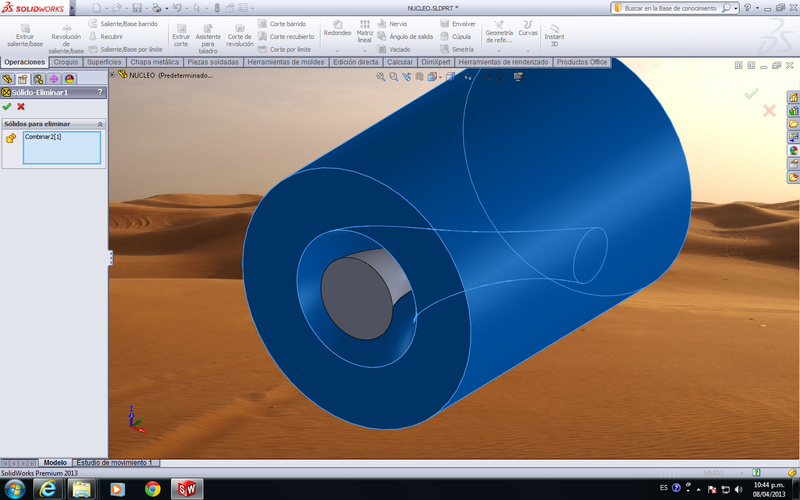

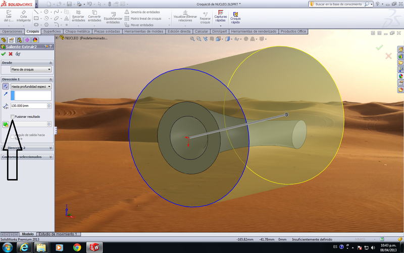

de esa manera ya tienes un solido a continuación vas a crearte un plano sobre la cara del diámetro abierto de tu pieza y allí vas a crearte un croquis que exceda las dimensiones de la pieza y vas a extruirlo de tal manera que cubra toda la pieza "desactivas la opción de fusionar resultado"

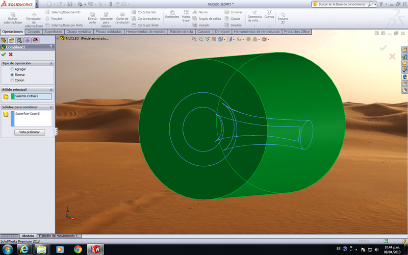

en seguida con la herramienta "combinar" ( insertar-operaciones-combinar ) en la opción eliminar vas a eliminar el solido original
y por ultimo con "eliminar solido" vas a eliminar el solido que creaste para cubrir la pieza (insertar- operaciones-eliminar solido)

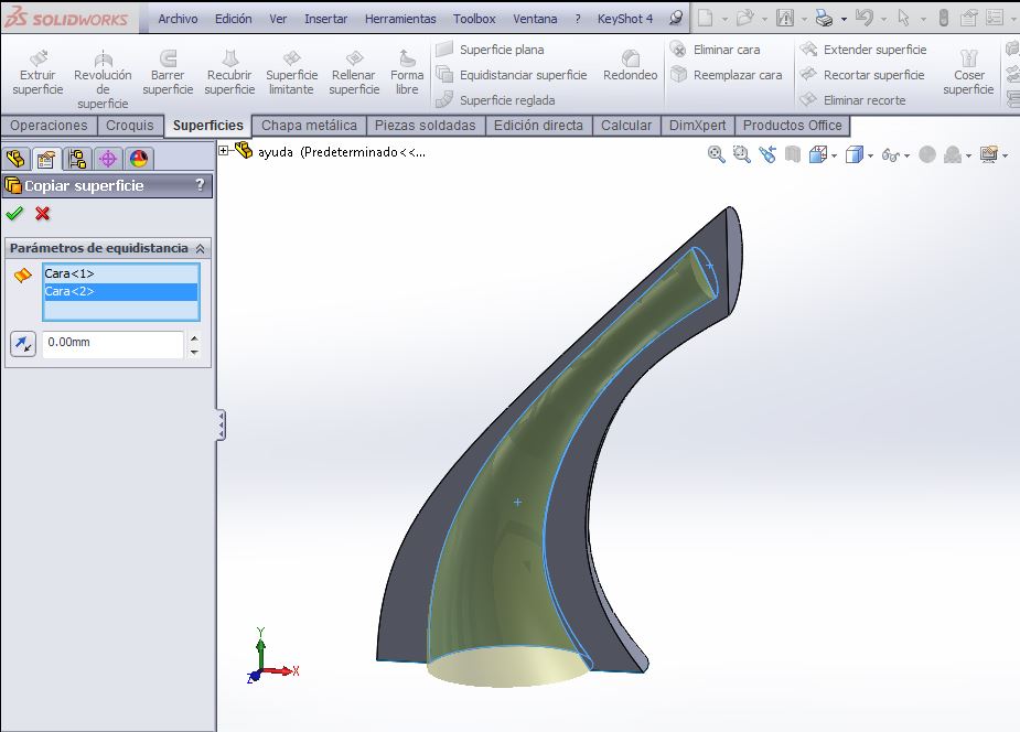

Para la parte interior te digo otra manera.

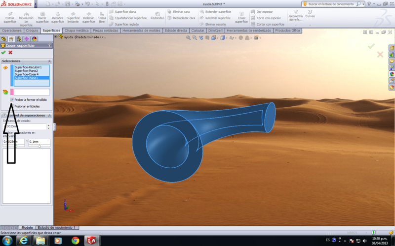

Una vez que tienes el solido como te ha dicho Enoc haces una equidistancia de superficie a distancia cero de las caras interiores.
Rellenas la base activando las casillas de "fusionar resultado" y "probar a formar solido"

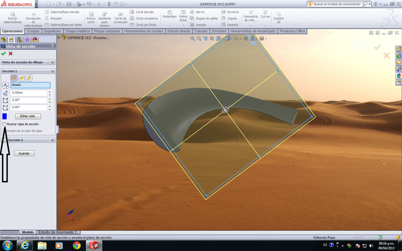

ENOCHERNANDEZ Muchas gracias por la respuesta amigo y si pude hacer el primer paso de hacer solida mi pieza wow es todo un caos y la verdad no podia ver si mi pieza era solida por que al momento de poner mi vista de sección me seguía apareciendo hueca, pero hice un corte con un croquis y ya puedo visualizarlo. Gracias

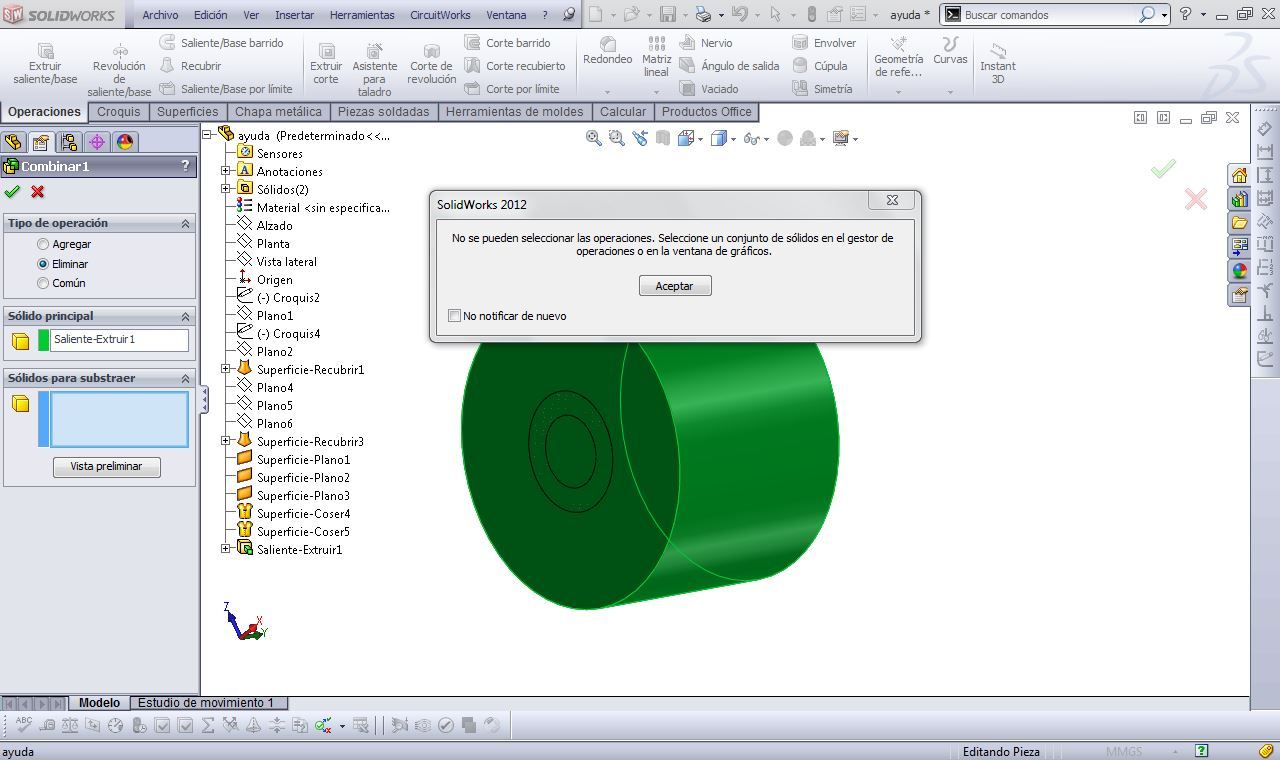

Bueno en la segunda parte de sacarle el solido a la pieza no pude por que me lanza el siguiente error.
y no puedo hacerlo.
Use el metodo de skratus y me salio perfecto cosí mi pieza y termino siendo ya un solido.
Muchas gracias a su ayuda y no se porque no puedo verlo de manera solida con vista de sección a lo mejor me puedan dar un tip.
Saludos y muchas gracias tema resuelto y vaya que este foro resuelve problemas en cuestión de minutos...

Hola probablemente tengas desactivado el icono de "mostrar tapa de sección"
