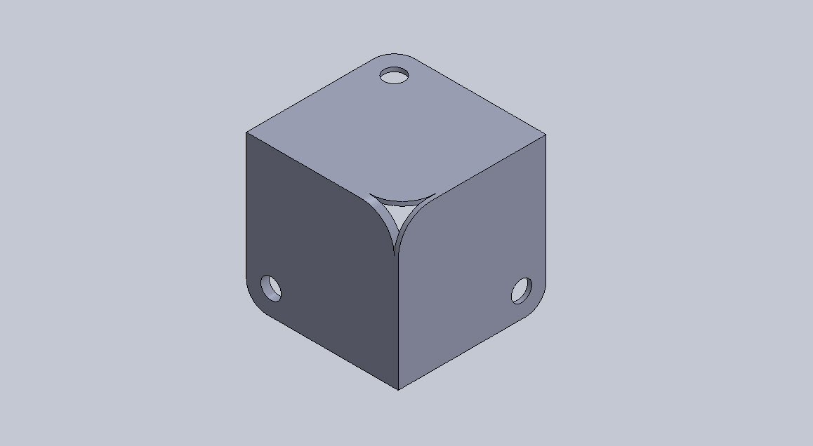

Hola a todos, He aquí de nuevo con una consulta, tengo ya varios días batallando y tratando de cerrar esta superficie por medio de rellenar superficie pero no me quedo como quisiera, me queda un borde visible y no muy estético... Podrían sugerirme alguna herramienta o ayudarme a resolver el problema y ya yo veo como le hicieron? Muchas gracias

Yo lo haría con superficies, dibujas el croquis y en superficies haces "superficie plana".
Una vez tengas las tres superficies haces "rellenar superficie", coses todas las caras y haces dar espesor y listo.
La esquina también tiene algún canto un poco vivo pero está mejor que lo que has hecho tu.
Prueba a ver si te sale y te gusta.

He hecho lo que te explicado y te envío el archivo para que puedas estudiarlo.

Muchas gracias Ricardo, fuiste el heroe de la historia jeje, espero algun dia poder colaborar como ustedes lo hacen
