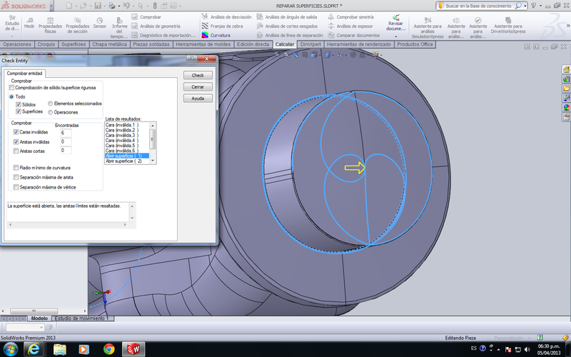

Hola estoy practicando con una pieza que he intentado hacer solida y nomas no he podido :62
la pregunta es ¿como hago para reparar esas partes defectuosas?
he usado la herramienta "calcular-comprobar" para identificar las partes con problemas y el resultado es el siguiente: me dice que hay varias "caras invalidas" y algunas "abrir superficie"

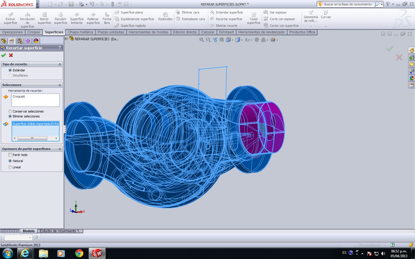

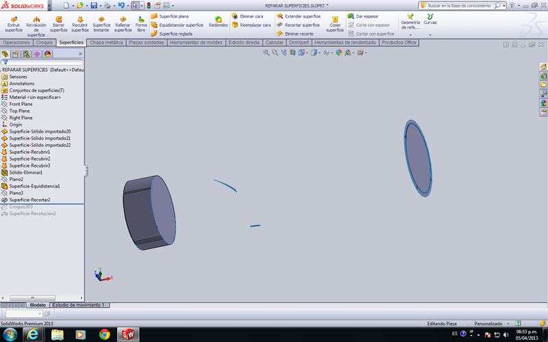

he intentado eliminar las caras para crearlas manualmente y me manda un mensaje que dice "no se ha podido eliminar la cara seleccionada produciria un vertice con mas de dos aristas convergentes" si hago un croquis para cortarlas con "recortar superficie"
pareciera ser que las va a cortar
pero el resultado es que desaparece el solido completo
no asi con otra pieza que hago la misma operacion y si corta lo seleccionado

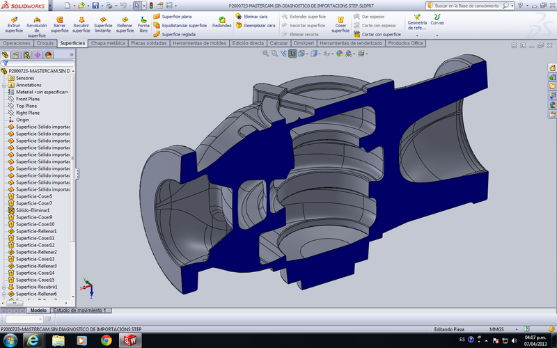

jejejejejejje :44 :44 :44 lo he conseguido y si fue cuestion de unas 3 horas pero sobre todo usando el metodo que explicas Mondeo14 muchisimas gracias :44 :44 explicare como lo he hecho por si a alguien le llegara a servir el archivo estaba en "iges" lo abri con "mastercam" alli elimine puntos, lineas,arcos,splines,dimensiones, notas, superficies, y solidos que se encontraban duplicados con una herramienta que tiene mastercam que se llama "delete duplicates" en seguida lo volvi a guardar como "iges" y lo abri nuevamente en solidworks alli le arregle algunas superficies y nuevamente lo guarde pero ahora como "step" lo volvi a abrir en solidworks y siguieron siendo superficies solo que mas faciles de corregir de tal manera que consegui hacerlo solido :49 :44
ahora tengo un hermoso solido cheque algunas medidas generales con el archivo original y todo marcha bien dejo la imagen saludos
