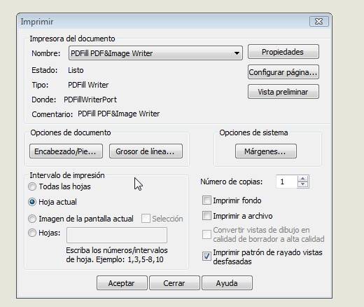

Hypj, te puedes crear una plantilla de dibujo (*.drwdot) en función del formato de salida.
Abres una dibujo vacío con tu plantilla de dibujo habitual y le das a Archivo>Imprimir y eliges el plotter/impresora que quieras usar como predeterminado.

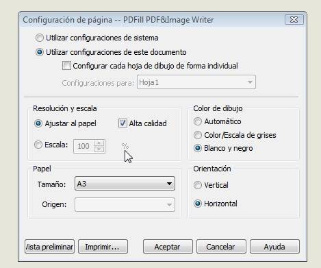

Entras en Configurar página, ajustas los valores a lo que necesites y le das a Aceptar.
NOTA: si quieres salir sin imprimir de la ventana "Imprimir" le das a cerrar en vez de a imprimir. Aun así te guardará los cambios.

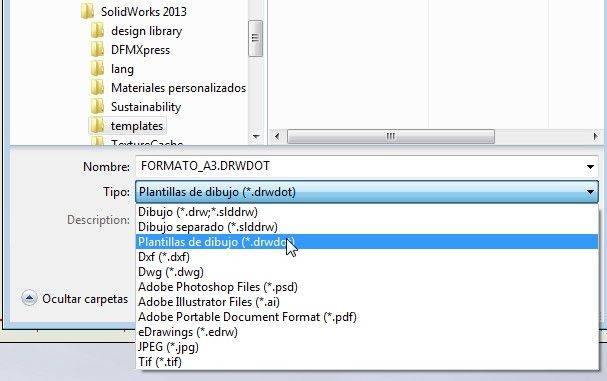

Ahora guardas todo esto como "plantilla de dibujo" en Archivo>Guardar Como.
Cuando crees un nuevo dibujo selecciona esa plantilla y tendrás la configuración de hoja tal y como la definiste.
