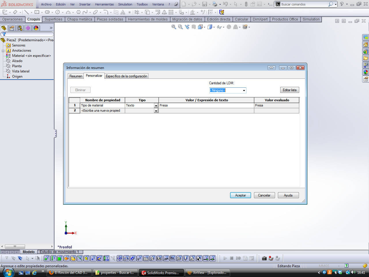

Tengo un "nombre de propiedad" personalizada que le he llamado TIPO: en el que lo he añadido para que me aparezca en LDM. Lo que quiero saber, si lo sabéis y me podéis ayudar, es como puedo añadir varios TIPOS ya definidos por mi en "valor/expresión de texto" y no se como poder dejarlos por defecto y así tenerlos siempre y yo elegir el que me interese.
Por ejemplo añadir, FRESA, TORNO, ELÉCTRICO, MATERIAL DE COMPRA...
Desplegar la pestaña de "valor/expresión de texto" y que aparezcan ahí.

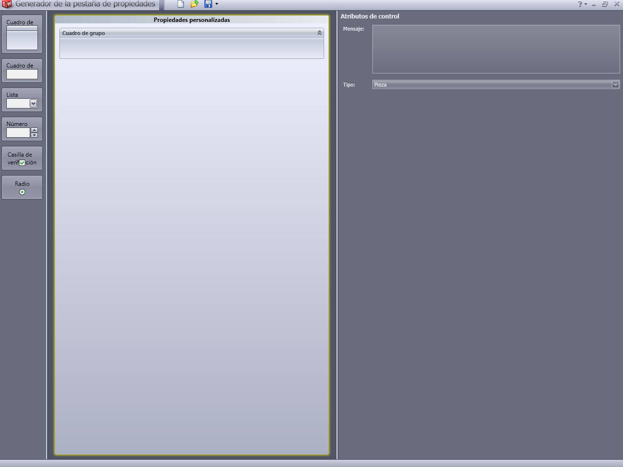

Hola Davescambra. Para lo que quieres te puedes crear una plantilla de propiedades personalizadas con el Generador de la pestaña de propiedades.
Para abrir el generador ve a menú Inicio de Windows > Todos los programas > SolidWorks (versión) > Herramientas de SolidWorks > Generador de la pestaña de propiedades
Eliges el tipo de plantilla que vas a crear. En este caso "pieza".
Añades los elementos Cuadros de texto, Listas, Números... que quieras a un Cuadro de grupo. Puedes crear tantos Cuadros de grupo como quieras y dentro de estos arrastrar el resto de cuadros (texto, listas,....)

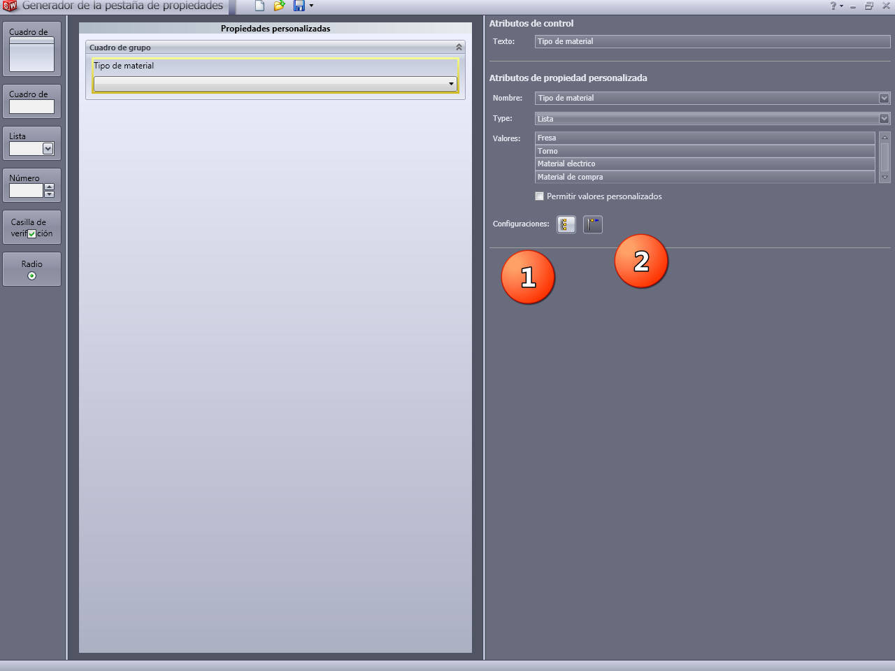

Para lo que tu pedías he creado esta lista
Donde pone 1 o 2 es para que elijas si lo quieres añadir a propiedades personalizadas o a configuraciones específicas del documento.

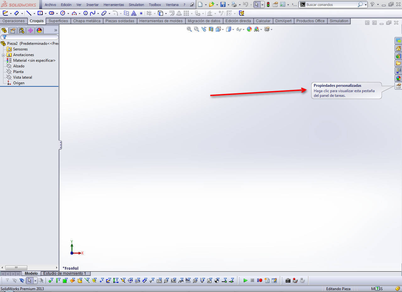

Ya en Solidworks para añadir las propiedades personalizadas haces url en el icono correspondiente

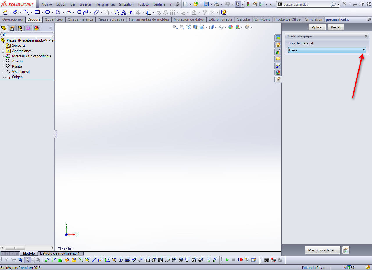

Seleccionas tu plantilla y te saldrá el desplegable. Eliges el tipo de material y le das a "aplicar"
Y en Archivo > Propiedades verás que se te ha añadido la nueva propiedad.

por cierto, sabes como añadir más en la lista desplegable?? Solo te deja añadir esa cantidad??
Mensajes: 780
Edad: 48
Re: Añadir mas opciones a estas listas??
No, puedes añadir los que sea. En la casilla "valores" solo ves las 4 últimas lineas al crearlo pero puedes poner las que quieras (hasta cierto límite me imagino...)
