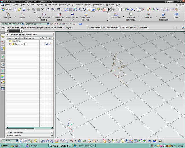

Bueno..me apunto preguntaros, si puedo ocultar la rejilla del fondo, pero me e temo que tengo el frenesi ese de tirar pa lante, y hay que controlarse. Si esta hay lo mismo tiene un uso que yo todavia no he percibido, si no ya encontrare como ocultarlo. No es nada importante.

Hola Joserra, yo nunca he tenido dicha rejilla. :46 Puedes poner una imagen,d e paso lo voy a mirar. :53

mira es esto, es una curiosidad de saber para que sirve, lo mismo es para ajustarse a ella cuando tires en un plano, pero me lo estoy inventando..., Yo estaba en el entorno de shape, y con el roll esencial (lo del roll, es como una configuración de interfaz),
no hay prisa Tomas, que estamos a domingo y muchísimas gracias.

Hola Joserra,la utilidad de esa rejilla no sabria decirtela pero si como quitarla.Vete a la pestaña de arriba de Preferencias---> Rejilla y plano de trabajo y dentro de ese menu desactiva lo que te interese.
Lo de los roles es para que los iconos de las opciones te salgan col el nombre de cada cosa debajo y para personalizar la interfaz si se quiere tambien entre otras cosas.

lo de la rejilla no es de NX en su modo "normal" por así­ decirlo. la rejilla aparece cuando tienes activado el "true shading.
solo desactivalo y veras que se desaparece dicha rejilla.
