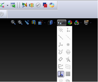

Buenas a todos, estoy trabajando con un ensamblaje que tiene varios subensamblajes, al juntarlos todos sale un ensamblaje de casi 600 piezas, y cuando he hecho esto no puedo visualizar planos auxiliares, ejes, etc, ya que como se ve en la imagen aparecen las opciones sin posibilidad de ser seleccionadas, ya he cambiado el tamaño de ensamblaje grande de 500 a 1000 piezas y sigue igual sin que pueda visualizar los planos porque no me sale en el menú en cuestión, a ver si alguien sabe cual puede ser la solución o donde está el problema, es solidworks 2013.

Hola krome.
Pudiera ser que sin querer hayas marcado la opción de "Ocultar todos los tipos".
No despliegues ese cuadro de la imagen, ves a "ver" y comprueba que esa opción que te he dicho este desmarcada.
Si no es eso, no se que decirte.

Mensaje por krome »
Vale Ricardo eres un fenómeno, era eso, la cuestión es que con las piezas y los subensamblejes no me pasaba, ocurrió cuando monte todo el conjunto, bueno pues muchas gracias, resuelto, punto para ti. :21

Re: Problema en menú ocultar/mostrar elementos
Mensaje por TOMAS67 »
Parece ser que SW los oculta con grandes ensamblajes, ami también me ha pasado cuando monto ensamblajes grandes.
