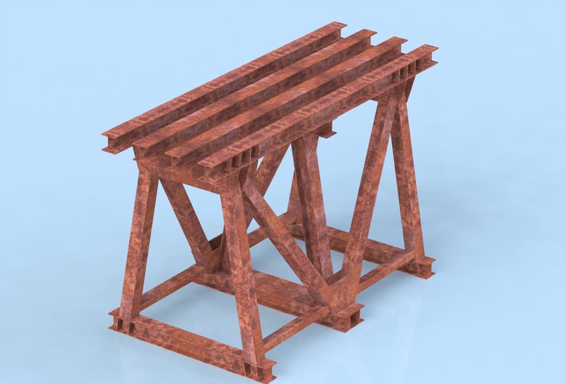

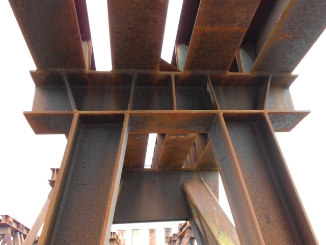

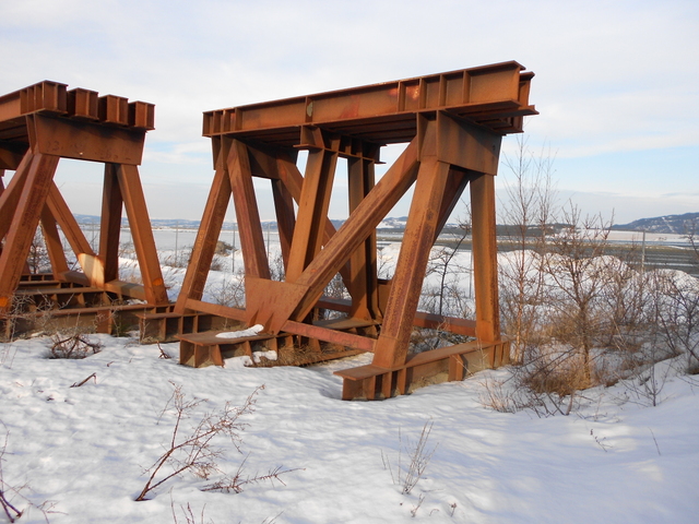

Me llamo Ignasi y soy nuevo por aquí y me gustaría que me dierais algunos consejos de como diseñar la siguiente estructura
ImagenImagenImagenImagen
Estudio ingeniería mecánica así que no estoy habituado a realizar este tipo de proyectos, a parte de que vengo de solidedge.
Esta estructura incluye perfiles RHS y HEB , solidworks tiene alguna herramienta para esto? Algunos consejos para empezar? Y para finalizar como realizar las soldaduras?
Saludos a todos y gracias

Una cosa es responder a una duda puntual y otra un videotutorioal de un módulo completo de SW.
Videotutoriales de SW estructuras hay muchos y buenos.
La respuesta principal es sí.
SW tinene un módulo de estructuras que te puede ayudar a hacer esto y cosas mucho más complicadas.
En ese "modulo" se puede incluir (en la misma pieza) chapas como se ven en las fotos.
Tambien es posible descargarse desde Solidworks multiples librerias de perfiles que necesites.(incluyendo los que pides).
También contempla los cordones de soldadura.
Lo dicho el tema es muy extenso pero con insistencia se puede aprender sin demasiada dificultad.
Mirate los tutoriales del propio SW, por youtube y aquí mismo.
Un único consejo. Empieza por definir bien el croquis 3d.

Aquí podrás ver algunos vídeos muy interesantes de como construir estructuras.
SW es un programa bastante bueno para trabajar con estructuras aun no siendo especifico en esta materia.
Aunque tengas la versión estudiante y por tanto básica no creo que este capada en el modo estructural.
