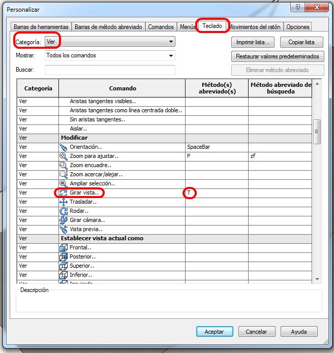

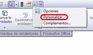

De todas formas, puedes configurarte las teclas a tu gusto (excepto las eFes, F1 a F12), para poner los comandos a tu gusto. Digo que las "Fs" no, porque lo acabo de probar con el F4 y no funciona, en cambio si le pongo la T, si. Para ello has de ir a
... y eliges personalizar.
Dentro de la ventana que te sale, vas a la pestaña "Teclado", colocas en Categoría "Ver" y buscas "Girar". A la derecha le añades la tecla que quieres usar (yo he puesto una T) y aceptas, a partir de ahora cuando pulses esa tecla, se activa la opción "Girar".
Espero que te sirva esto.
