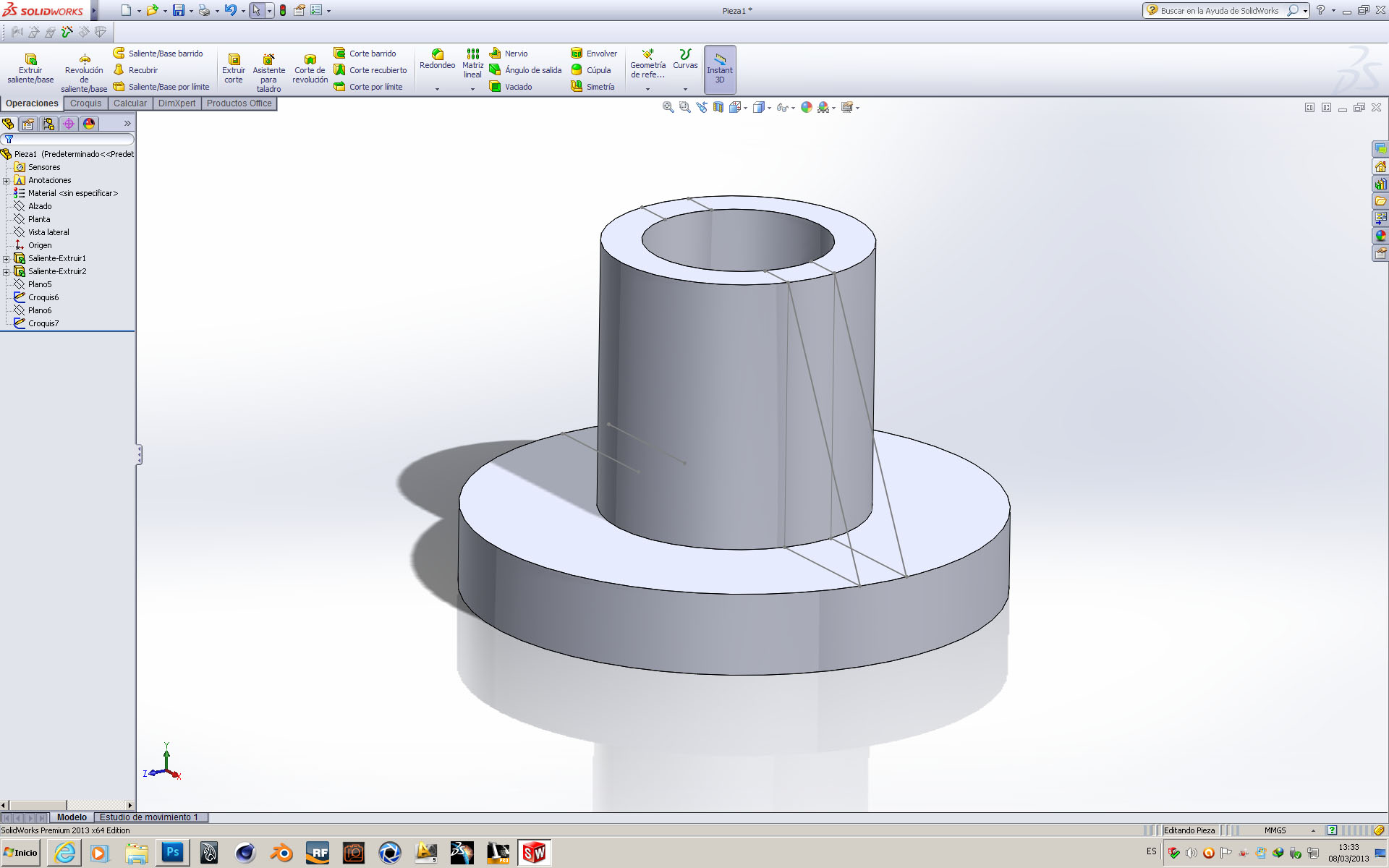

Hola, llevo ya tiempo haciendo nervios que llegan hasta el final del borde de alguna superficie y y la unica forma que sale bien es con extrusion y haciendo el croquis un poco mas alla de la pieza, es decir que supere los bordes de la pieza. Nose si eso esta bien porque entonces se extruye un trozo del nervio dentro de otra extrusion. Eso esta bien hecho, en todos los sentidos, o hay que hacerlo de otra manera. Mi pregunta es si habria algun inconveniente a la hora de fabricar la pieza o otra cosa. Luego he provado con la forma que explica kimer en un tutorial de youtube pero a la hora de aplicar redondeos no te los deja hacer. Y la ultima que conozco es haciendo dos planos, pero esta no acaba de salir bien porque el nervio no llega hasta el final o sobra un trozo, dependiendo de la pieza. Teneis alguna solucion? Basta con la tecnica de la extrusion? Gracias.

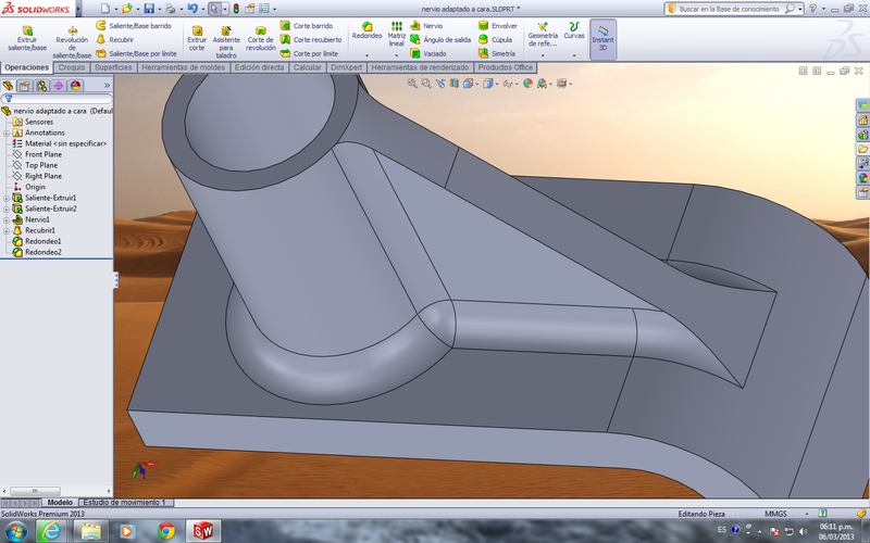

Hola Ander si te refieres al tutorial de "nervio adaptado a cara" yo lo he hecho y no tengo problemas al crear los redondeos
la verdad no recuerdo tener ese problema actualmente o sera que me acostumbre a dibujar de cierta manera que ya no pongo atencion actualmente uso solidworks 2012 y 2013 pero si recuerdo que cuando comence a usar solidworks yo usaba "solidworks 2010 portable " y si tenia ese problema constantemente y simplemente hacia lo que tu haces metia el croquis dentro de la pieza y aveces me pasaba que al hacer una extrusion que terminara en una cara tampoco me permitia poner los radios asi es de q en esos casos extruia una milesima dentro de la pieza y podia poner los radios en cuanto que si afecta o no creo yo que mientras no te afecte en cuestion de medidas no creo que halla problemas

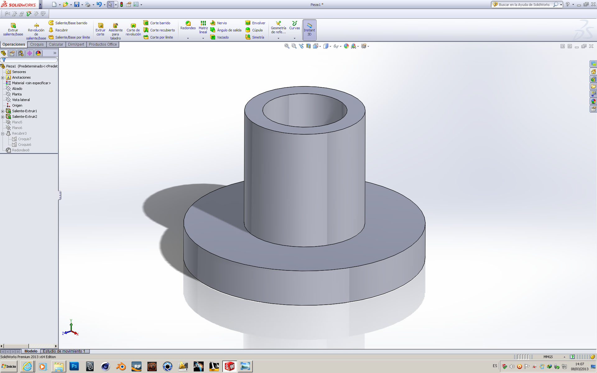

Bueno, partiremos de una pieza como esta, creando un nervio de 10 mm de espesor:

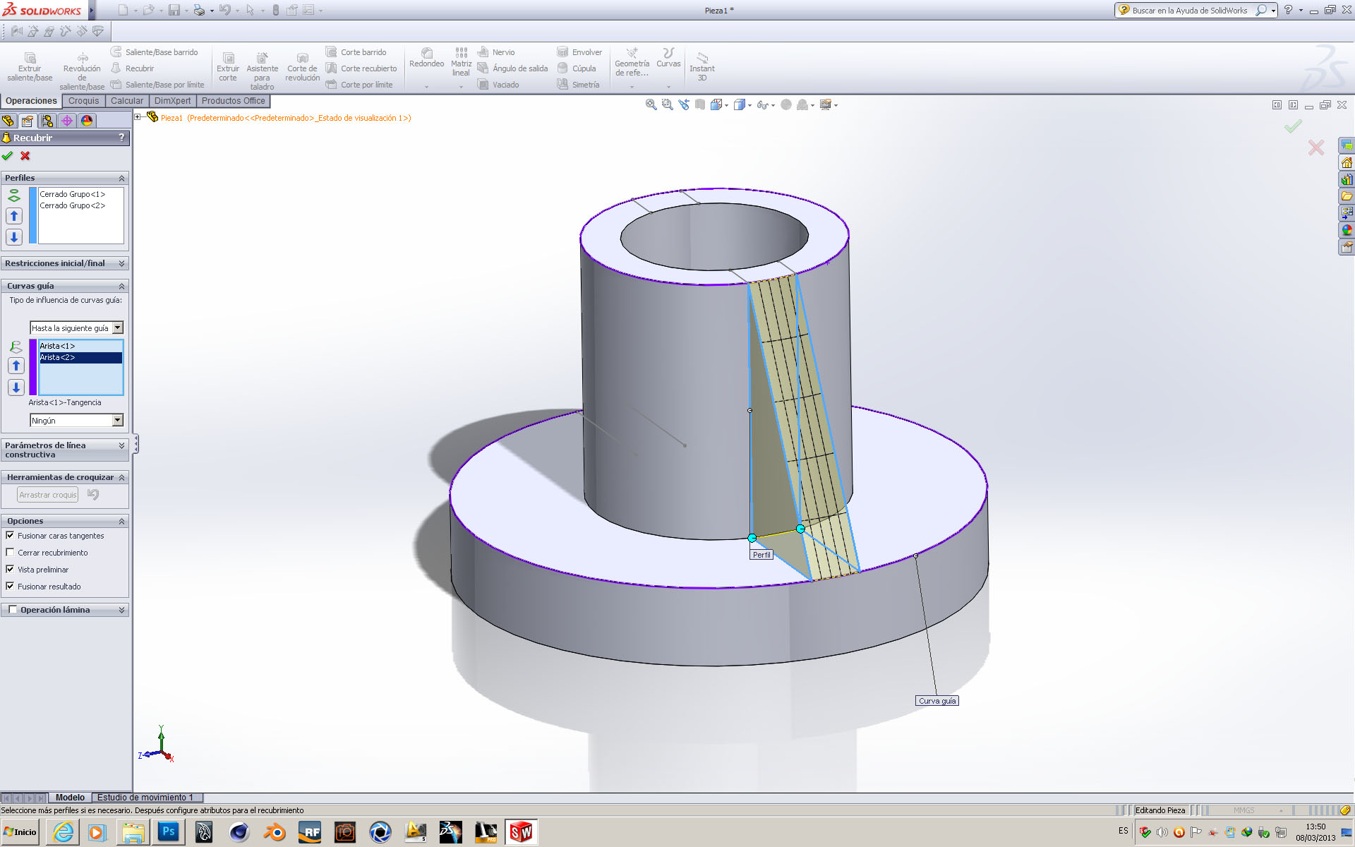

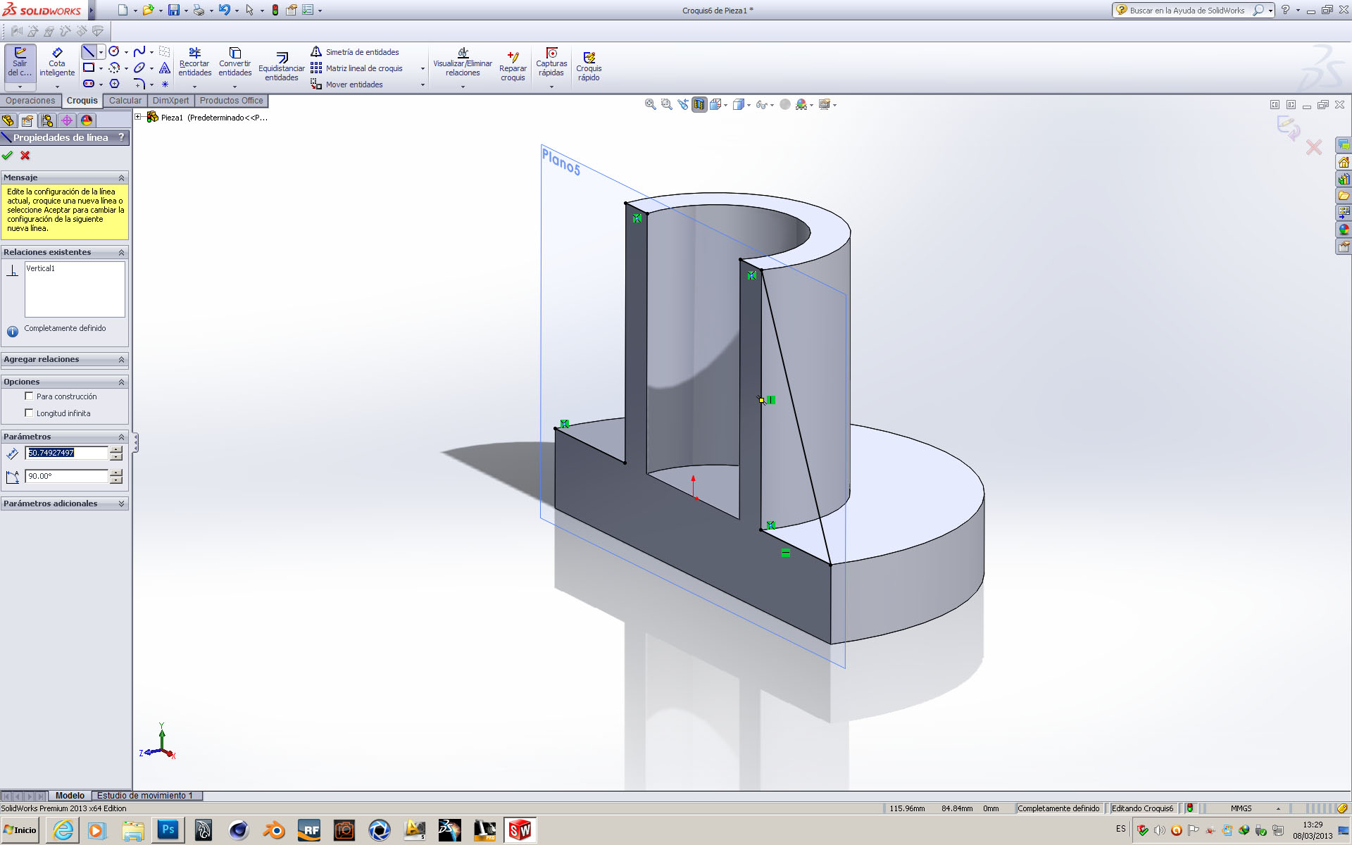

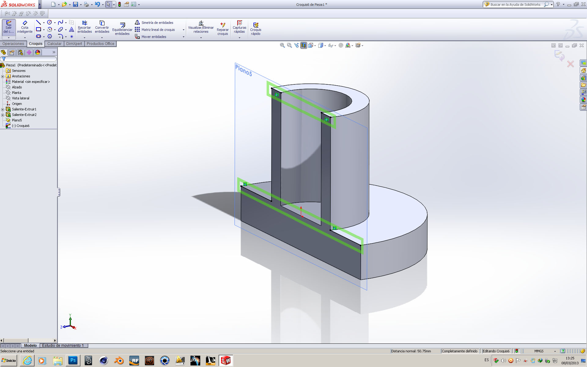

Creamos un plano en alzado, lo desplazamos 5 mm, activamos la vista en sección y creamos un croquis en ese plano.

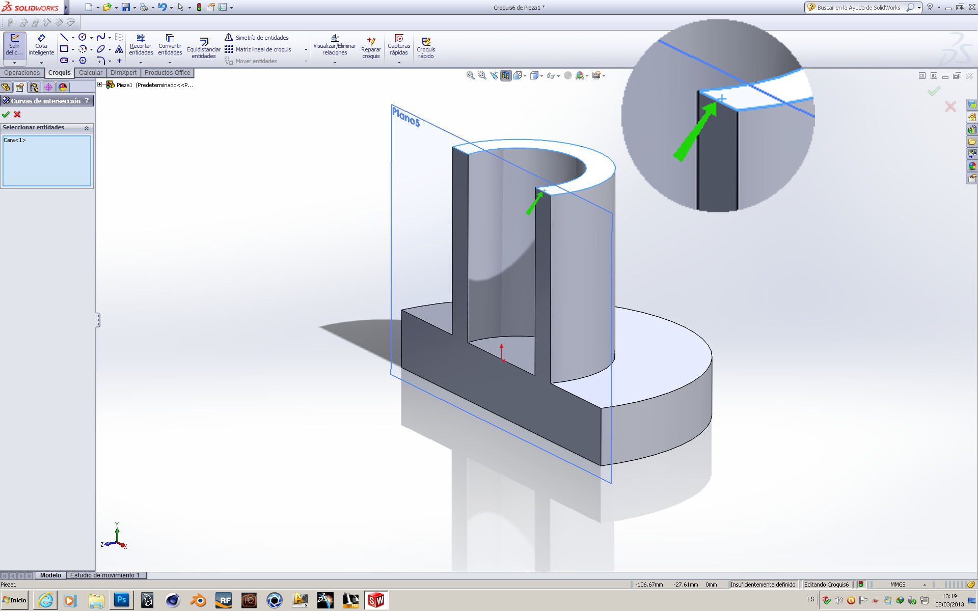

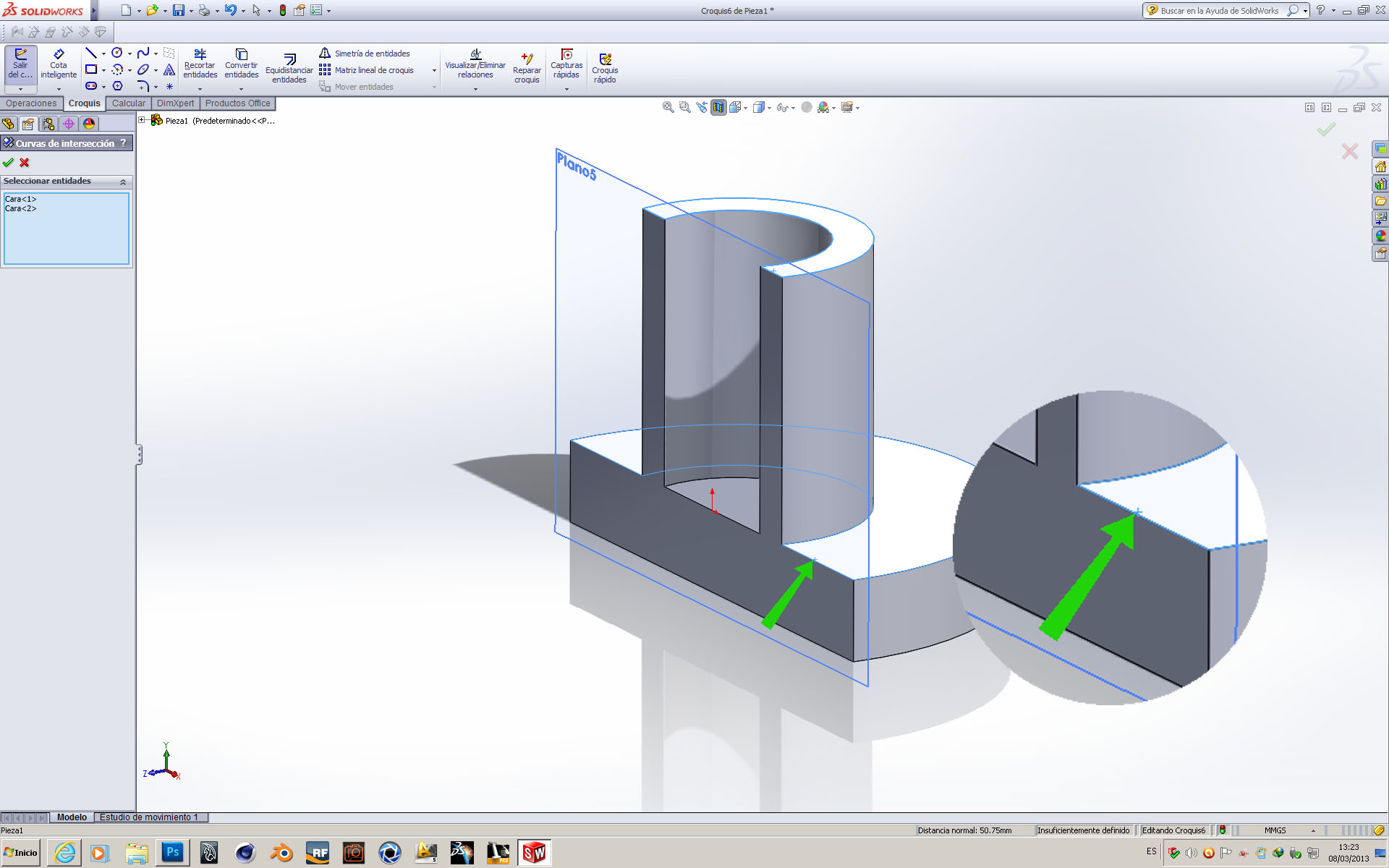

En la barra de herramientas "Croquis" desplegamos la opción "Convertir entidades" y seleccionamos "Curva de intersección".
Ahora seleccionamos esto:
Y esto:
Ya tenemos unas referencias...
que nos servirán para dibujar el perfil del nervio:
Procedemos de la misma forma para crear el otro perfil, esta vez desplazando el plano en el sentido contrario. Obtendremos esto:

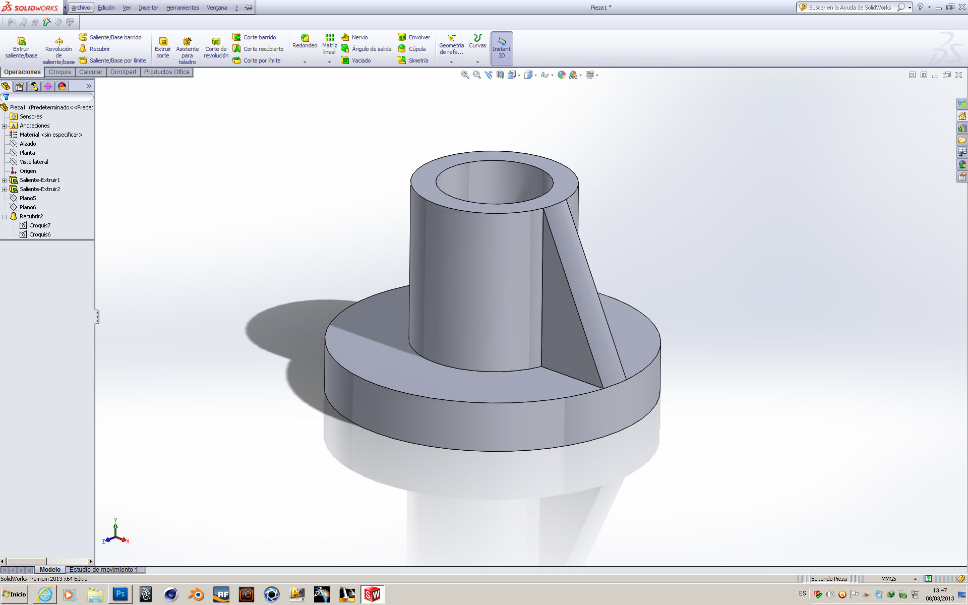

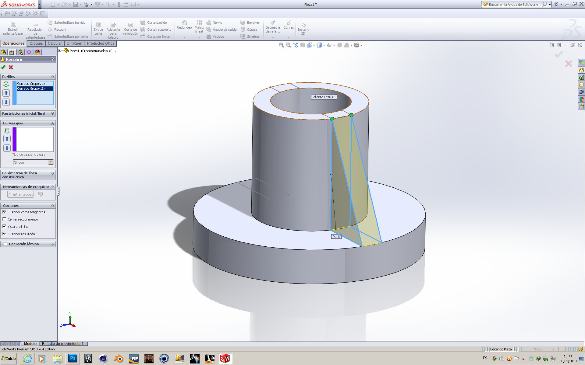

Ahora, con "Recubrimiento", seleccionamos los dos perfiles:
y las dos curvas guía:
Y ya tienes el nervio:
Espero que te sirva :53

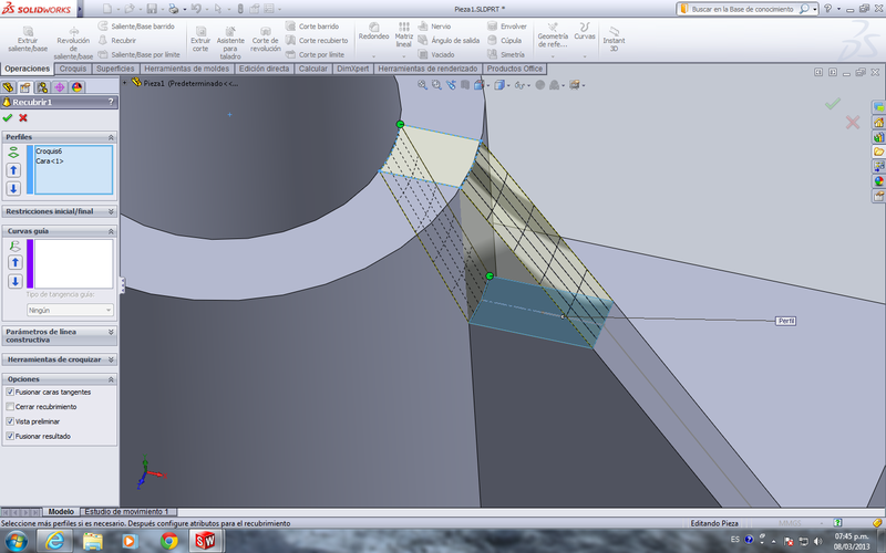

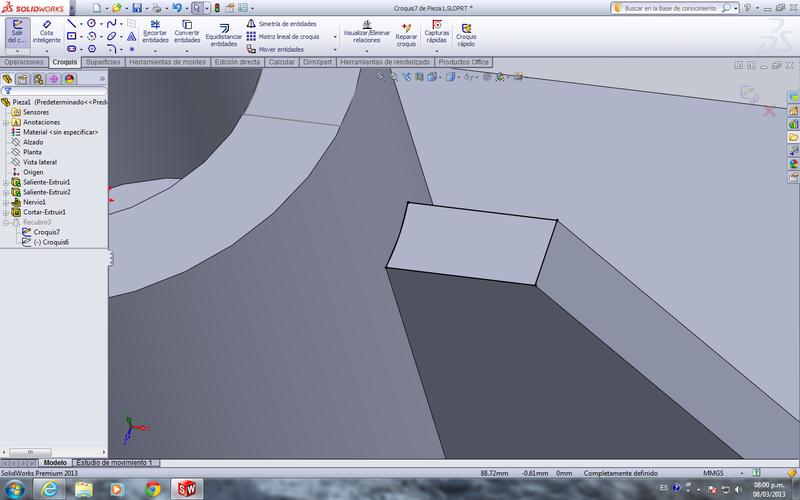

Hola Ander en primer lugar te dire que la manera en que euclides ha explicado lo de los nervios me parece muy bien ahora te dire porque no te salian los radios de la manera que tu lo estabas haciendo si mas no recuerdas yo comente que en muchas ocasiones hay que meter la pieza ( o el croquis) sobre la otra para que posteriormente se puedan crear los redondeos y lo que tu hiciste fue crear un croquis sobre la parte plana del nervio para usarlo para el recubrimiento es ese el motivo por el cual no te permite crear los redondeos y eso lo veras en otro tipo de operaciones no solamente en un nervio sobre todo cuando sean operaciones de recubrimientos
la manera correcta en muchos casos sera usar la cara si eliminas ese croquis y usas la cara del nervio entonces podras agregarle los redondeos saludos
