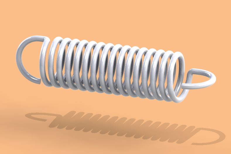

En algún ejercicio he tenido que dibujarlo y como en SolidWorks no se pueden hacer redondeos sobre linea curvas en croquis 3D (en Catia si), pues hay que recurrir a superficies, intersección de las mismas, etc, etc.
El proceso es algo largo y complejo, por eso se me ha ocurrido parametrizar el dibujo y poder fácilmente cambiar:
Diámetro del resorte
Diámetro del alambre (nunca podrá ser igual o mayor que el paso, nos dará error)
Paso del resorte
Longitud del resorte

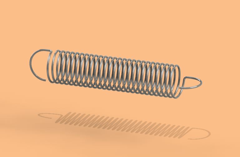

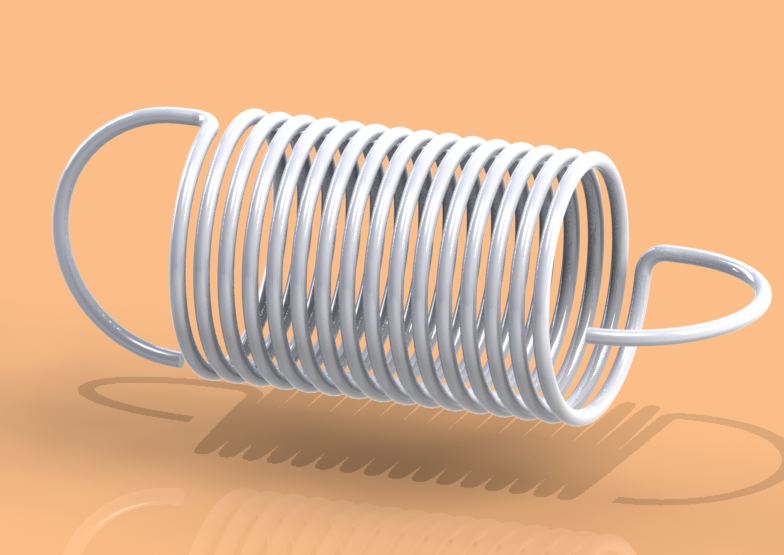

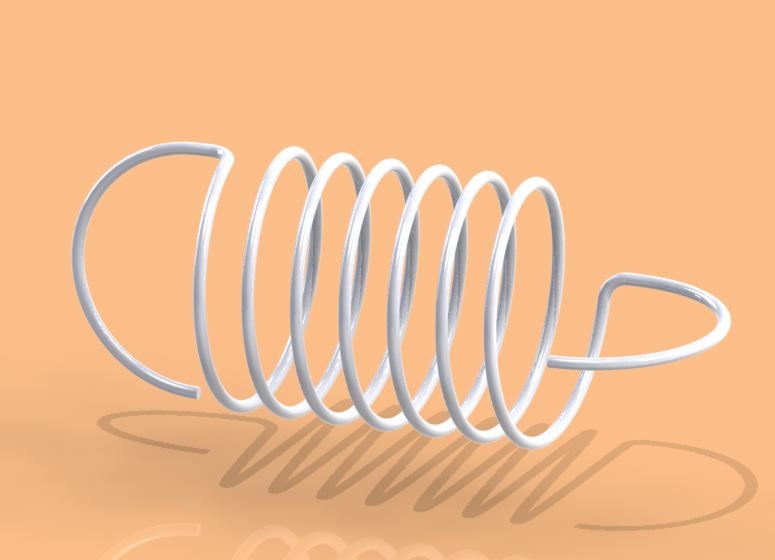

Aquí unas muestras de los resultados.
Imagen ImagenImagenImagen

has creado los muelles en solid o Catia???
En solid... como has creado la forma del redondeo y la unión con la espiral??
Mensajes: 8994
Temas: 1309
Agradecido : 3567 veces
Agradecimiento recibido: 4071 veces
Re: Resorte parametrizado con SolidWorks
Hola davescambra.
Como dice el titulo del mensaje está hecho con SolidWorks y el redondeo que te preocupa está hecho con la intersección de dos superficies, bueno el redondeo no, la intersección nos da el camino para un barrido que nos hace el redondeo.
