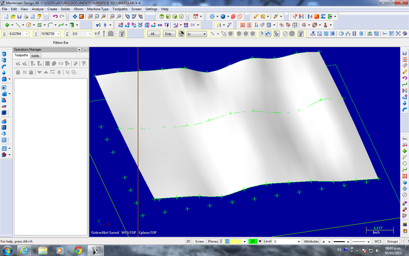

Hola Luman entiendo muy poco de excel lo que realmente no entiendo es porque hacerlo en excel ( igual y existen razones muy validas que yo desconozco ) pero te dire como lo haria yo a lo que entiendo vas a usar un patron de 5mm y si vas a usar un patron y tu le entiendes a mastercam o lo quieres hacer en solidworks creo que da igual en cualquiera de los dos ¿ porque no crear un simple recuadro del tamaño de tu pieza con la cantidad de matrices de puntos que necesitas de acuerdo a las medidas de la pieza y el espacio entre puntos ? es decir si tu libro tiene 12 pulgadas x 12 pulgadas ( da igual si si el libro no esta escuadra lo importante seria tener una cara para de alli partir el cero ) en seguida hacer un recuadro de esas medidas en el cual le pondras el primer punto acotado y en base a ese punto crear las matrices que necesites que en mastercam es con " rectangular array" y una vez que tienes todos los puntos ir "trasladandolos" a la cordenada "z" es decir selecionar el punto " trasladate" enter y enseguida agregarle el valor de "z" aplicar y asi sucesivamente todos los puntos despues crear la spline y hacer el respectivo recubrimiento yo hice una prueba con algunas lineas de puntos e hice el recubrimiento con superficies en mastercam "create-surface-ruled lofted"
en cuestion a la pieza esta demas decir que la vas a sujetar y tus ceros x-y partiran de acuerdo a dos de las caras creo yo porque asi de una orilla comenzaria tu patron de 5mm para que queden perfectamente escuadras ( en solidworks el procedimiento seria igual matrices del punto la diferencia seria que para cada linea de puntos habria que crear un plano ) dejo una imagen en mastercam espero no estar infringiendo el reglamento saludos.

ENOCHERNANDEZ no puedo hacer eso, porque la superficie es irregular en todos los sentidos, tu al hacer un loft te sale en un sentido en este caso en el eje Y todo igual, imagina que tiene panzas o vanos, eso es lo que pretendo controlar,
