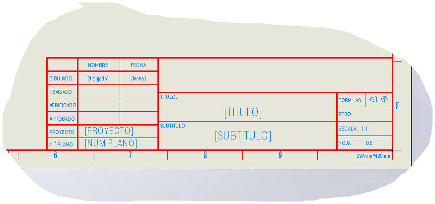

Como complemento a lo que tan bien ha explicado john os digo otra manera de como rellenar cajetines pero esta vez de manera manual (sin vincular propiedades)
Creamos nuestro cajetin poniendo un texto cualquiera identificativo para los datos que luego rellenaremos (yo los en puesto entre corchetes []). Los que no suelan cambiar como el nombre del delineante se pueden escribir directamente pero dándole la opción de editarlos posteriormente.

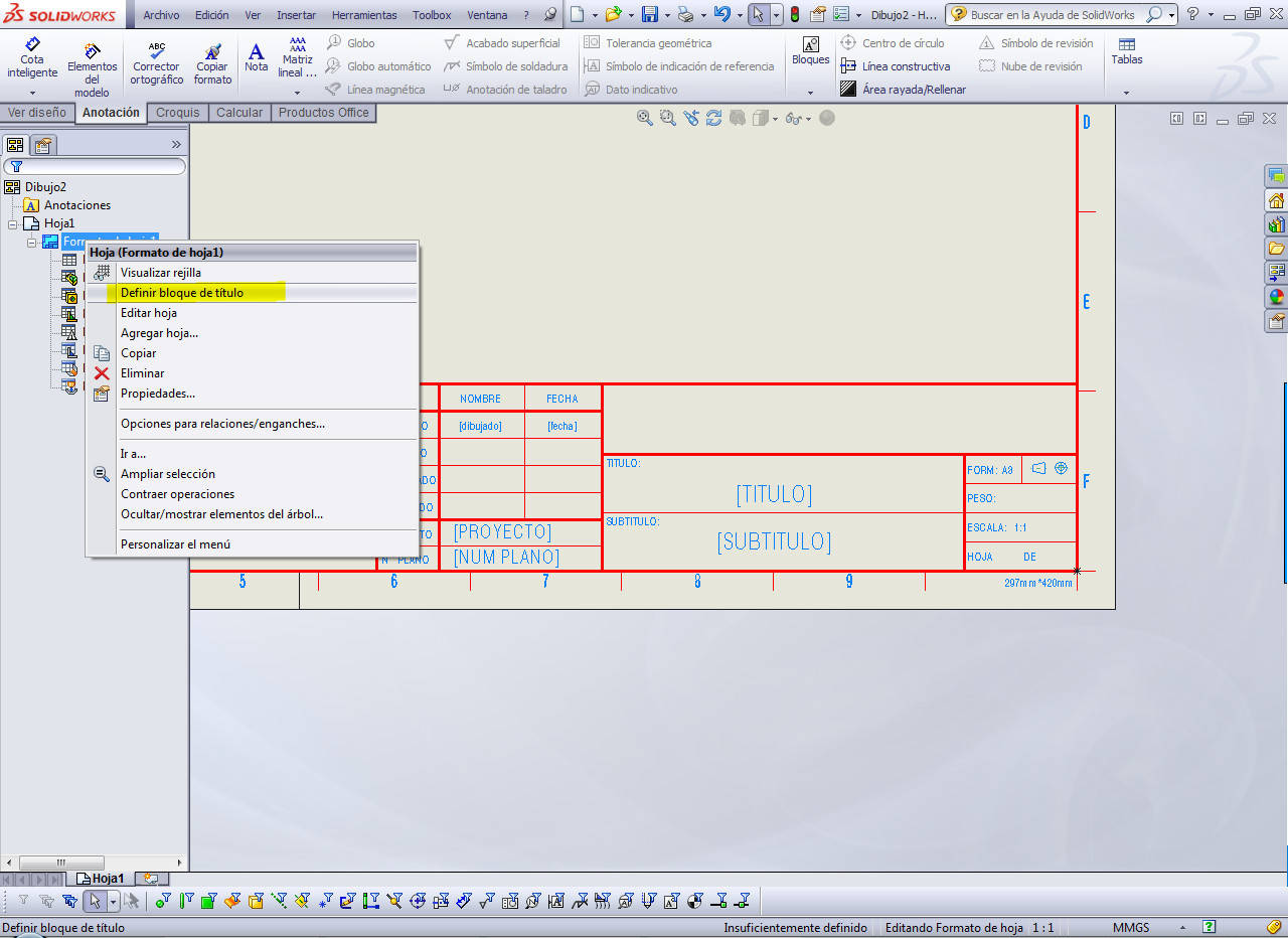

Desde el árbol elegimos la opción "definir bloque de título"

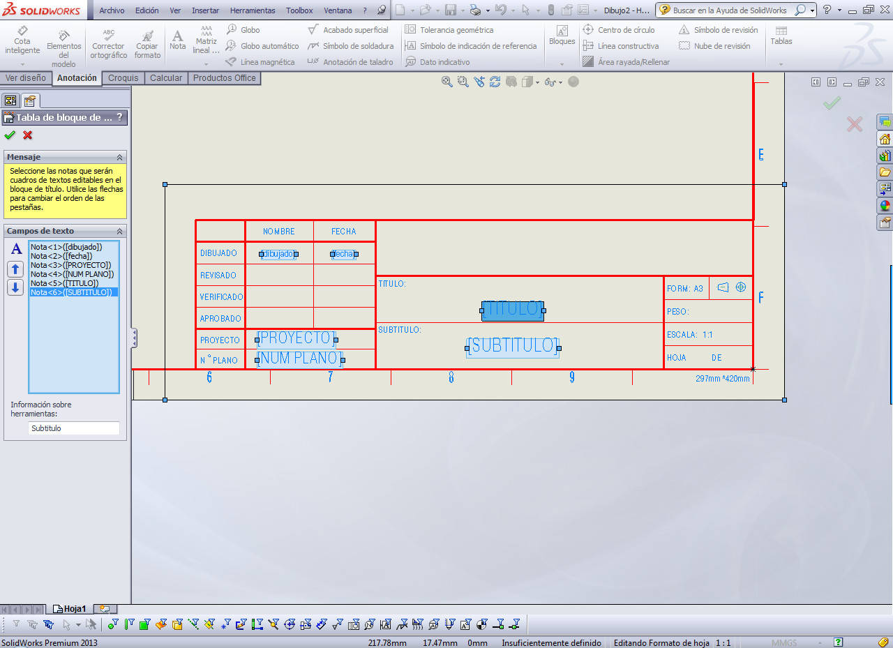

Ajustamos el área y seleccionamos los textos que serán editables.

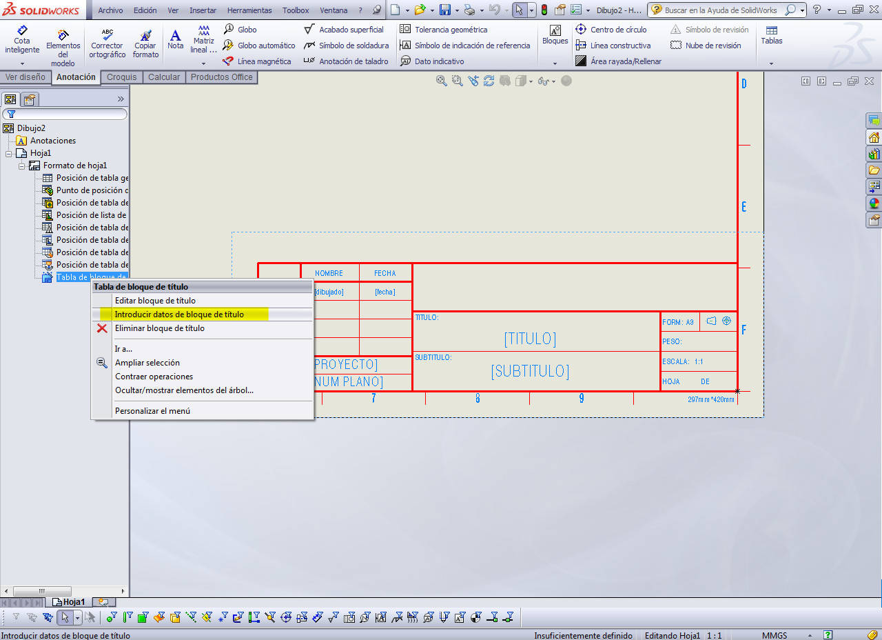

Hecho esto, cuando pasemos el ratón por la zona delimitada nos dará la opción de "introducir datos de bloque de título" al dar botón derecho. Sino también se puede hacer desde el árbol de operaciones (como en la foto)
Una combinación de las 2 técnicas creo que es la mejor manera de rellenar los cajetines.
